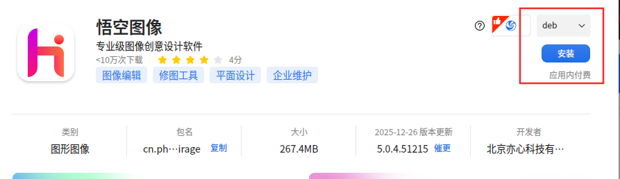

商店打开悟空图像的详情页就能看到了,显示打开就是:

deepin流云:
哦,谢谢。烦请帮忙看看怎么解决这个问题吧,我在商店里面这个应用也反馈问题了,但是没有任何回复。我是个摄影爱好者,现在的情况已经影响使用了。

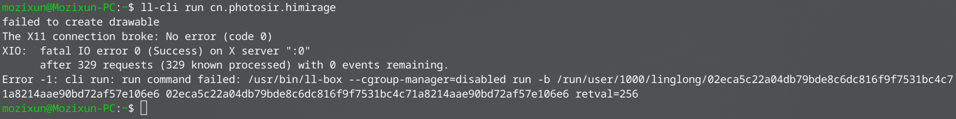

玲珑版的旧版正常吗,我在Xwayland下运行正常
我刚打包了新版在Xwayland也出现了这个问题:
但是指定Wayland启动后没问题

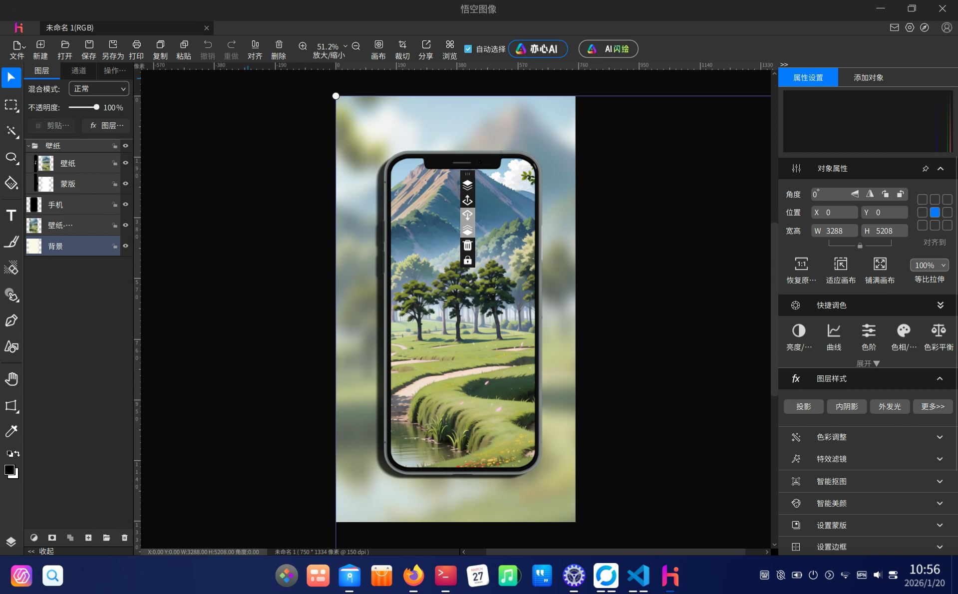

我试了下,玲珑版是打得开的呀:

BLumia:
我试了下,玲珑版是打得开的呀:
怪了,我和一些用户无论玲珑版还是deb版都没反应。
