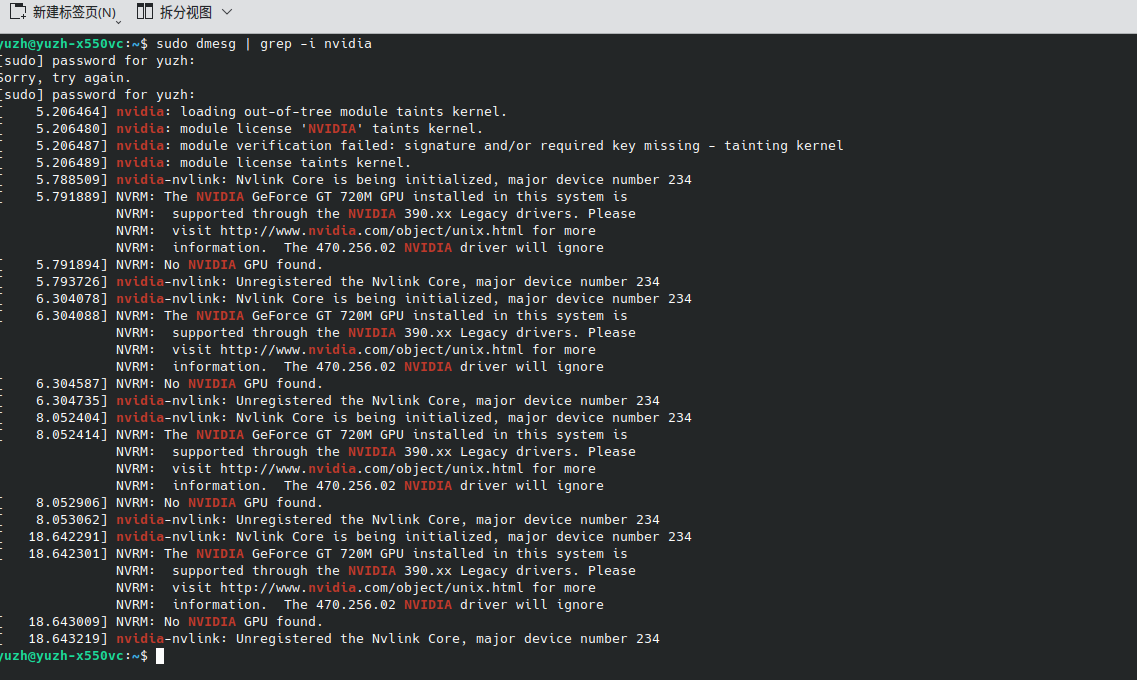

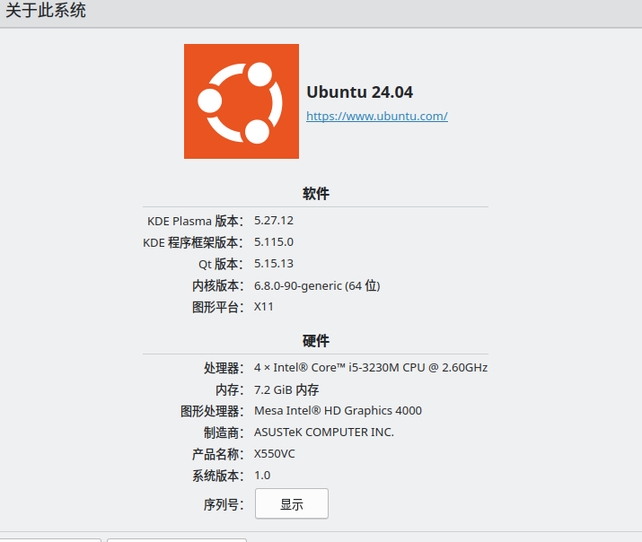

kubuntu24.04下,6.8内核,貌似470驱动不能在730M老卡上使用。
