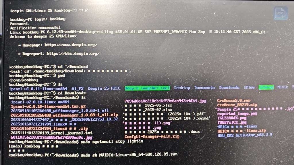

一、则直接进入第5步骤:按 Ctrl + Alt + F2 ,切换到tty2终端模式输命令停止桌面图形管理器:
sudo systemctl stop lightdm
运行后你可以按 Ctrl + Alt + F1 切换到桌面服务端看看,如果黑屏只有光标不断闪烁,那就是停止成功了。
二、按Ctrl + Alt + F2切回,进入你下载的驱动程序文件目录,先pwd命令查看一下你当前路径,一般默认是在用户根目录下。这里举例:
cd Downloads
sudo chmod +x NVIDIA-Linux-x86_64-580.126.09.run   #赋予运行权限。你也可以在桌面下载完后,点文件属性--权限管理--允许以程序执行(打勾),打勾后这句命令就省略了。
sudo sh NVIDIA-Linux-x86_64-580.126.09.run   #运行你下载的驱动文件

  1. 切换到tty2

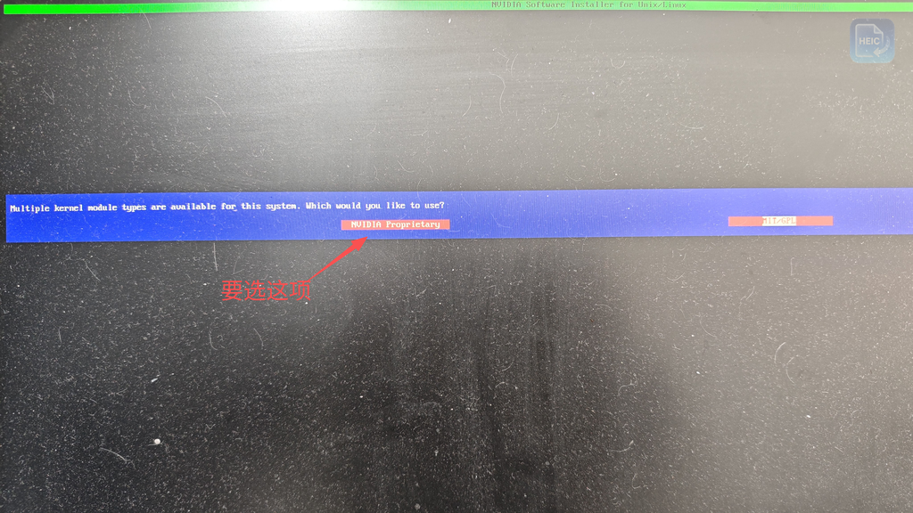

2.运行驱动后弹出的第一个选项,选“NVIDIA Proprletary”

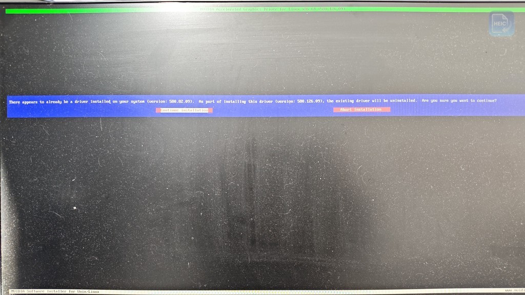

3.提示你已经安装有旧版的驱动,继续安装会卸载旧的驱动,是否继续安装?选择“继续安装”

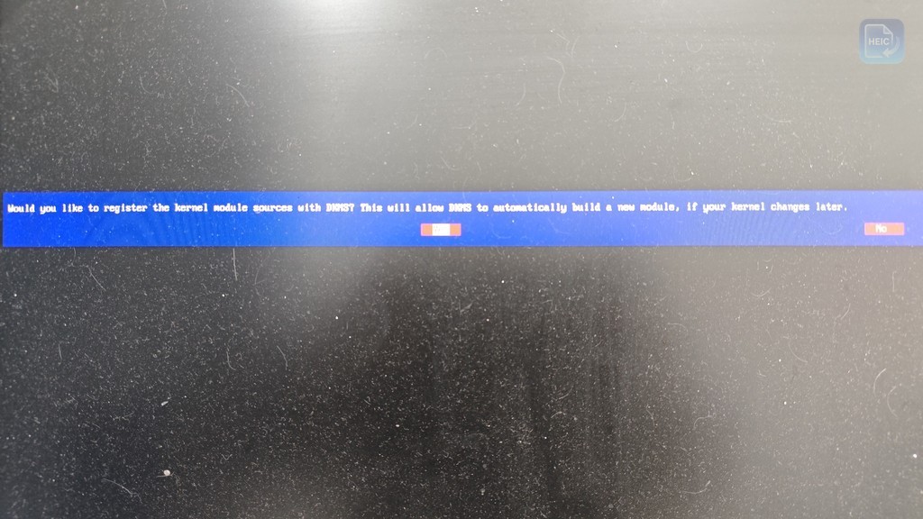

4.安装 DKMS:选择 Yes,便于内核更新后自动重装驱动。

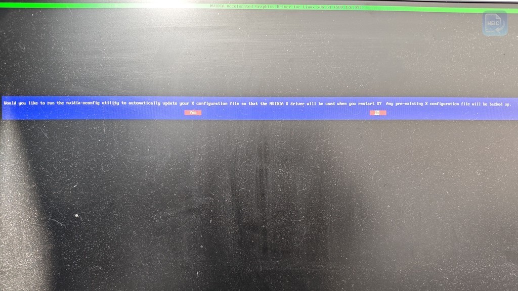

5.运行 nvidia-xconfig:除非你清楚需要配置 xorg.conf,否则一般建议选 No。

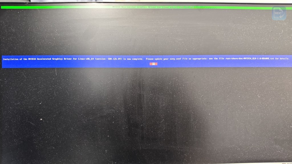

6.新驱动安装完成。ok

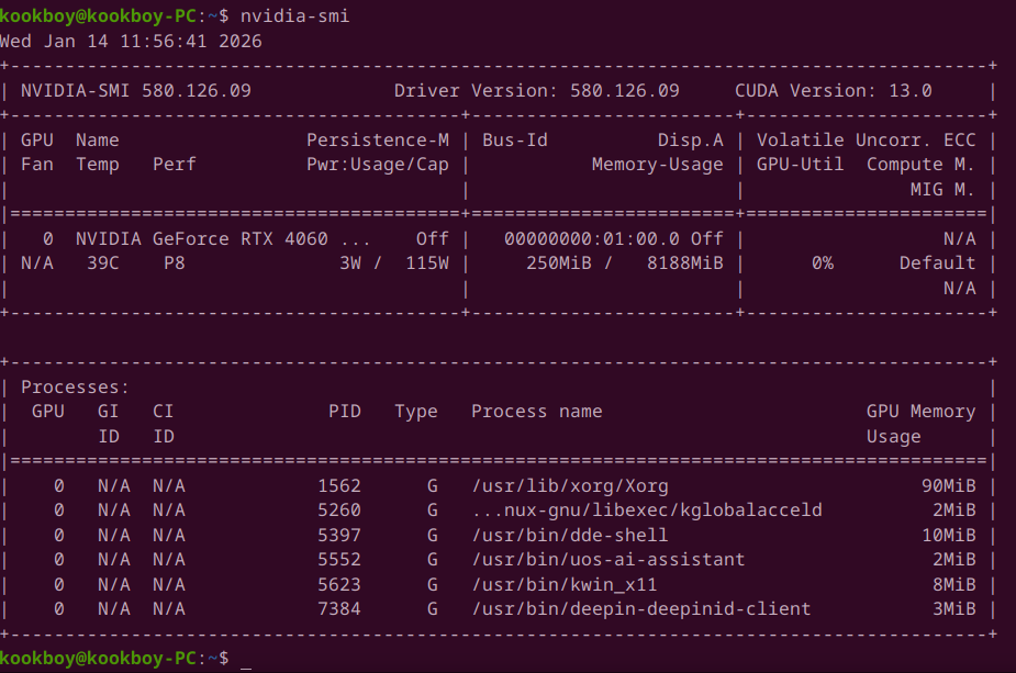

进入桌面后打开终端执行:nvidia-smi (看到显卡信息和驱动版本,说明驱动安装成功)。如果是双显卡的,则接着安装下面的切换插件。

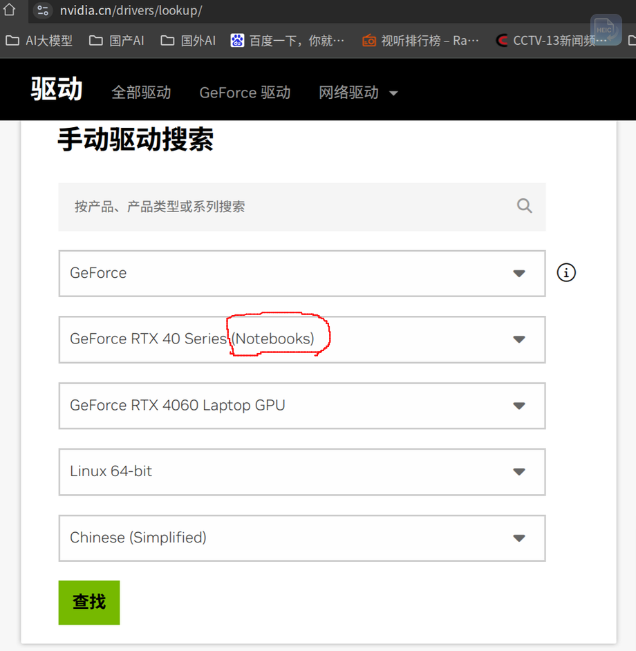

1.搜索驱动时要选对显卡类型,如果是笔记本电脑的要选中后面有带有(Notebooks)的这种。

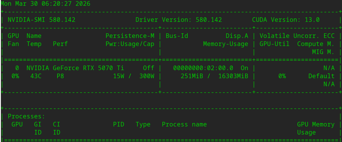

2026-03-27 07:26
Hi folks,
I installed the driver ver 580.119.02 running this cmd : sudo apt install nvidia-driver
I can't open Video app (ll-cli run org.deepin.movie), this is my log filedeepin-movie.txt
Signal
2026-03-30 06:48
史蒂芬:
Hi folks,
I attempted installlation via "sudo apt install ...", but failed. After searching online, i found that the issue affected by the open source framework. I followed the method described above, but during the first option, NOT nvidia property, BUT MIT/GPL. And it works!
