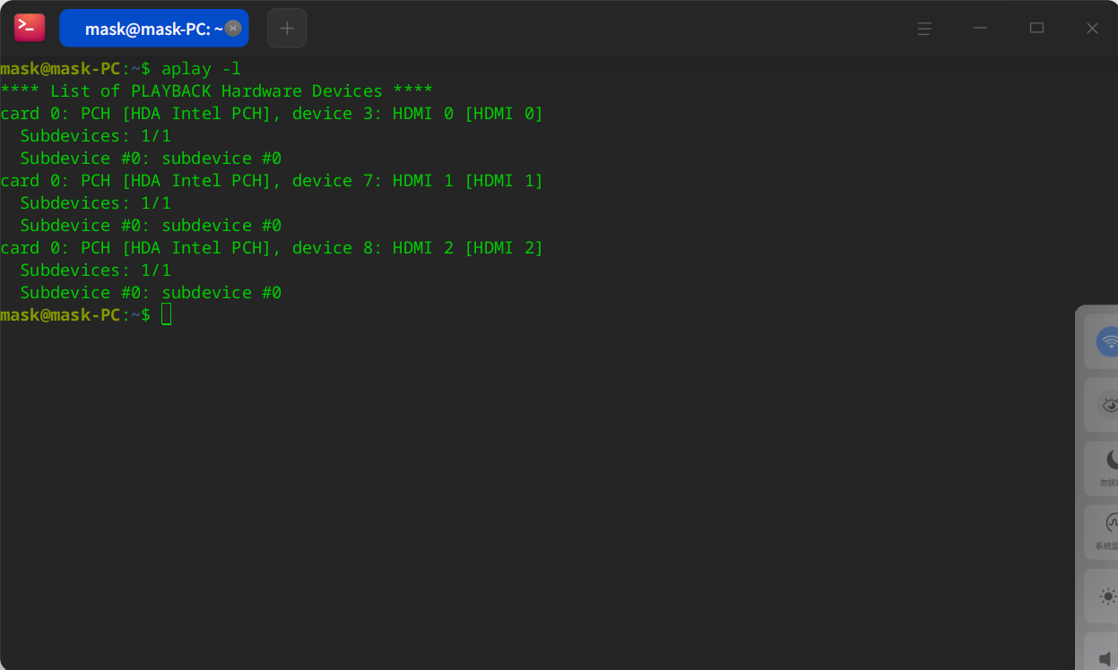

安装系统之后其他的一切良好,但是音频和视频似乎是驱动问题没有解决,视频倒是无所谓,但是音频还是比较需要。有没有用同款的?你们有解决这个问题吗?
之前发帖后因为其他事情忙就没有持续去搞这个事情,现在时间稍微空闲一点,就想着看有没有方案可以解决这个问题。
刚安装好系统的时候声音部分直接是灰色的无法调节,后来尝试了很多方案,现在音频的按钮可以调节,但是设置里面还是显示没有找到声音设备。目前是把音频方案换成了pipewire,也尝试了论坛里pixelbook2015的方案,也失败了,很多东西已经无法使用和安装了,请问各位大佬还有没有其他方案可以解决这个问题

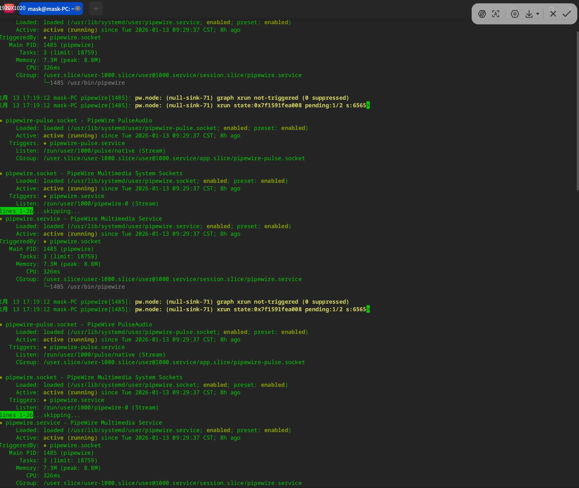

目前的音频服务状态

声卡只显示HDMI,基本没有什么用,需要显示analog或者speaker的才行。
没有实体机器的情况下很难调试,想想其它办法、比如买个usb或者typec小耳机临时用?

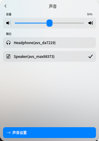

2026-01-18 18:25
感谢我UOSAI老铁送来的方案,已解决音频问题。和图内方案有些不同,克隆补丁之后进入补丁文件夹直接用终端执行:setup-audio
