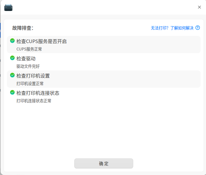

HP P1106打印机:打印 第一次没有问题,可是,打印 第二次就无反应。提示如下:
老鹰
2025-12-29 19:11
线路正常。

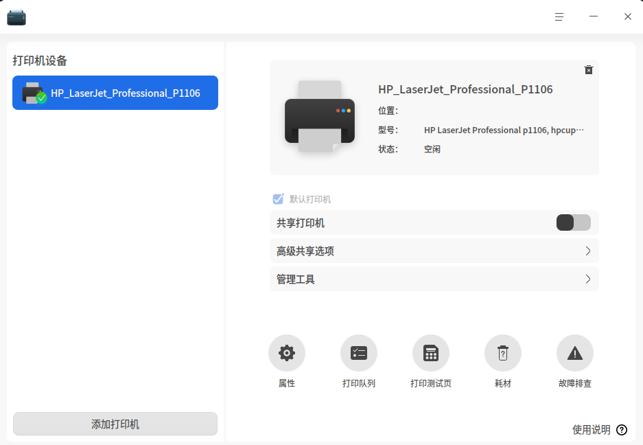

LiuYongzhang
2025-12-29 19:16
安装hp打印机驱动
sudo apt install libssl* com.hp.hplip -y
然后使用hp设备管理器添加打印机
老鹰
2025-12-29 19:36
完美解决,谢谢!

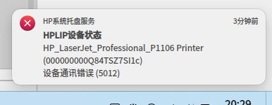

老鹰
2025-12-29 20:31
问题重现:
右下角提示:
老鹰
2025-12-29 20:31
老鹰:
问题重现:
右下角提示:
重新开机出现的

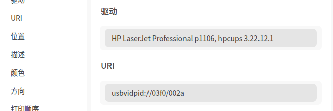

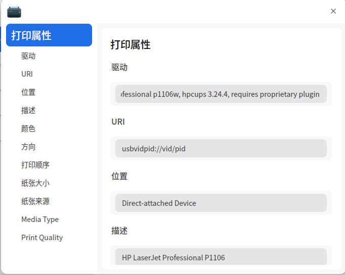

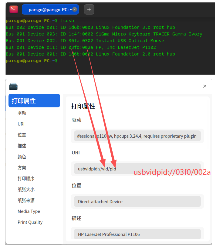

其实这个问题的终极解决方案是修改传输协议,因为HP早期型号的固件通讯协议的原因,导致打印第一页正常,后面就中断。
现在提供经过(龙芯CPU)认证后的方案:
1、先正常安装惠普打印机驱动com.hp.hplip

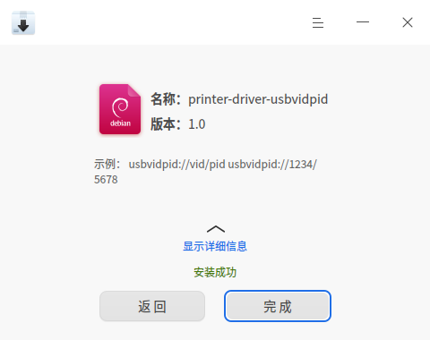

2、再安装usbvidpid后端包,全架构支持安装。
printer-driver-usbvidpid_1.0_all.zip

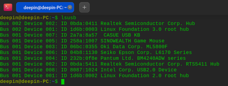

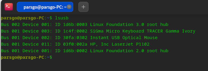

3、使用lsusb 或其他命令查看打印机的 vid:pid (很重要)
4、在打印管理器中正常添加打印机,然后到打印机属性中,将打印机URI 地址改为: usbvidpid://vid/pid
如果你的打印机lsusb vid pid 分别是1234 6789 也就是 URI 地址改为: usbvidpid://1234/6789
目前在龙芯CPU上面测试是可以通过,你也可以按照上述步骤测试。等待你的反馈。

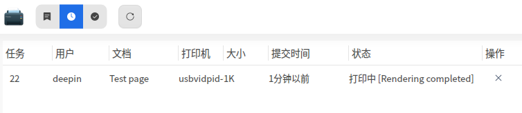

提交打印打印任务后

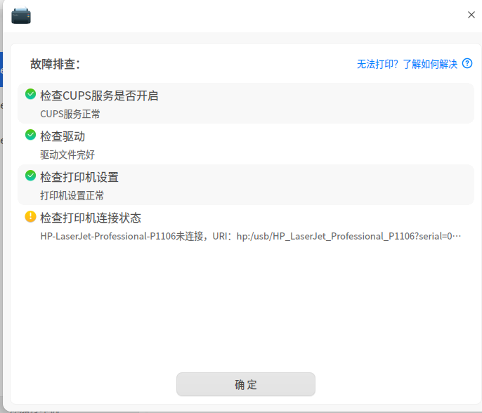

老鹰
2025-12-30 12:05
首先谢谢版主!
情况如下:
好像驱动正常。但是,打印机不工作。

克亮
2025-12-31 11:28
老鹰:
首先谢谢版主!
情况如下:
好像驱动正常。但是,打印机不工作。
你都没认证看完操作。

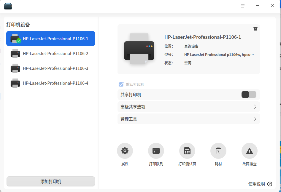

老鹰
2025-12-31 19:18
只保留一个打印机设备,目前工作正常。

2026-02-28 16:45
今天重装系统,HP打印机URI保存不住。咋办? @克亮
老鹰
2026-02-28 17:02
重新安装一遍后端包,又好了。
