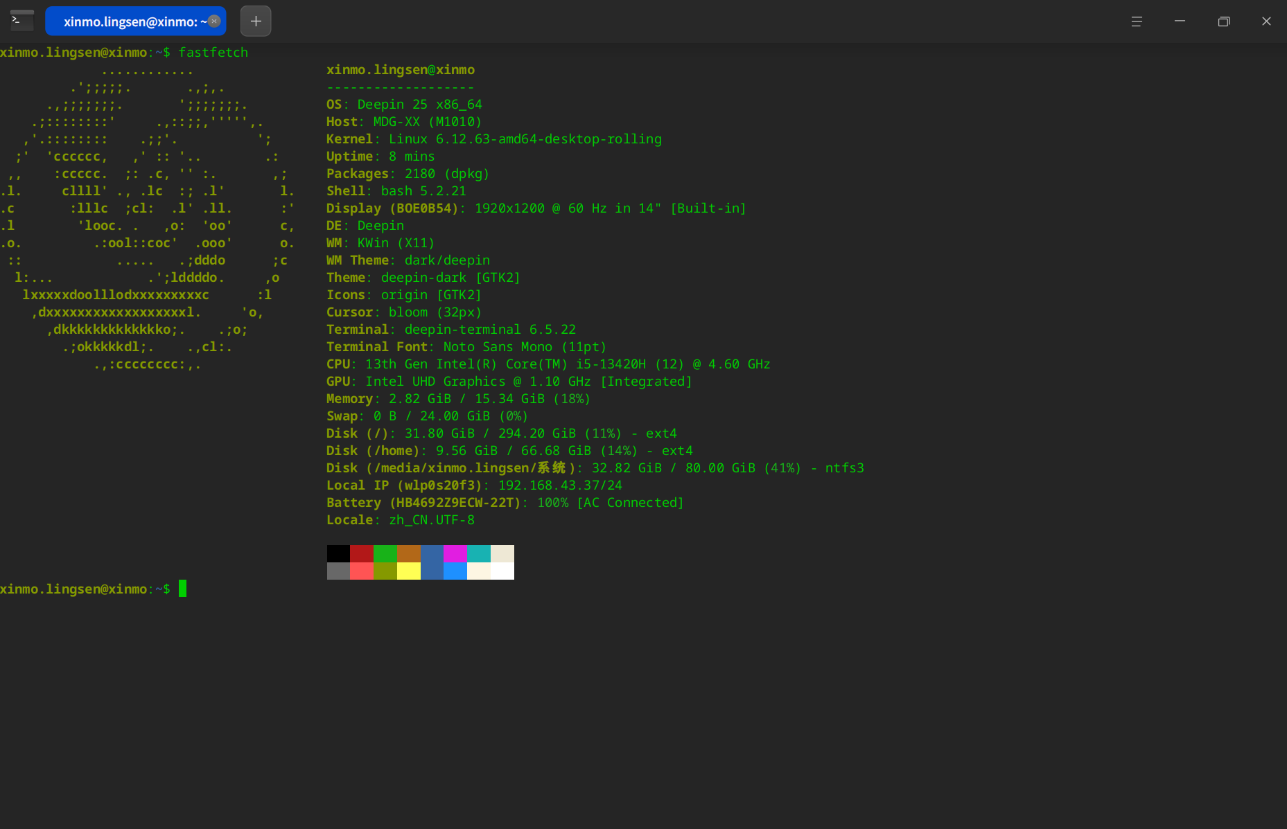

设备:华为MateBook D 14 SE 系统:deepin25.0.11版本,桌面会有概率卡死,原因不详,bug出现时机完全随机,桌面卡死时长随机,有时卡死时间短,将设备静置一会可自动恢复,有时卡死时间长,完全无法自动恢复
