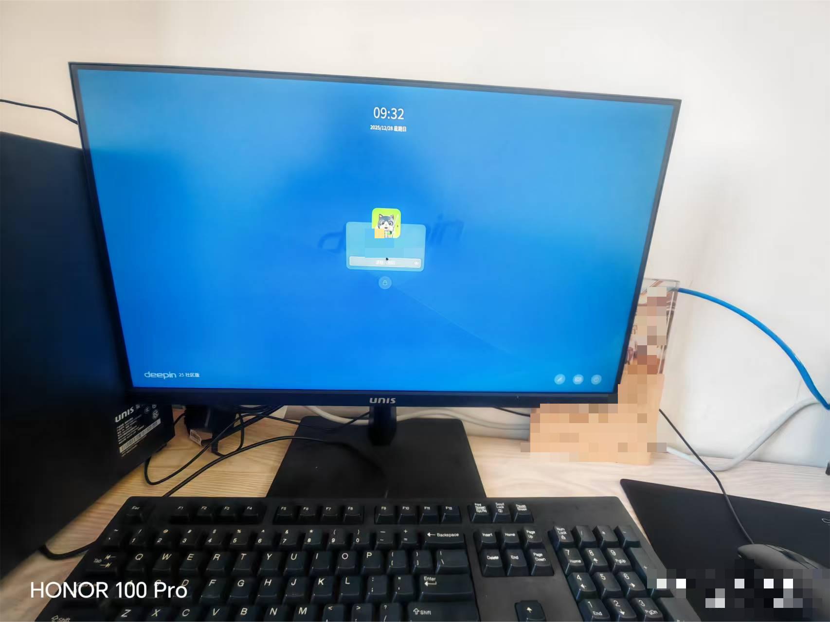

USB鼠标键盘卡在登陆界面2分钟后才被点亮,没办法重装系统,但仍然卡在这个欢迎界面2分钟。我用的是d2000,装的是25.0.1.到底问题在哪里?怎么解决?
还有我的有线网IP设置和连接对了,但是始终是已连接但无法连接互联网。网络是没有问题的,我是直接把我windows电脑的线直接拔过来的。IP地址设置的也是一样。之前也出过这个问题,但是不知道怎么解决的。能告诉我可能的解决办法吗?我不想每次都重装电脑

由于固件的差异和腾锐D2000内置的 PHY 驱动并木有加到主线内核,在非商用发行版上不一定都能正常驱动(需要自行根据设备情况来调试有关代码),解决方法换回出厂时的商用发行版
或者加块PCIE或者USB 网卡可解决网络问题

25版本不是已经适配了d2000了吗?难道还有各种d2000?使用出厂的商业发行版本,我无法使用qt6

还有就是glibc版本太低,我无法编译较新的代码
以启动固件分可以分为:UOS固件版,银河麒麟固件版,海康威视版,u-boot启动版等等,不同主板,不同固件初始化后都有小量差异。
适配D2000是指 能在D2000上面跑,又不代表 D2000 这个SOC 的所有接口都能正常驱动
能否正常驱动,取决于D2000驱动的授权范围和设备的实际情况
