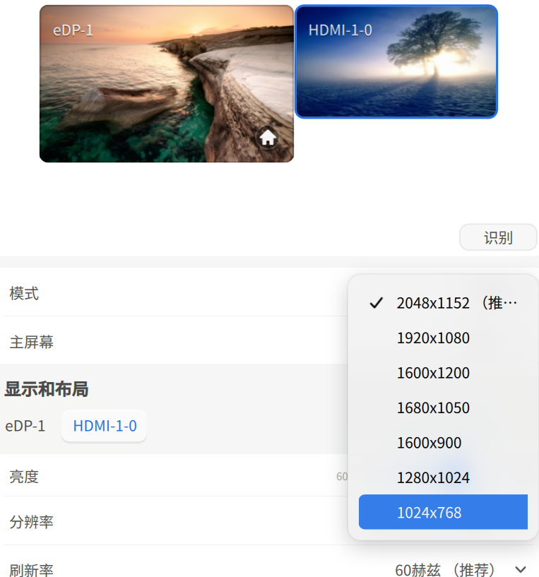

更新了系统,英伟达显卡驱动也随系统更新了,但是更新后hdmi接的显示器没法调整成2560*1440的分辨率了,这块怎么更改?

显卡驱动重新安装吧
2025-12-26 09:38
重新装下N卡的run驱动,看看官网版本是否存在问题,目前研发正在排查,担心是该版本驱动本身存在问题。
2025-12-26 09:57
目前社区研发已经在测试最新的英伟达显卡驱动,如果感兴趣,也可以添加仓库后用命令安装:
echo 'deb [trusted=yes] https://ci.deepin.com/repo/obs/deepin:/CI:/TestingIntegration:/test-integration-pr-3132:/nvidia-graphics-driver/testing/ ./' |
sudo tee -a /etc/apt/sources.list > /dev/null
sudo apt update&&sudo apt install nvidia-drivers

不太敢随便安装run驱动了,安装过两次都失败了,也是按照网站里面给的教程一步一步执行的,但是安装完了连桌面都进不去了,不知道哪一步出了问题

不知道正式版本什么时候发布
