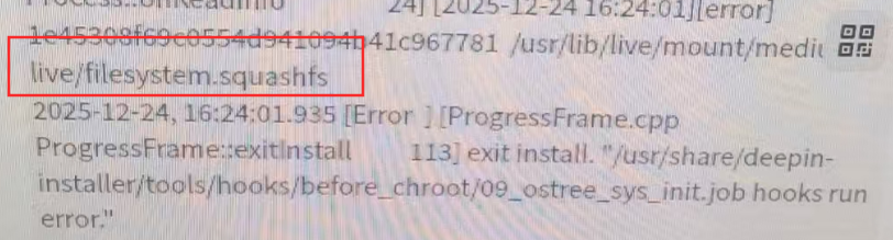

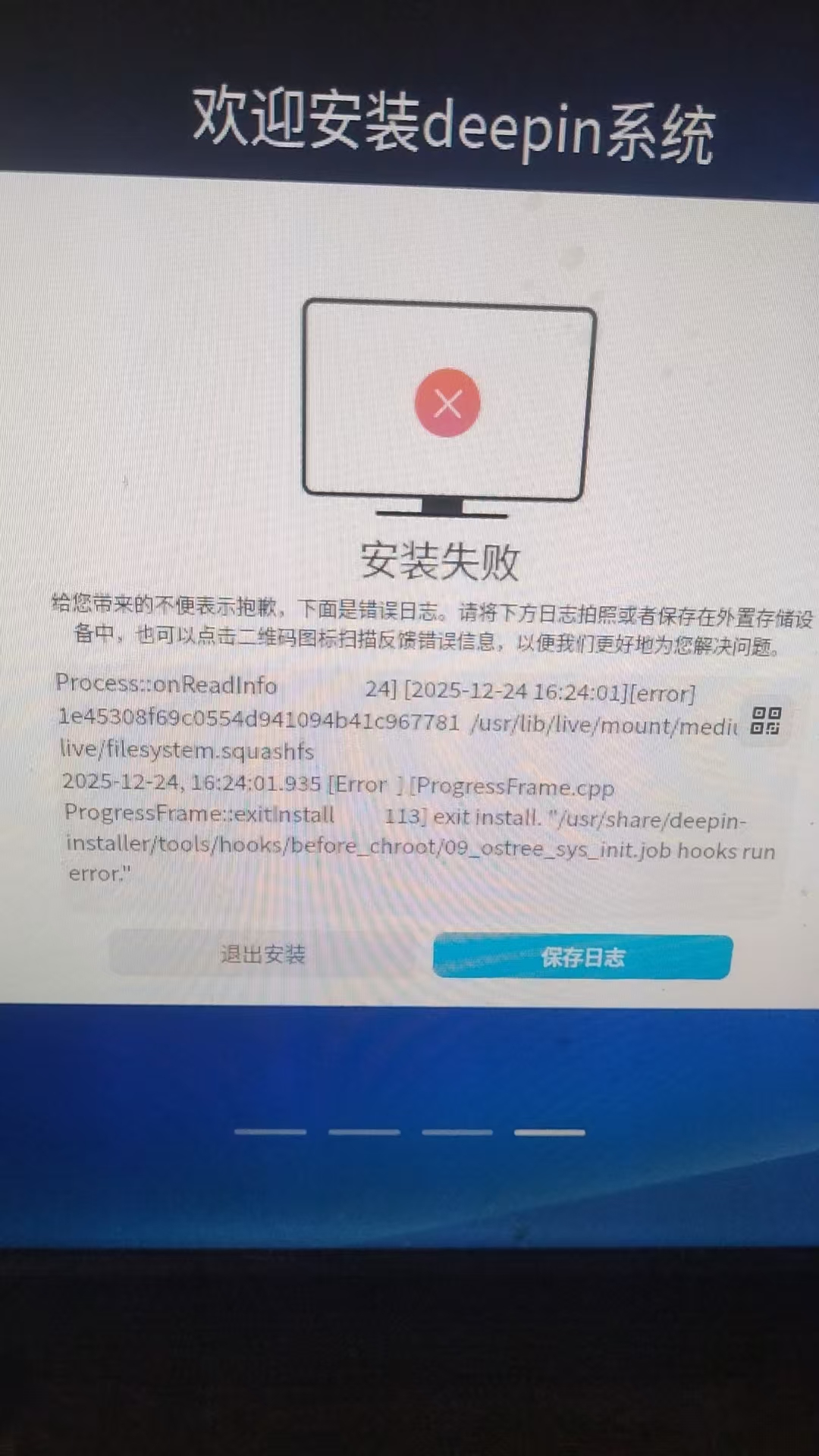

帮看看,指点一下,
2025-12-24 16:40
这个报错是内存或磁盘可能有坏块,导致镜像解压不完整,建议执行下内存和磁盘检查,是新设备还是比较老的设备?

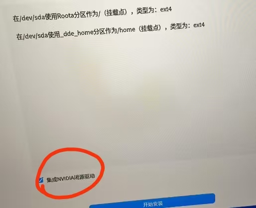

但是我安dp23可以,uos20也可,内存与磁盘有几年了。我在安时,里机没有关闭驱动,我认为是不是我版本有问题

这个是你们官方安装图
2025-12-24 17:23
吉枝:
这个是你们官方安装图
不是N卡闭源驱动的问题,如果是闭源驱动问题,安装报错那会有nvidia-driver的字段。主要这个报错就是因为内存或者磁盘问题才会导致的解压错误,25的镜像比23大了很多,解压时稍微踩个小坏块就可能会报错

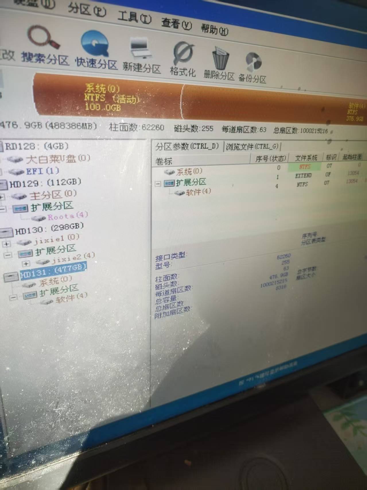

昨天检测HD131固态硬盘结果正常,在c盘上装uos 20 ;hp23均正常,但在HD131盘装hp25出现上面问题。c盘上装现在装有双系统win 7 与hp23,是正常使用。想再在HD131盘装hp25出现上面问题,为什么不可以装了,失败了。大神专家指点,早日解决用上国产hp25

2025-12-26 09:01
deepin流云:
可不可以提供一个,你们官方可以选择的N卡闭源驱动版本,试试安一下。还是其他原因。

你可以取消勾选那个N卡驱动,看能否正常安装,这是不带驱动的装法。但是你那个报错,真的是内存或者硬盘问题,每个报错代码都有对应的问题的,如果磁盘检查没问题的话就看看内存,重新插拔下清洁金手指,用内存检查工具检查一次

昨天从你们官网上下的hp 25 没有个N卡驱动的,版本不一样了。真的

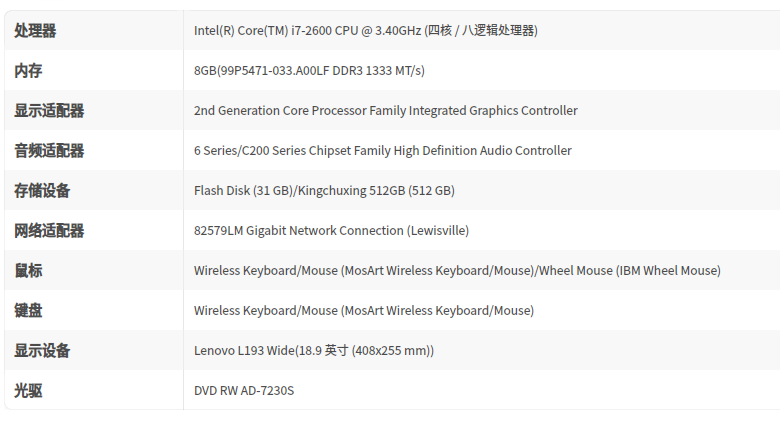

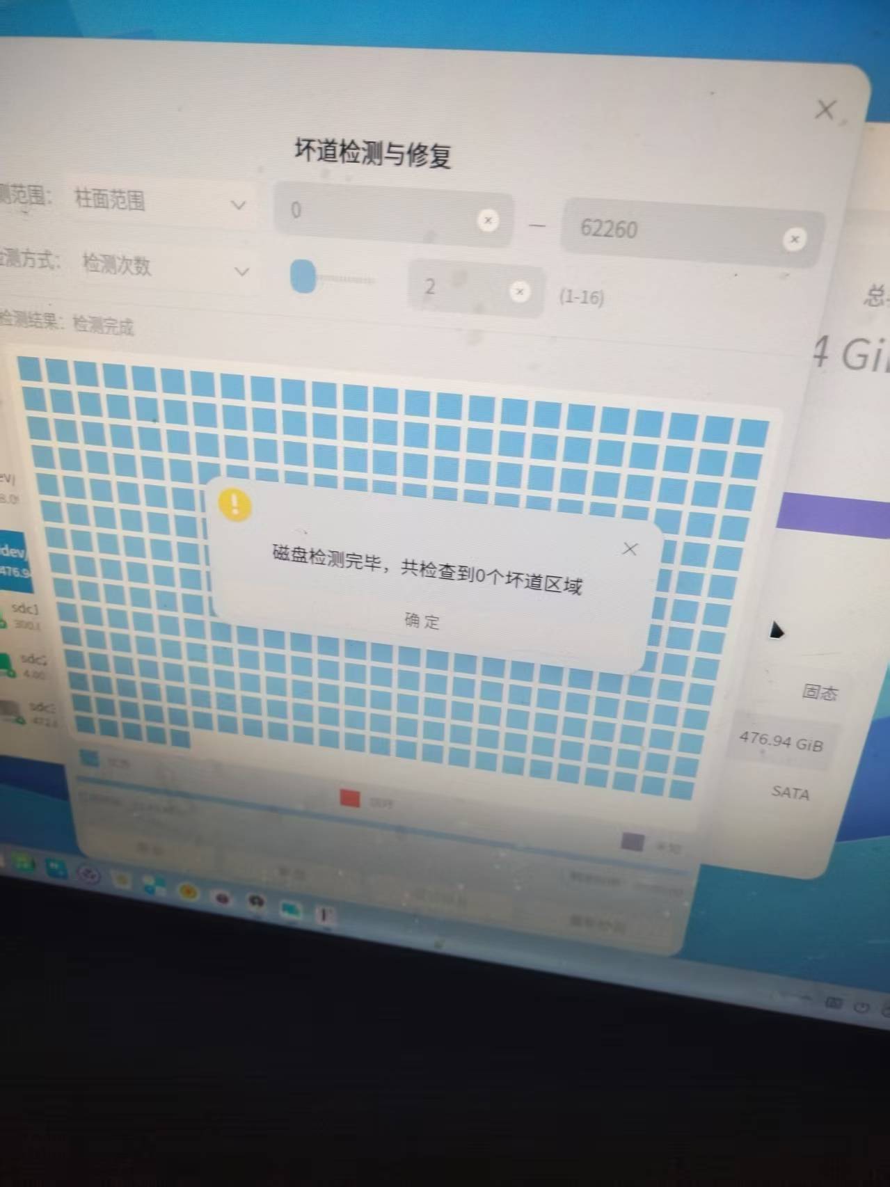

你好,内存软件检测,都没有问题,2张固态硬盘都出现同样的问题,说明应不是硬件问题吧,而且其他操作系统都可以装上。hp 23 window uos 22都可以装上,说明应是系统不匹配吧。这个是按装时通过u盘进入演示系统。

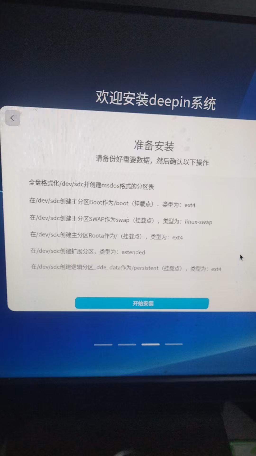

2025-12-27 16:35
我现在把另一个固态盘拔了,只留一个装,还是出现这个问题。期望高手求解
