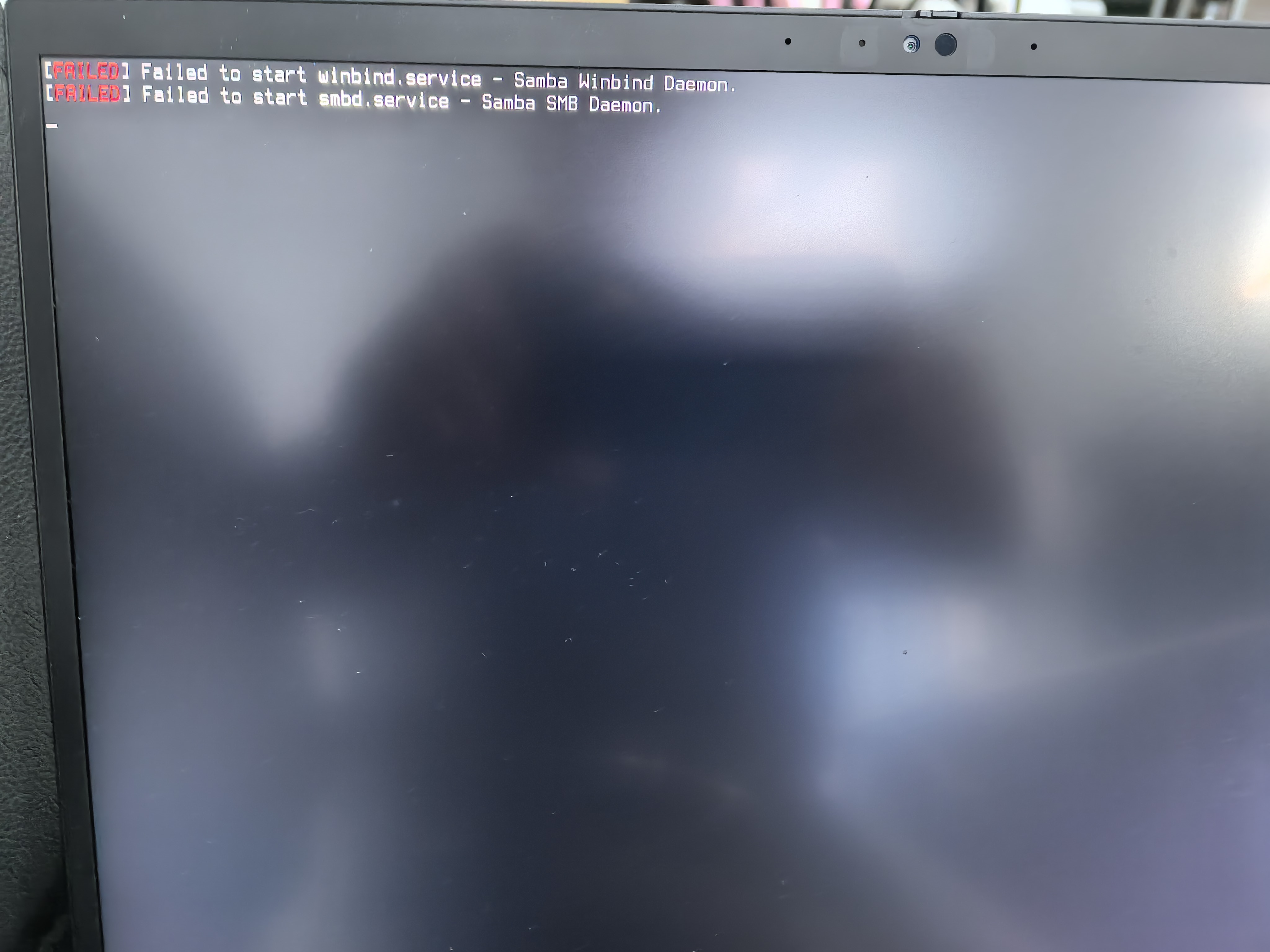

终端升级到25.0.10后,重启后无法进入系统,屏幕反复闪烁,并提示附图中的错误字样。
子非鱼
2025-12-22 09:44
同样问题,没办法重装了

可以用快捷键进终端吗,deepseek一下,先进终端修复试试吧
JohnWoo
2025-12-22 11:02
只能先回滚到25.0.9了,等25.1再说吧

手上几台设备升级还蛮正常,试试控制中心升级看看效果?

谢谢,控制中心无法升级,显示“更新下载错误:未知错误”

我执行了journalctl命令,下面是输出的信息,可以看出是什么问题吗?

我回滚到25.0.9, 然后终端升级,重启后又能进入系统了。。。也是蛮神奇的 😂

  • 这个好像还看不出啥,终端升级的时候是执行的下面这个命令吧: sudo apt update && sudo apt dist-upgrade
  • 然后确认一下环境中,安装了VMware嘛? 目前内部有台设备装了VMware的存在升级会卡97%的问题,看起来跟你这个还不太一样。
