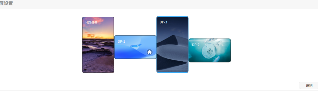

硬件基本情况:thinkpad P52笔记本,外接显示器三台,其中一台横屏,两台竖屏
下图是设置了三个小时的结果,HDMI-0是2K显示器, DP1是1080P, dp3是4K显示器,调整为2K分辨率, dp2是笔记本自带的1080P显示器
出现的问题是每次微调整都会先全部黑屏,分辨率微调后显示器布局直接恢复混沌模式(极其混乱、显示器位置随意)

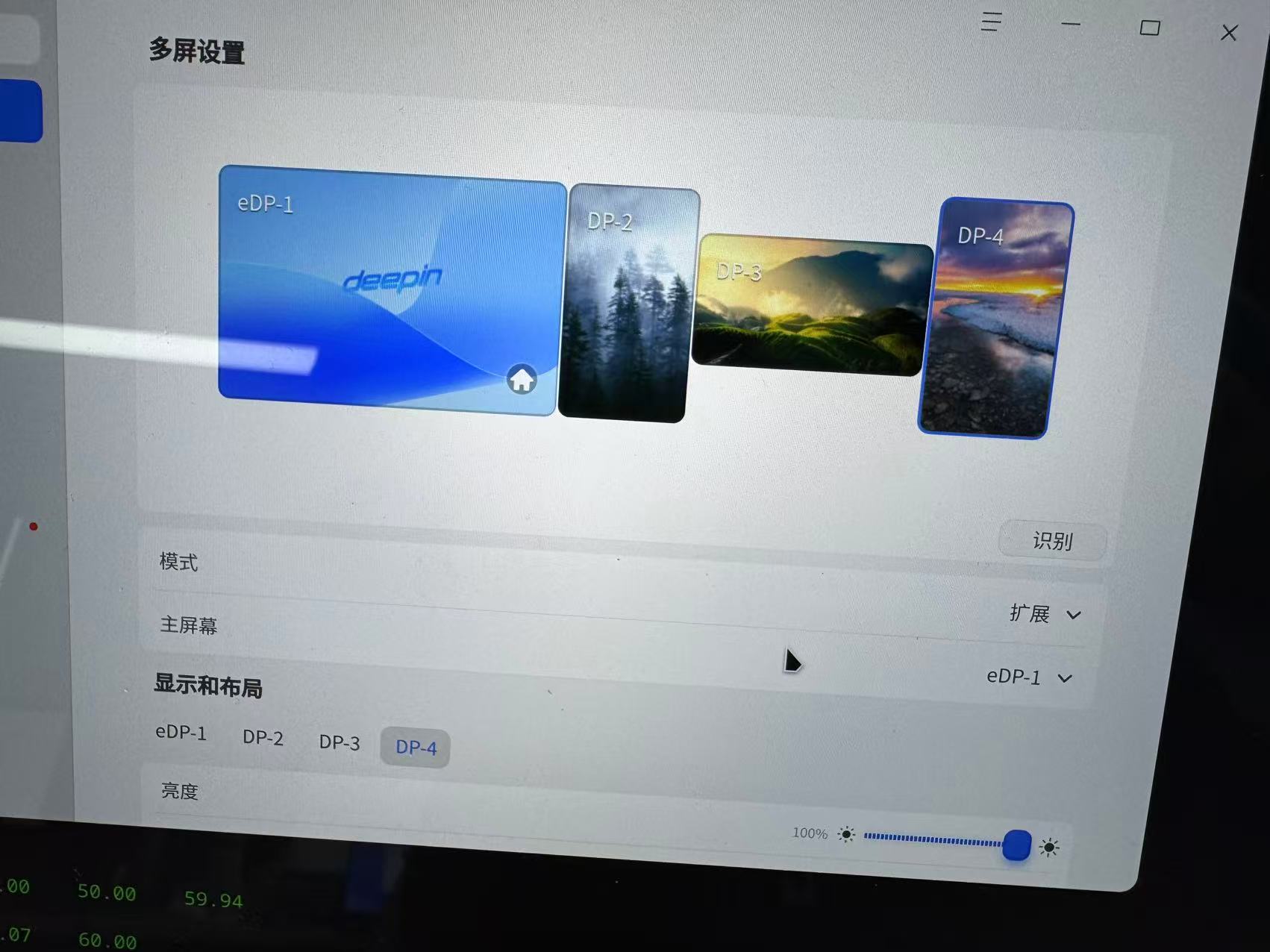

zccrs
2025-12-22 16:27
刚刚试了下,有些小bug,但是没有发现每次修改位置都随机,位置没有主动改的话就是图上这样的顺序。

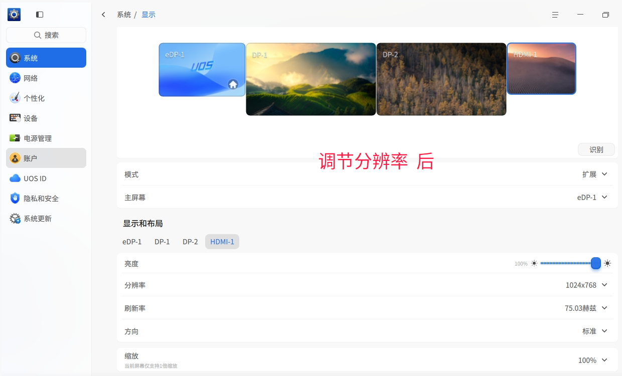

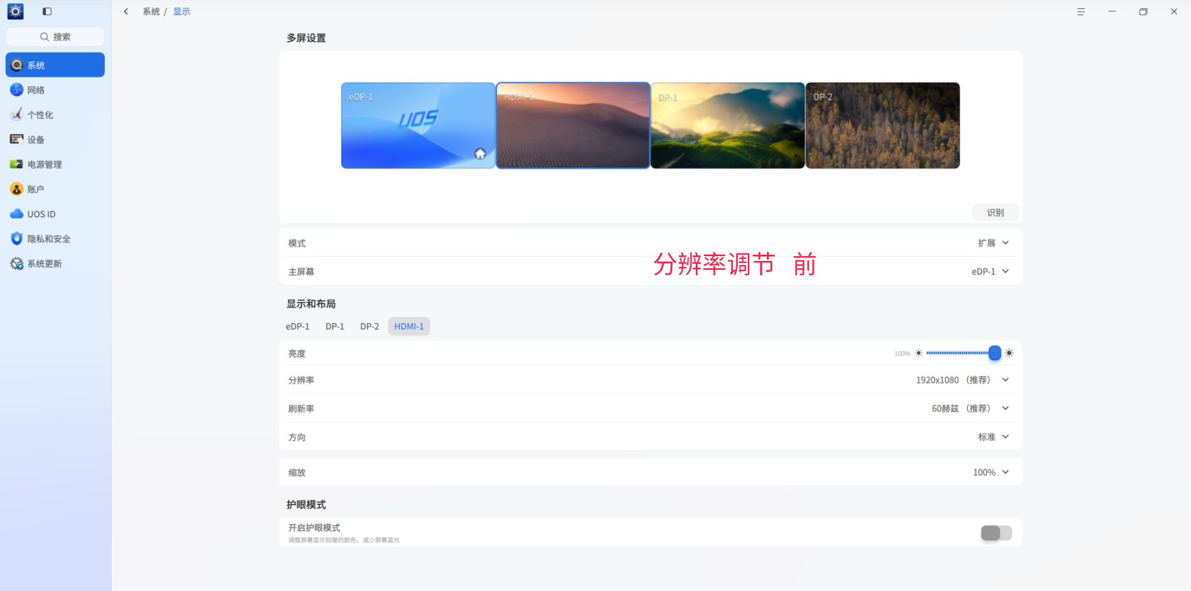

   非常感谢您详细反馈ThinkPad P52外接多显示器(含横竖屏组合)时调整分辨率/布局出现黑屏、布局混乱的问题,您提供的硬件配置、显示器参数及问题现象(微调即黑屏、布局恢复混乱)对我们定位问题至关重要!  目前内部已完成该问题的复现,并已正式提交Bug进行跟踪处理,相关研发团队已介入评估根因。 问题1:笔记本外接三个独立显示器,调节主屏和HDMI屏的分辨率,示意图排序规则发生变化;问题2:笔记本外接三个独立显示器,显示器名称布局没有按照从左到右的顺序依次展示;
   再次感谢您的耐心反馈与对产品的支持,给您带来的不便深感抱歉,我们会尽全力尽快解决该问题~

deepin_Cabbage:
你这个也一样呀,调整分辨率后 显示器的顺序发生了变化
zccrs
2025-12-23 13:37
goldeagle:
他说的意思就是重现了这个问题,已经创建了bug单等待解决了。
