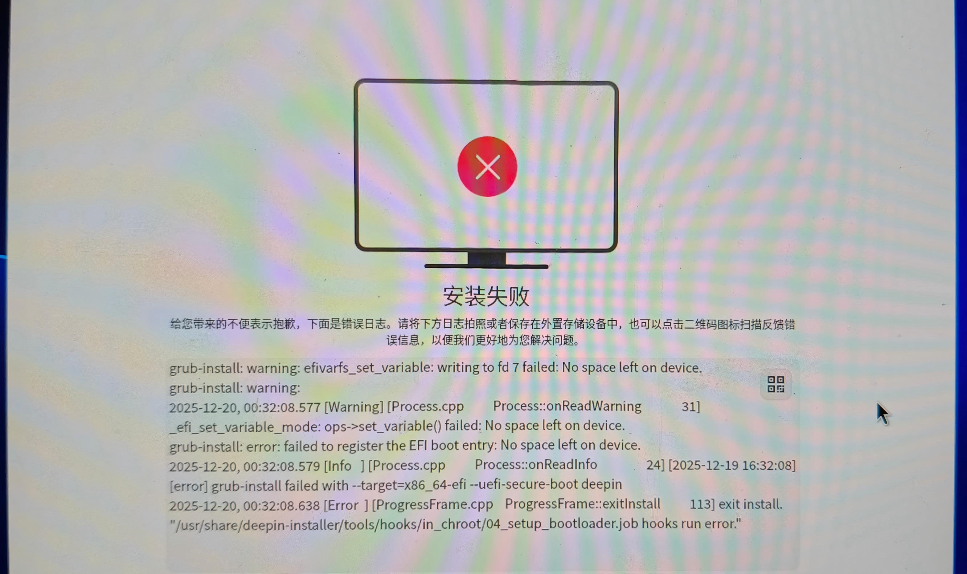

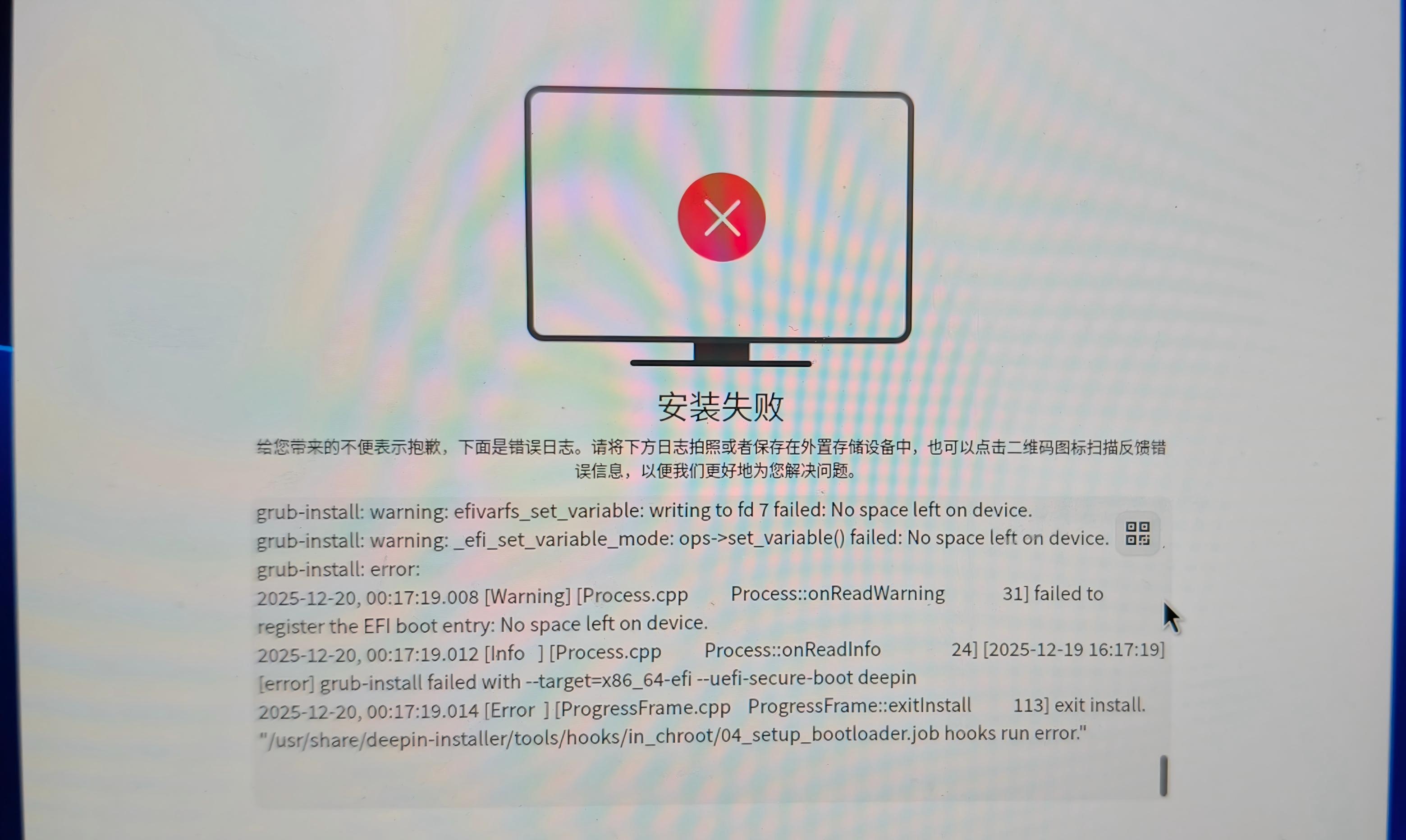

系统无法安装成功,报错如下,请大神指导,感谢
pzm9012
2025-12-20 00:57
分区是怎么分的,手动分区然后只划了一个根分区?看报错是EFI分区满了,可以清理一下EFI分区或者给deepin单独分个/boot/efi再试试

iceyer
2025-12-22 09:57
这是主版的NVRAM(efivars)写满了,不是磁盘空间。找个live系统看看存储情况:
df -h /sys/firmware/efi/efivars
或者删掉一些启动项,使用efibootmgr查看启动项,使用
sudo efibootmgr -b 0002 -B
删除对应编号的启动项。

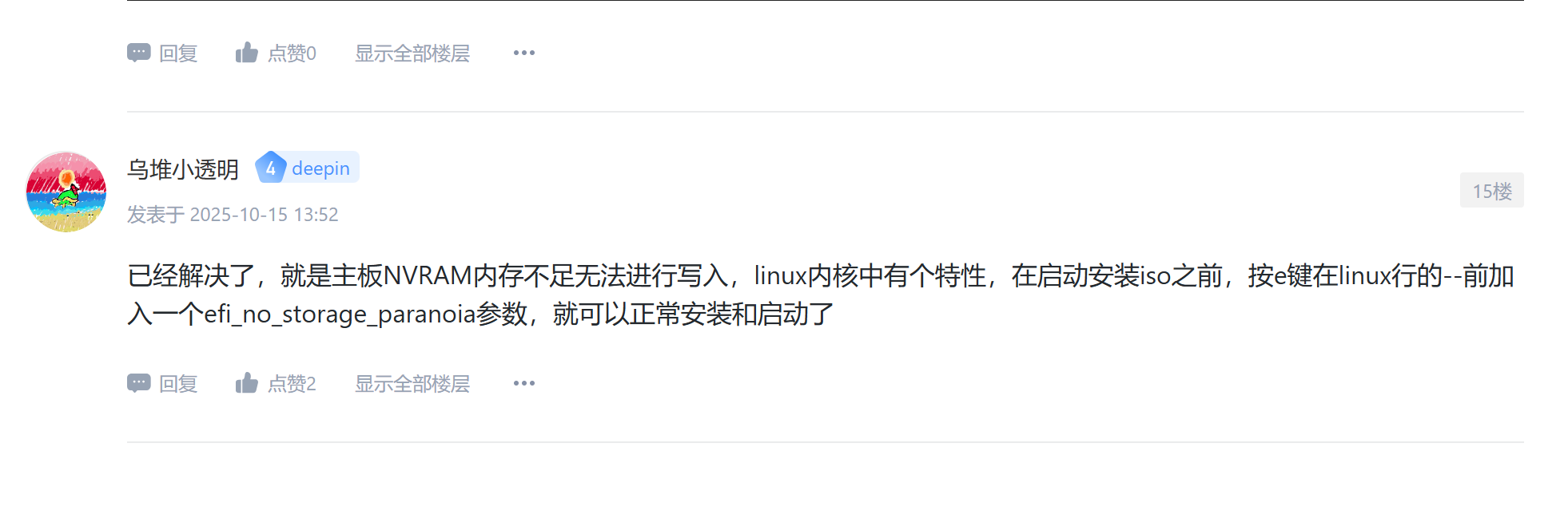

image.png是不是这个玩意儿啊,求助大神么
