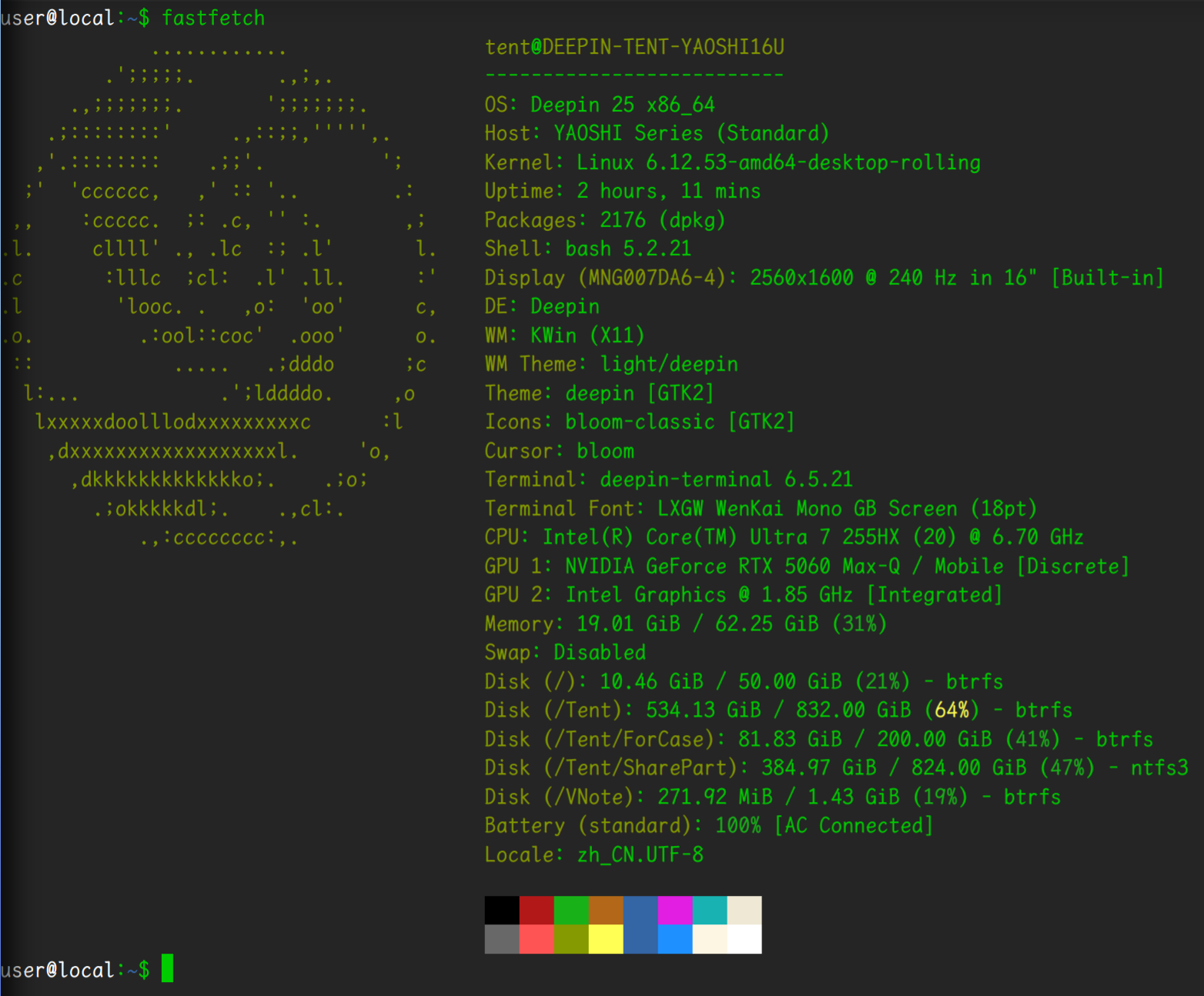

需要求助一下大佬们,机械革命耀世16ultra(u7-255hx+5060)触摸板无法使用,这个是否有解决方案?还是说只能等新内核了?
系统信息:
进ubuntu25.04镜像的livecd环境,触摸板是正常的,在deepseek的提议下收集了如下信息:
在deepin v25上收集了对应的信息:
在ubuntu下用
dmesg | grep i2c是能看到很多输出,指向了80:15.3的pci设备,这个没有做记录了。在deepin v25下执行
lspci -vvv命令,看到这个对应的pci设备信息如下:deepin v25下
dmesg | grep i2c看着输出就两行:
