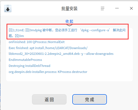

控制中心更新卡住报未知错误,或终端如图提示的用户,您可以暂时先结束更新进程,下载这两个包安装后再进行更新(两个包有依赖关系 需要一起安装):
https://ci.deepin.com/repo/obs/deepin:/CI:/TestingIntegration:/test-integration-pr-3382/testing/amd64/kmod_30%2B20230601-2.2deepin2_amd64.deb
https://ci.deepin.com/repo/obs/deepin:/CI:/TestingIntegration:/test-integration-pr-3382/testing/amd64/libkmod2_30%2B20230601-2.2deepin2_amd64.deb
kissing_heart 对此造成的不便深表歉意,我们的研发工程师正在紧急修复这一问题,会在测试通过后尽快推送修复包解决,暂时更新失败的用户也可以等推送后再升级即可,更新后无法进入系统的用户可以考虑通过历史备份回滚。

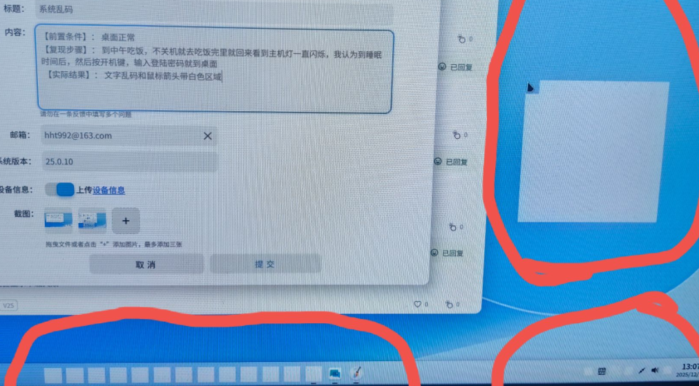

版本25.0.10有bug。桌面待机到休眠状态开机乱码

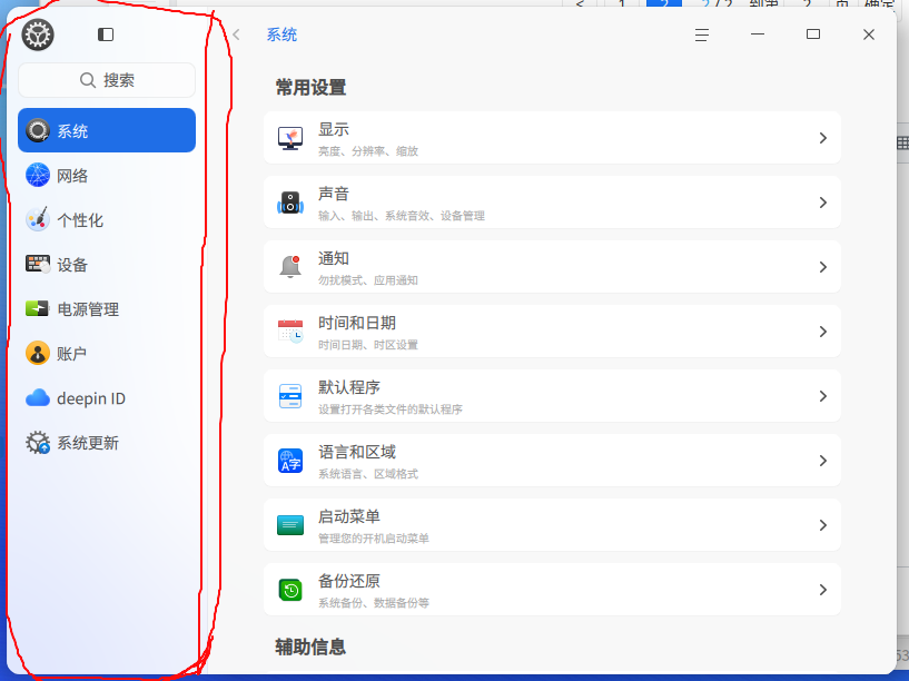

win10+deepin双系统显示启动菜单。从25更新到25.0.10后,打开控制中心界面左侧不显示红色画圈,只有右侧的系统。还有不显示启动菜单win10。退回25后,打不开控制中心,只好重新安装deepin

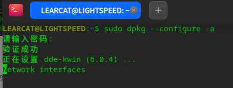

deepin流云:
卡在这个人位置

LEARCAT:
卡在这个人位置
嗯,终端的表现就是这个,控制中心会显示97%左右,您装下这两个包看能否正常更新
LEARCAT
2025-12-24 21:06
#32
deepin流云:
无法安装的,必须执行完才可以安装,不然会失败

同样的问题卡在了
Network interfaces

LEARCAT:
两个包有依赖关系,需要同时安装,用dpkg命令,或者选中两个右键打开使用安装器同时安装。
