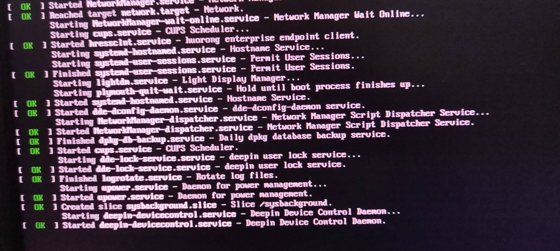

2025-12-19 07:34
早上开机出现。这画面,卡了半小时没动过

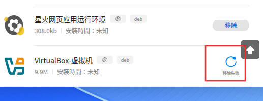

从星火安装的
番茄炖了西红柿
2025-12-19 07:57
deepin流云:
三楼的朋友回复了,你安装的virtualbox版本有问题,出现冲突了,可以先把它卸载下看看,不是从商店装的么?
卸载失败,不知道啥情况
