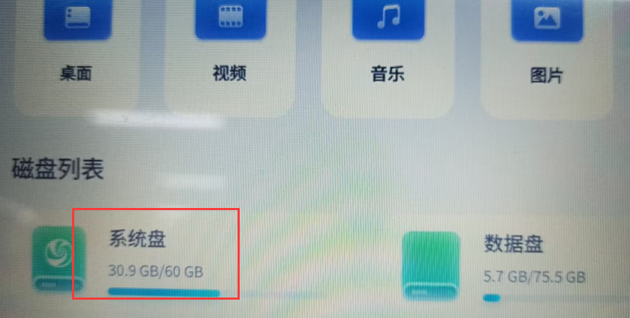

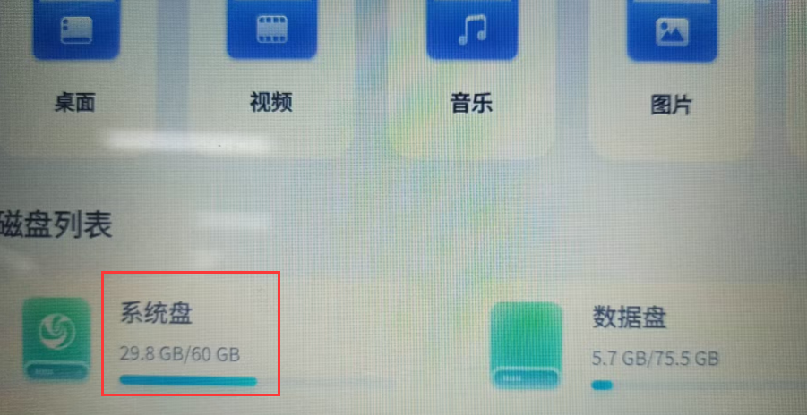

新手安装linux看看。装了 deepin25 的6.6,又换装了ubuntu25,ubutun24,deepin25 的 6.12 内核。全是 RTL8723BE 网卡 部分wifi无法链接,但 ubuntu 还好,wifi 有能链接的,信号也好,后来也解决了 部分wifi不能链接的问题。
然后 deepin25 安装后,wifi 信号弱的要命,部分wifi也是无法链接,按 WIKI 中的 处理了 ideapad_laptop ,一样没卵用。
之后就在设置里通过更新,想试试看,结果,我凑?系统盘是 deepin 的安装结果吧?这安装大小蹭蹭的往上上涨啊,拍图是28G,没到一分钟,直接飙升到31G
这比新装出个纯净的 WIn10 还离谱,离了大谱,最高 飙到 31.1 G。
这感觉还不如 Win 系统啊?

推测是出bug大量写入日志导致的。我以前遇到过这种情况。
du -hd /var/log 看看这个目录大小占用多少
飛
2025-12-17 10:20
neko:
整个 /var/Log 文件夹 显示才 432 MB

系统更新时会创建快照,保留更新前的状态以便恢复;目前还没有比较好的办法进行清理

我看网上有说 deepin25 备份了系统更新数据,在 persistent 目录下:
用命令 du -sh /persistent/*
结果:
12G /persistent/ostree
3.3G /persistent/overlay
应该就是这俩的问题了吧。这个是类似于win的备份还原嘛?可以清理吧
飛
2025-12-17 10:38
pzm9012:
就是这个 persistent 文件下的数据吧?我查了下一个 12G 的ostree ,一个 3.3G 的 overlay。这两个如果不打算还原了,是不是就可以直接手动清理了?
pzm9012
2025-12-17 10:41
飛:
不能,persistent是/usr、/opt、/etc的实际所在位置
pzm9012
2025-12-17 10:47
一定要清理的话看下3楼 https://bbs.deepin.org.cn/post/293339
