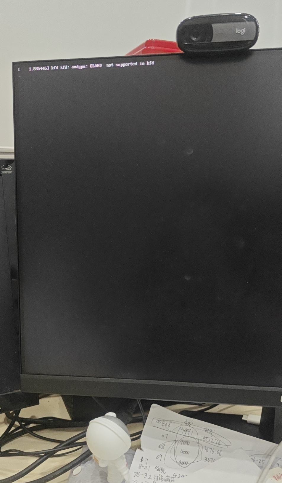

[Seek Help] 开机黑屏显示1.885446] kfd kfd: andgpu: 0LAN not supported in kfd
131******27
2025-12-13 21:49
uso1060和1070都有些开机显示这个,这个要怎么解决,不想每次重装系统

2025-12-14 12:22
这个应该是别的问题导致卡死的
你那个报错貌似和这个问题无关
因为我正常能启动的机器上也报这个😃
