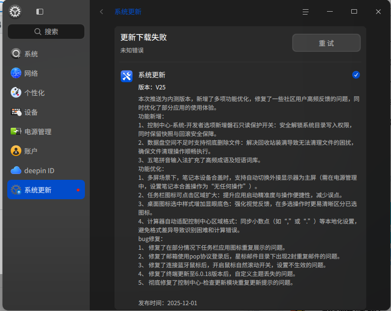

#41
deepin流云:
用命令更新下看看终端报错是什么:sudo apt update&&sudo apt dist-upgrade
wakdeinsamkeit
2025-12-13 10:49
#42
deepin流云:
单独更新了显卡驱动后再更新系统,就更新成功了。

#45
deepin流云:
遇到更新失败报未知错误的朋友可以打开终端,使用终端命令更新即可:sudo apt update&&sudo apt dist-upgrade。对此造成的不便深表歉意,研发人员正全力修复中,我们会尽快推送更新修复。
心若磐石不修仙
2025-12-13 19:23
#46
建议先执行“sudo apt --fix-broken install“后再升级。
个人有台电脑更新重启--升级2次都失败,后dist-upgrade才成功。

#51
试了好多次,都是下载失败!

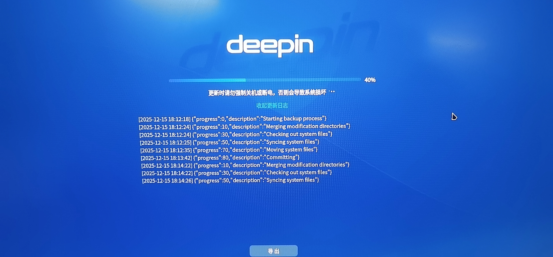

我卡在这个界面怎么办,能重启吗,那个导出我点了,就提示日志已导出到桌面
WangZhongyun
2025-12-16 08:38
#55
大风:
这个过程长一点,久等一下,看能够过吗?

#56
我更新一直是下载失败,请帮忙分析一下。日志文件见附件:
log.txt
叶落无语
2025-12-16 09:42
#57
deepin流云:
我的日志
log.txt
