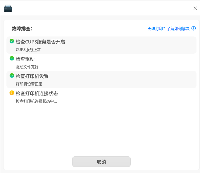

统信系统惠普M128fw打印机只能打印一张纸,打印第二张就会卡住
是樱桃呀🍒
2025-12-11 09:08
打印之前是无故障的,四个绿灯,打印一张纸后:检查打印机连接状态 就会变黄。需要将打印机关闭后重新开机。

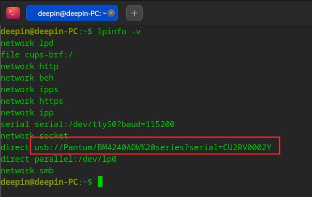

这个问题出在机器的固件。USB连接有中断,建议插入网线就可以解决你反馈的问题
分析原因如下
首先通过终端输入命令lpinfo -v 应该能搜索出usb连接信息。(下图奔图举例)
其次 可以查看CUPS错误日志 (sudo cat /var/log/cups/error_log)
