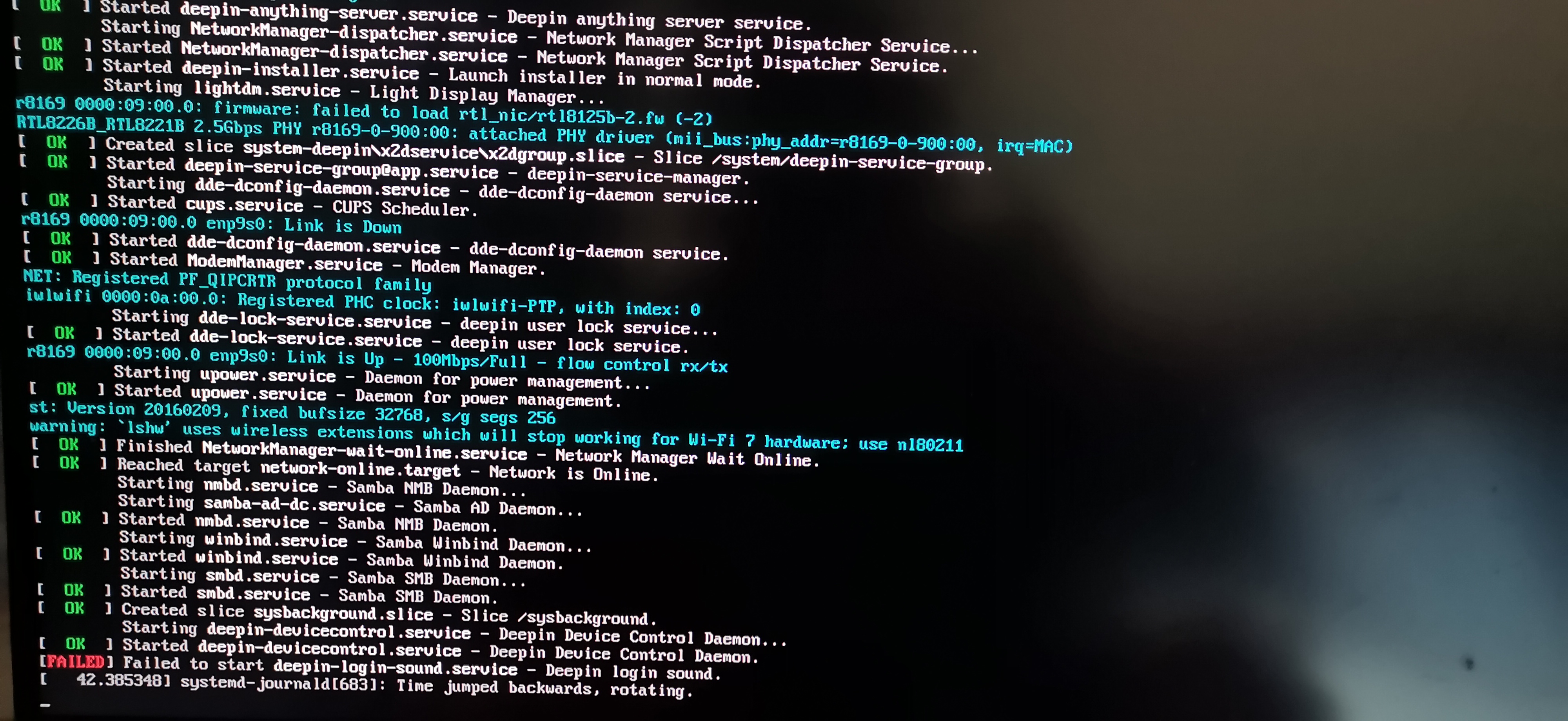

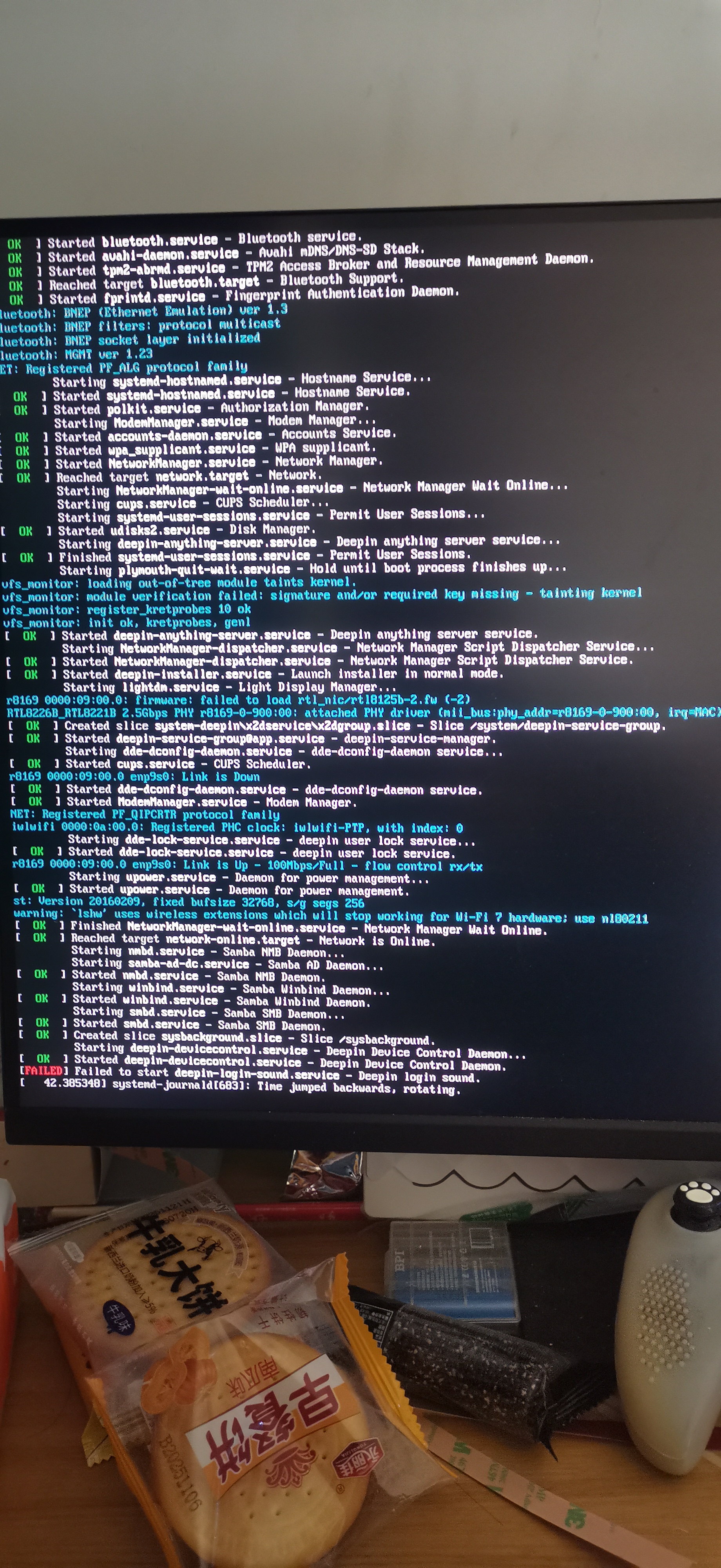

问题:之前我安装成功过,而且也成功运行了几个星期,并玩了几把游戏,然后前天手贱,去点了一下那个新桌面,然后要我重启,然后就进不去系统了,最后我就重装,起初在选择试用或选6.6内核、6.12内核那里没什么问题,点第一个试用,就跑码,跑玩出现deepin,最后就如下图:

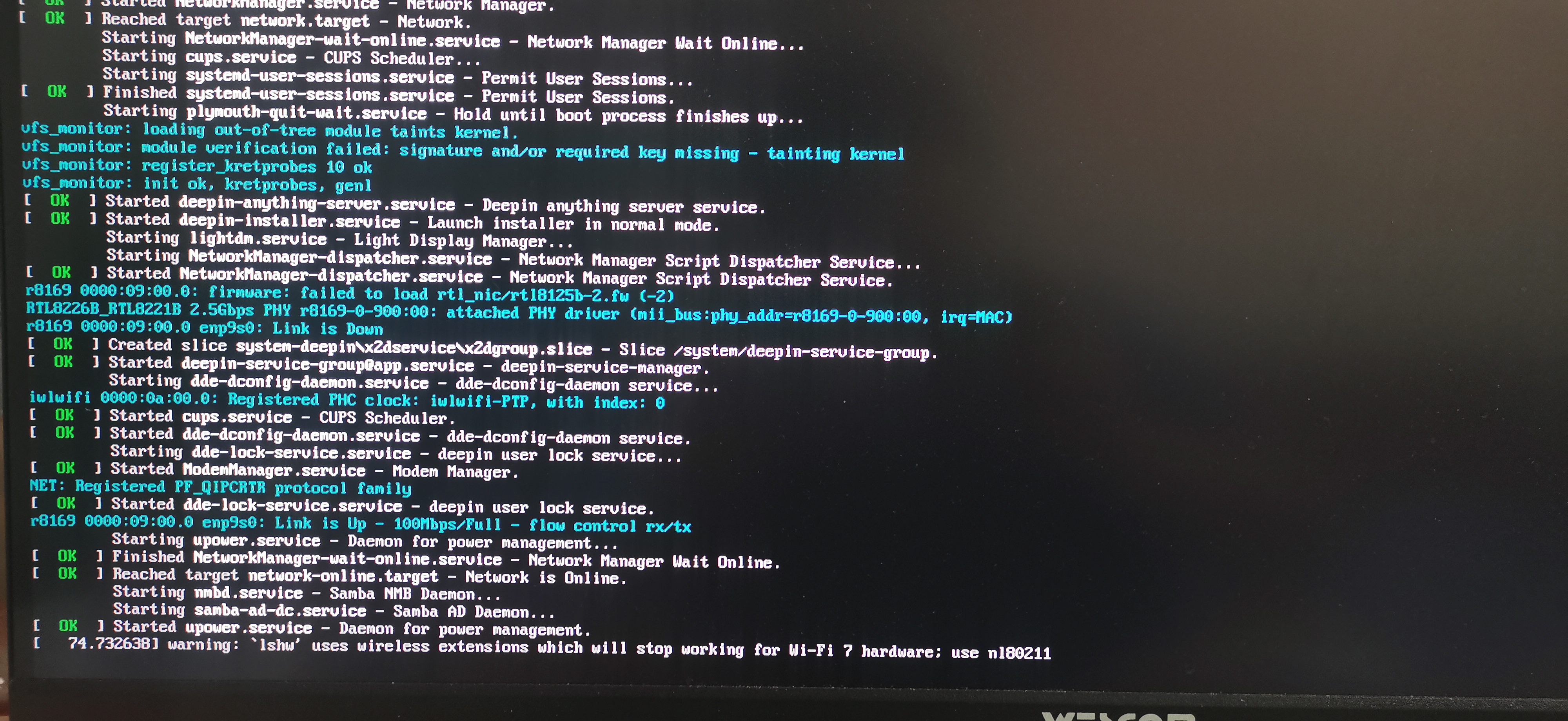

(选第二个6.6选项和无图形驱动程序,6.12也是一样,不过偶尔会出现一个什么WiFi7什么,后面还有n18211,疑惑,我电脑也没有WiFi7啊,如下图)
各位大佬,我试过各种各样的办法,从虚拟机安装,可以安装进去,然后再使用实体机,开机会卡在logo界面,然后重启,之后还是会出现上面的提示,该如何解决?

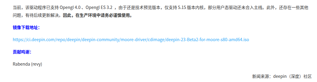

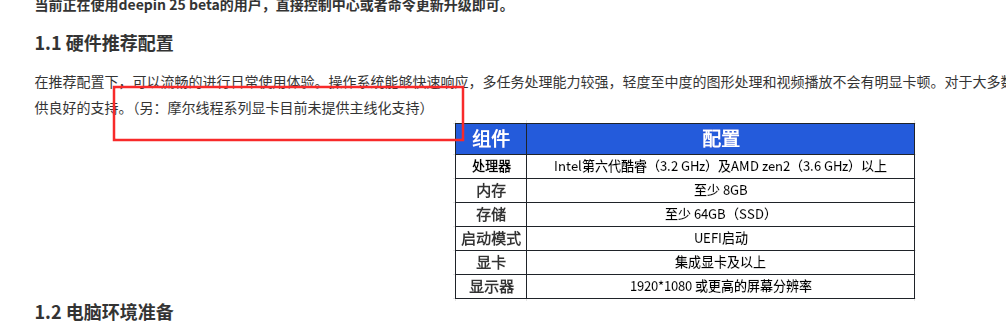

看到你补的显卡信息了,摩尔显卡现在不支持,上游没有提供驱动呢,最早有一版,但是后面没有提供新的代码,适配就进行不下去了:https://www.deepin.org/zh/deepin-v23-adapts-mtt-s80/
https://www.deepin.org/zh/deepin-25-installation/
另外显示Wi-Fi7的内核同事说是lshw的问题,后面他会给上游推个补丁解决。
