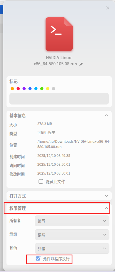

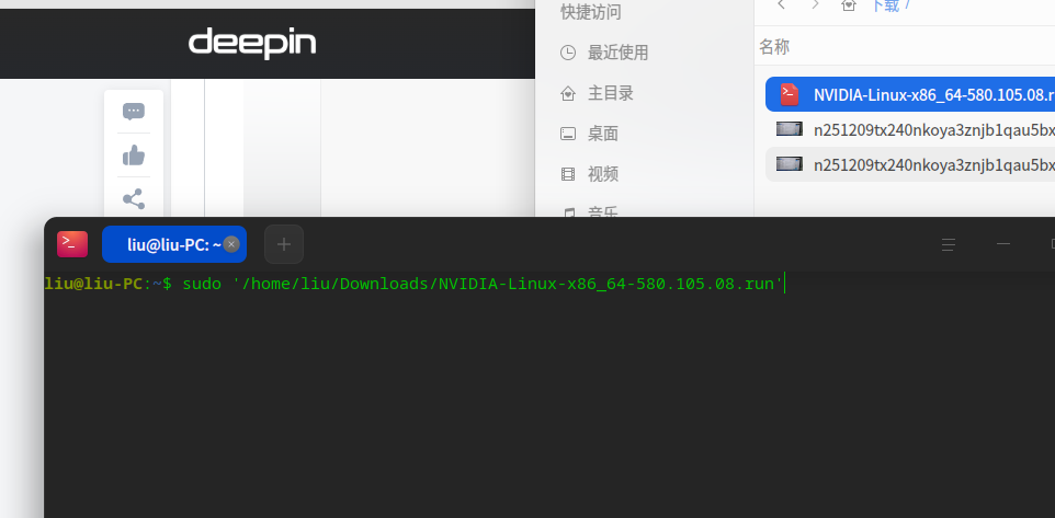

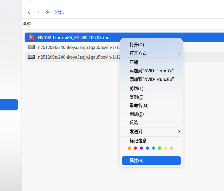

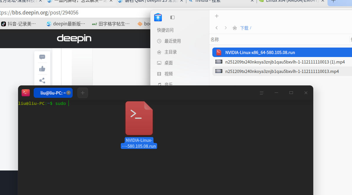

1:关闭磐石重新启动电脑
sudo deepin-immutable-writable enable
2:官网下载对应驱动
https://www.nvidia.cn/geforce/drivers/results/257615/
然后赋予以程序运行
打开终端 输入 sudo (这里有个空格)然后拖动驱动到终端
回车 输入密码
根据提示操作

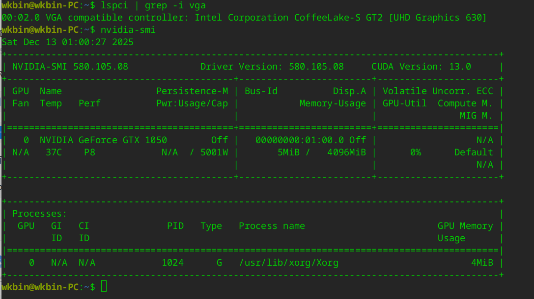

wkbin
2025-12-13 01:01
deepin流云:
怀疑是你N卡没驱动,终端执行下看看显卡情况
lspci | grep -i vga
nvidia-smi
如果没有N卡的输出,用命令安装下显卡驱动:
sudo apt update&&sudo apt install nvidia-driver
以下是命令输出情况:

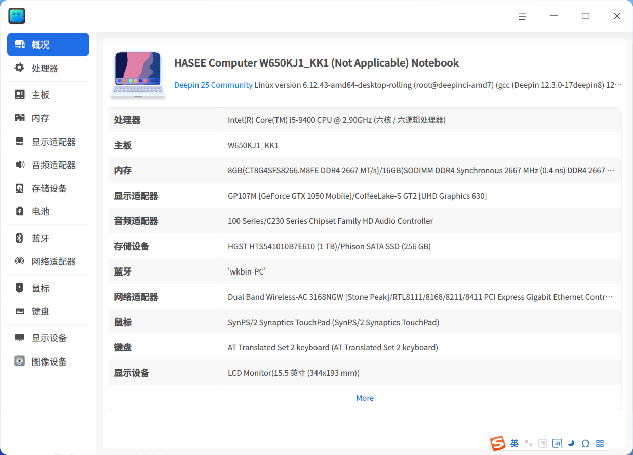

LiuYongzhang
2025-12-13 09:25
wkbin:
以下是命令输出情况:
# 查看当前使用的显卡
glxinfo | grep "OpenGL renderer"
根据提供信息看显卡已经正确安装,但是目前使用的是集成显卡
