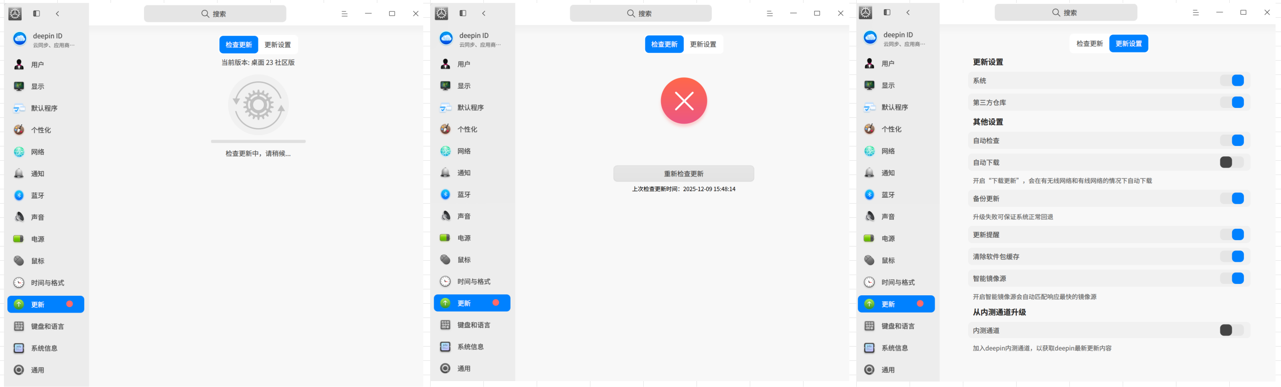

我现在使用deepin23作为主力开发机器,但是有两个问题非常影响体验,望改进。
  1. "控制中心 -> 更新" 中检查更新总是失败, 更新设置只关了"自动下载"和"内测通道"。

目前不支持的,25因为磐石特性的加入,底层变化很大,没法从23直接升级。
你这个更新报错的问题,估计是源坏了,可以用下面的命令换为默认源试试:echo 'deb https://community-packages.deepin.com/beige/ beige main commercial community' | sudo tee -a /etc/apt/sources.list > /dev/null

明白了,我的 /etc/apt/sources.list没有变化,但在 /etc/apt/sources.list.d里添加的一些第三方源有些不再维护了或者公钥过期了,第三方源的失效也会导致apt update出现警告,讲道理不应该影响系统检查更新的。不过我将失效的三方源移除以后,系统检查更新就正常了。

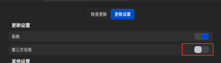

开启了这个吧?
下塘烧饼
2025-12-09 17:18
deepin流云:
开启了这个吧?
哦哦,开了的,直接在这里关就可以了,是吧
2025-12-09 17:21
下塘烧饼:
是的,不过你已经将失效的移除了,效果是一样的
