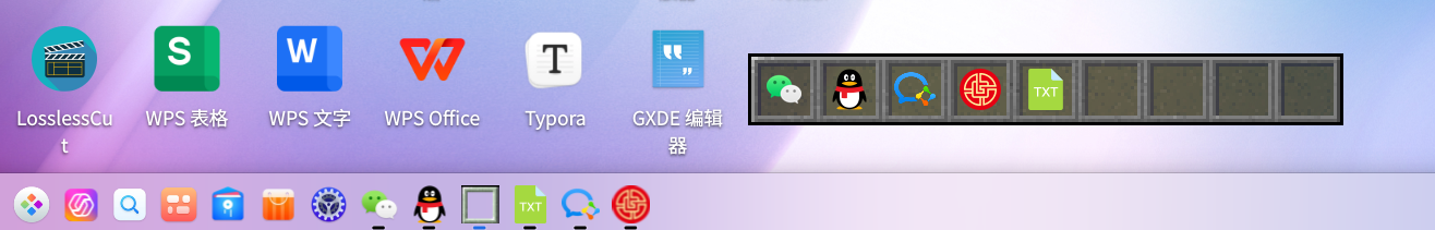

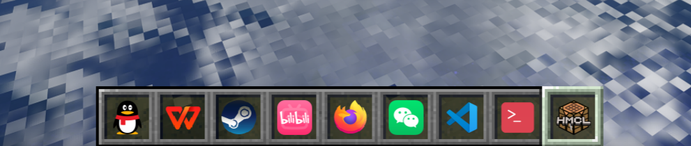

上次分享的我的世界物品栏桌面组件简单更新了一下
还是pyqt5制作,功能不变
  • 可拖拽Desktop文件到物品栏格子中
  • 可右键编辑格子(右键菜单为我的世界书的样式)
  • 可设置大小缩放和窗口位置固定
  • 可设置窗口置于底层,置于顶层或正常窗口(置于底层时就跟桌面小部件一样了)
修复了很多关于路径的bug,比如之前版本从物品栏启动HMCL时会以物品栏的main.py所在的目录作为主目录运行,然后在其他目录运行main.py时图片会读取其他目录下的,也就是空的。现在修复了。

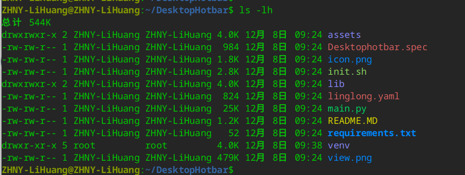

waittingsummer
2025-12-08 14:50
SkyShadowHero:
要使用python -m venv venv这个命令创建虚拟环境的话需要python3.12-venv这个东西,先sudo apt-get install python3.12-venv就好了。
我是啥也不懂 就照你的教材弄的
ZHNY-LiHuang@ZHNY-LiHuang:/DesktopHotbar$ sudo ./init.sh
=== 开始设置 DesktopHotbar 环境 ===
✅ Python 已找到,将使用命令: python3
虚拟环境 'venv' 已存在,跳过创建步骤。
▶ 正在激活虚拟环境并安装依赖...
错误: 找不到虚拟环境的激活脚本。请检查 'venv' 目录是否完整。

SkyShadowHero
2025-12-08 17:16

删掉目录下的venv文件夹再试试,或者手动在目录下运行python -m venv venv
waittingsummer
2025-12-09 08:56
SkyShadowHero:
可以了 删除venv目录重新执行init.sh
教材里的应该是chmod +x init.sh
而不是chmod -x init.sh
我以为是任务栏变成这个样子,结果是多了一个任务栏😥

任务栏要变成这样子就不是pyqt可以做的了shocked
,然后教程好像真是写错了
