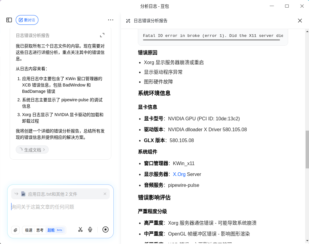

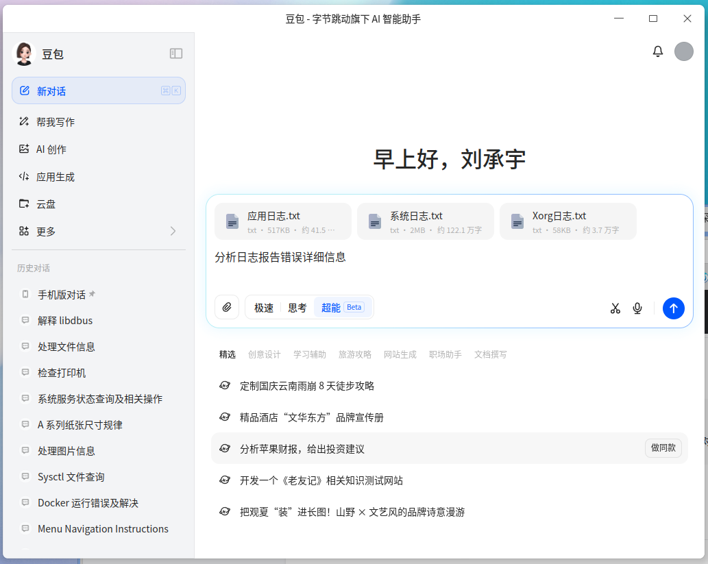

LiuYongzhang
2025-12-09 08:13
WHOAMI 91413:
你是怎样检查驱动的,就是查看电脑的驱动有没有装好,然后如何下载对应驱动?
把详细的日志导出喂给ai,并告诉Ai分析日志报告错误详细信息
