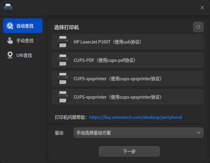

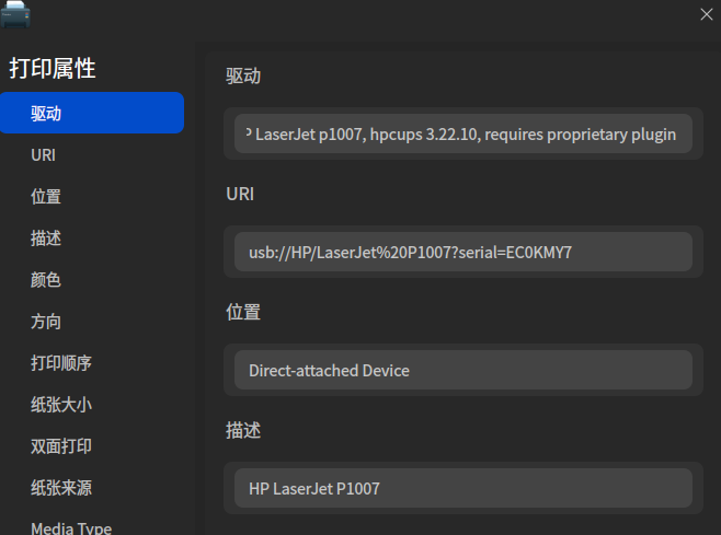

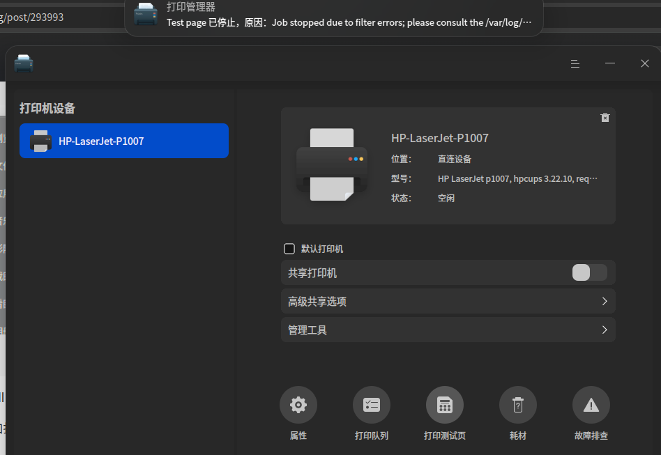

我用的deepin23.1版,安装HP P1007打印机时用系统推荐的驱动,装上去打印测试页报错。然后把系统推荐的驱动有好几个,轮流都装上都不能用。打印机没问题,在别的机子能打,求解

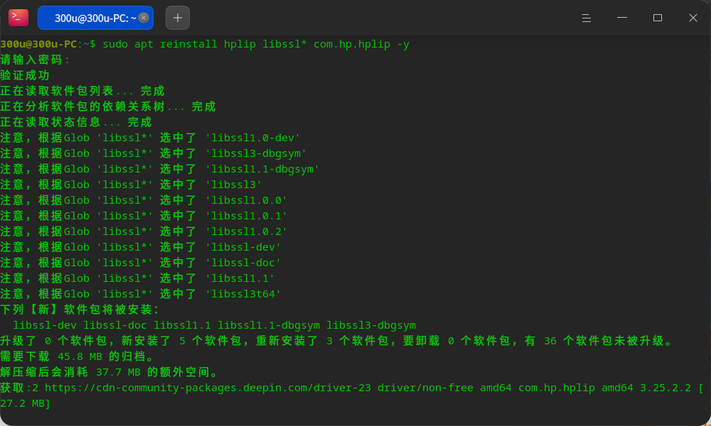

sudo apt install com.hp.hplip -y
然后使用hp设备管理器添加打印机

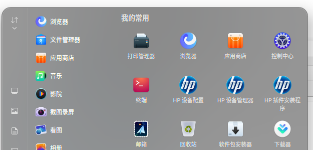

中年人躺不平
2025-12-07 21:51
HP设备管理器,还有其他两个。都用不了。就是点了什么反应都没有,和没点一样

中年人躺不平:
sudo apt reinstall hplip libssl* com.hp.hplip -y
用系统自带的添加打印机时用3.22.10版本驱动
中年人躺不平
2025-12-07 22:58
装了3.22.10驱动,和前面一样,打印仍然报错,设备管理器也打不开

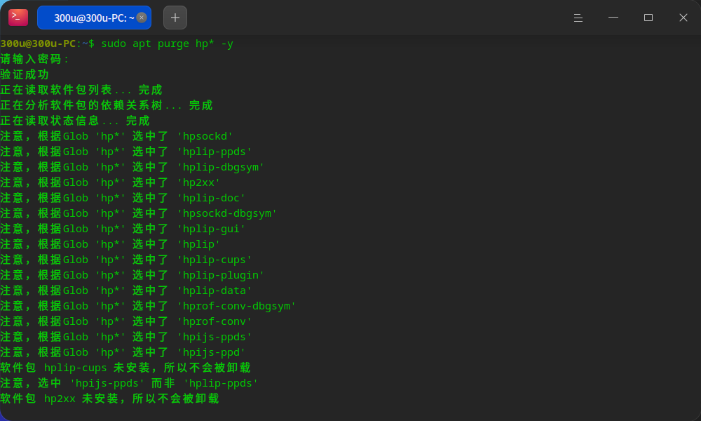

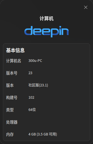

确定用的deepin23.1还是25.0.10,
如果是25先关闭磐石然后重新启动,23不用。
先在打印机管理器删除打印机
然后卸载打印机驱动
sudo apt purge hp* -y
重新启动电脑
安装驱动
sudo apt update && sudo apt reinstall hplip libssl* cups* -y

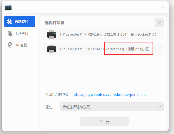

然后重新添加打印机,看看是否有个ipp的打印机选择这个安装试试
中年人躺不平
2025-12-08 22:14
确认是23.1
