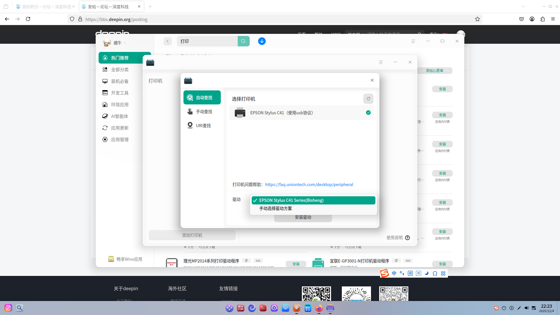

新进安装了一台爱普生stylus c41ux 彩色喷墨打印,用系统自带打印管理器安装了驱动,但是驱动不了,打印机没有反应,查看连接也正常,驱动看起来也没有问题,就是打印机没反应,此前曾发帖求助,有两位热心高手予以指导,但未获成功,故再次发帖,寻求高手帮忙解决,或请技术工程师帮助支持!我的系统是deepin  V25社区版,若回帖不便,可发至我邮箱,chun31186@163.com。感谢!
情况如下图所示:

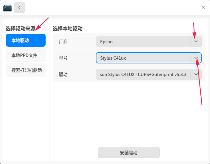

  1. 点图片里面的“手动选择驱动方案”,进入到驱动选择界面。
  2. 在驱动选择界面里面点击下面箭头里指定的几个位置,选择对应的型号即可。这个驱动属于开源驱动,已经集成到镜像中的,开机即可使用,仅需要根据自己的机型选择即可。

确实没有,和你发的图片样式都不一样。我的打开打印管理器后,添加打印机的界面就是我截图的样子,手动选择里面的下拉菜单中没有其他选项,十分感谢悉心指导👍
