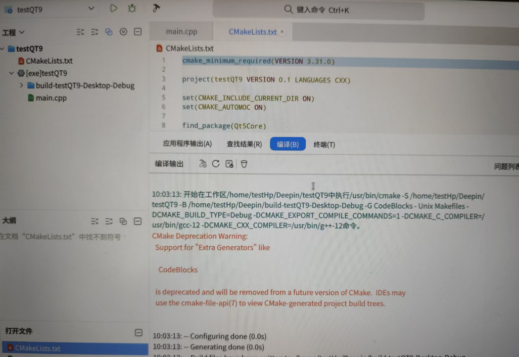

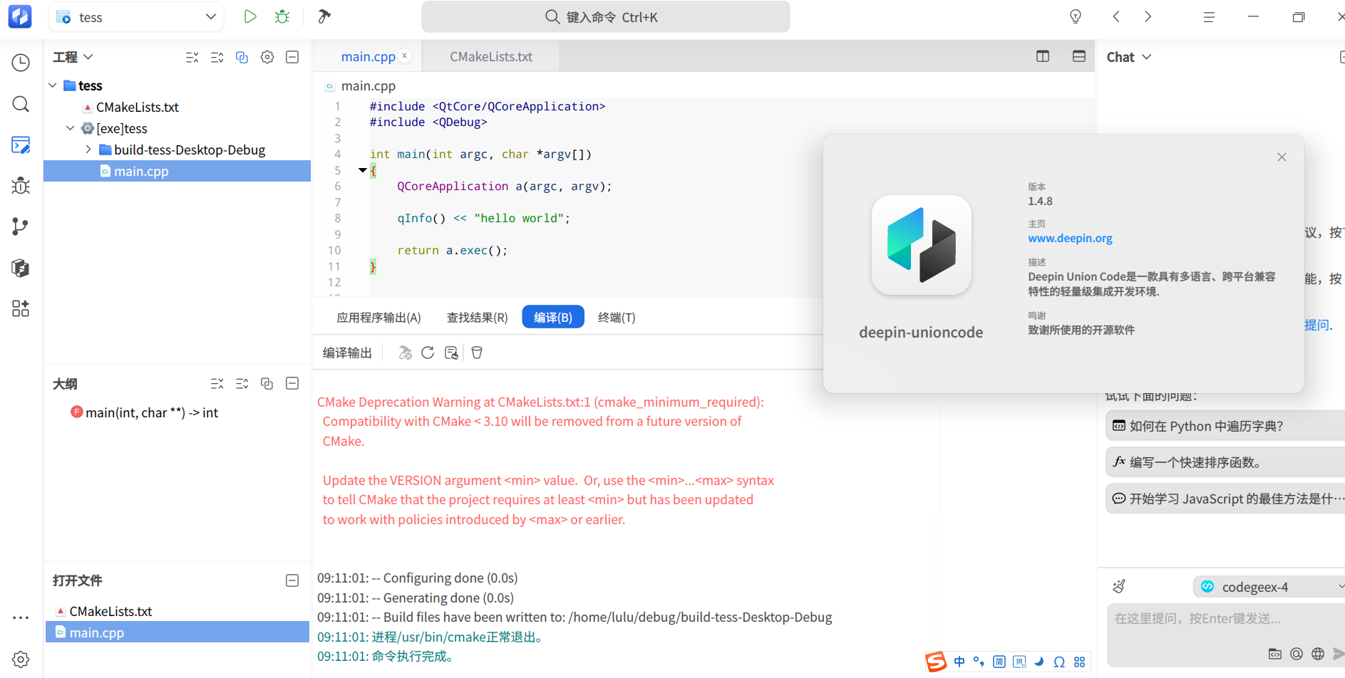

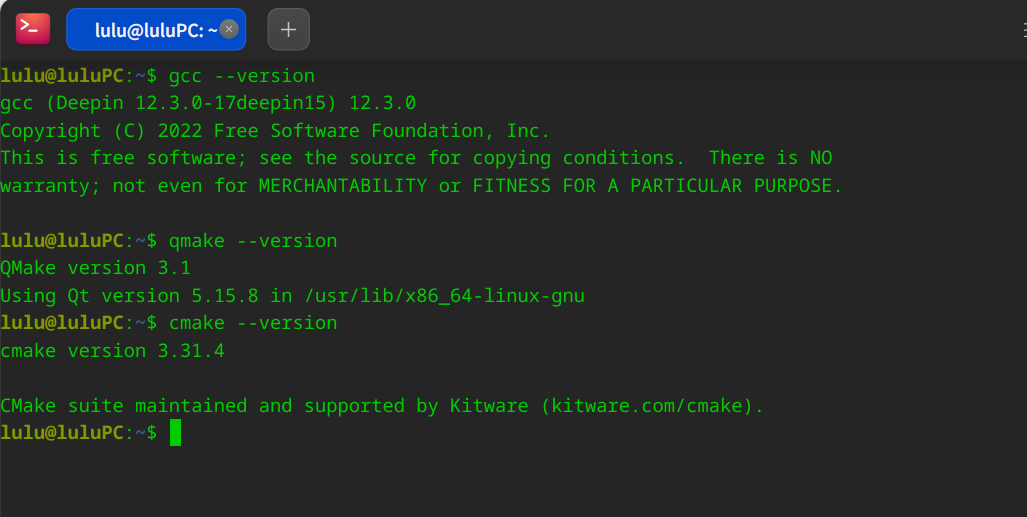

这几天在Deepin20上 研究用Deepin IDE 和 QT 做点东西。需要用C++17版本,就装上了Deepin23的系统。
用DeepinIDE时,发现有报警,找了各种原因,最后试出来,在刚装好的IDE和QT的依赖就有这个报警。
升级安装为Deepin25后,也有这个问题。换过3台电脑装Deepin25,Deepin23,都这样。

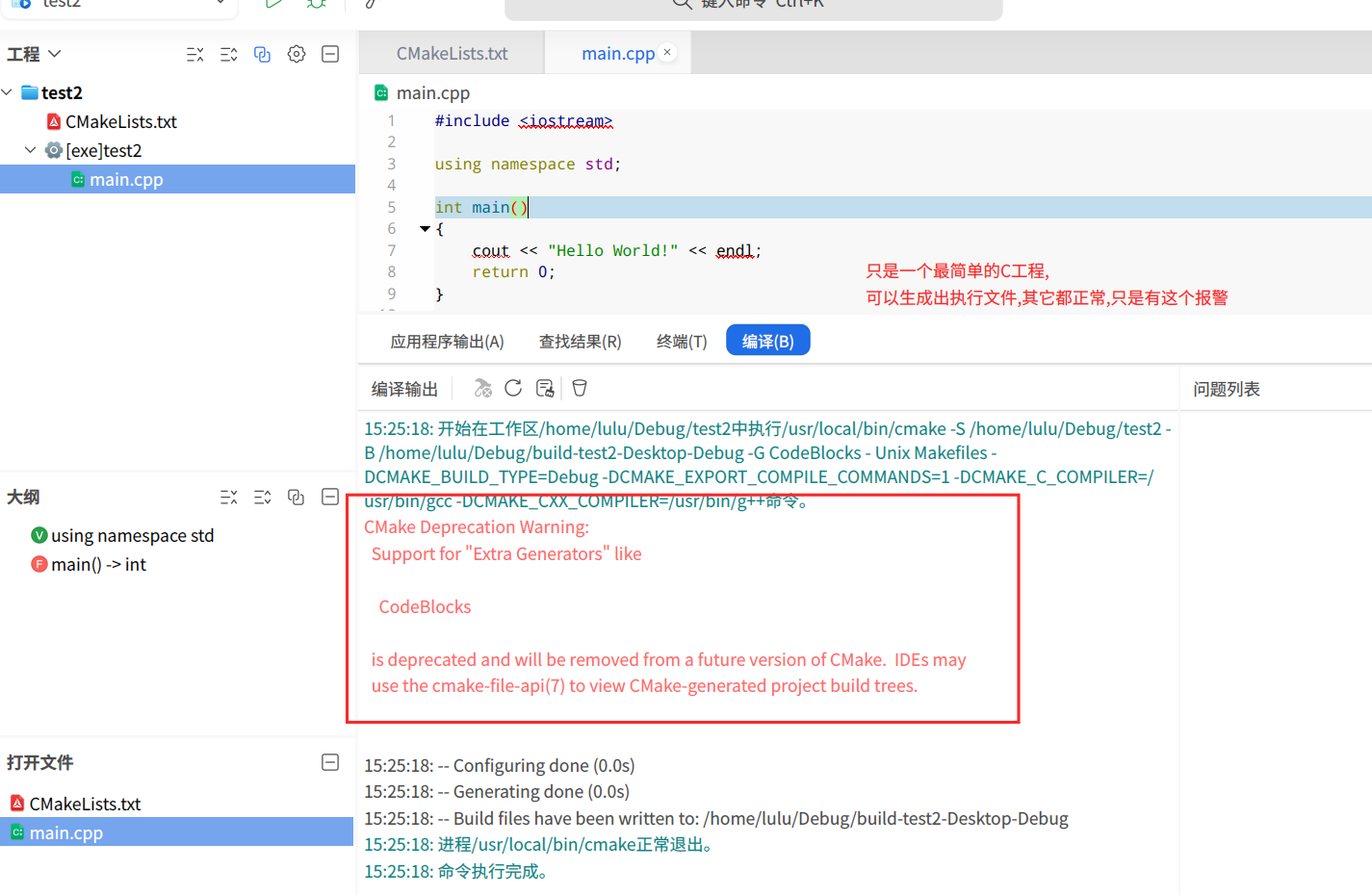

虽然做的东西也能运行,不过总有个报警,是什么原因?下面是我在Deepin25系统上的截图。
CMake Deprecation Warning:
Support for "Extra Generators" like
CodeBlocks
is deprecated and will be removed from a future version of CMake. IDEs may
use the cmake-file-api(7) to view CMake-generated project build trees.

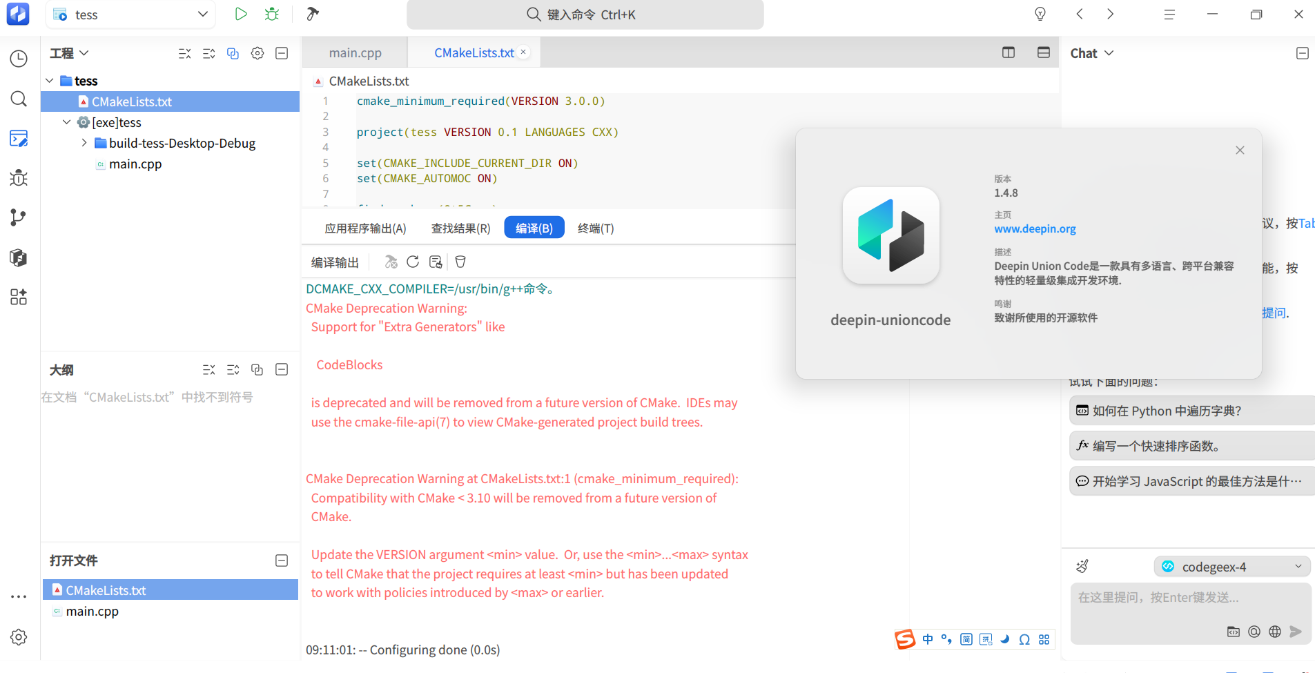

CMake Deprecation Warning at CMakeLists.txt:1 (cmake_minimum_required):
Compatibility with CMake < 3.10 will be removed from a future version of
CMake.
Update the VERSION argument value. Or, use the ... syntax
to tell CMake that the project requires at least but has been updated
to work with policies introduced by or earlier.

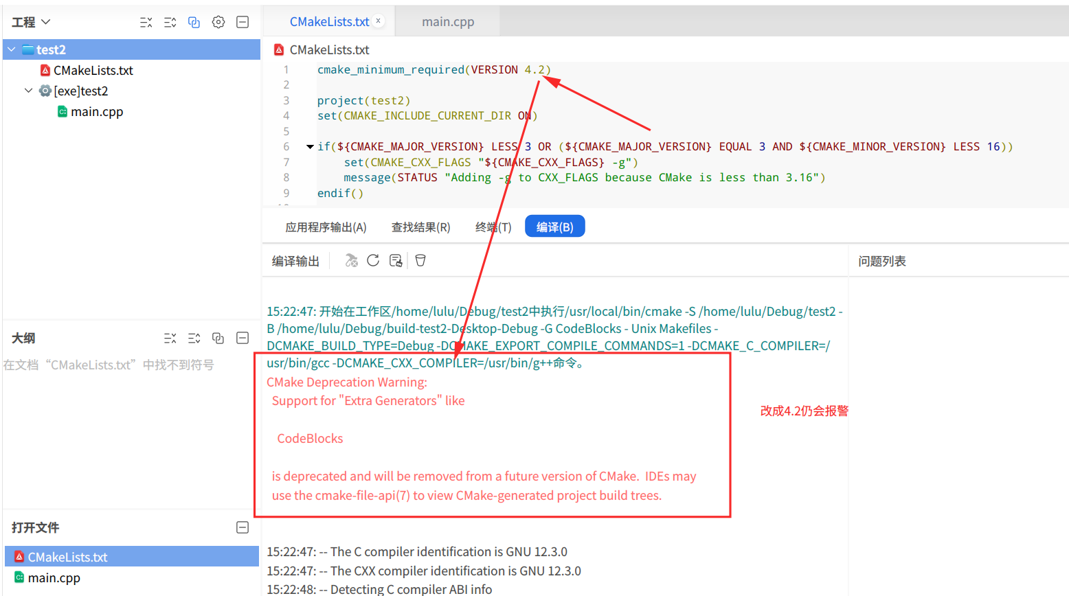

改成3.31.0也是这样吗?

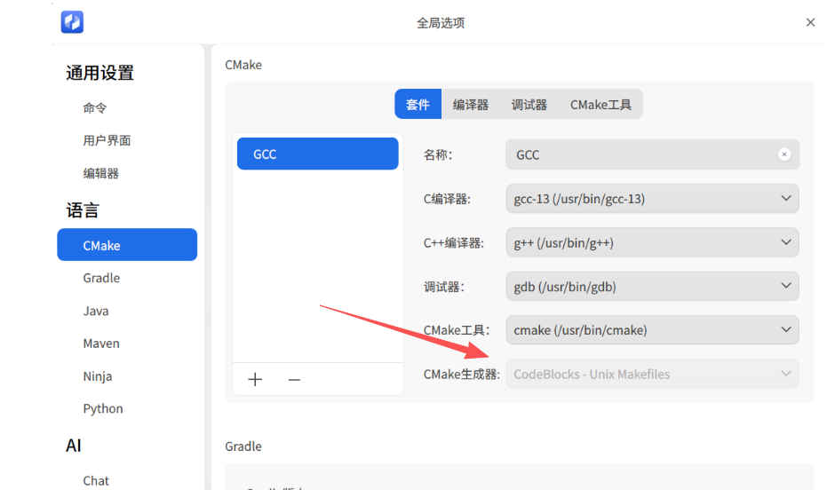

wlly-lzh
2025-12-04 10:01
改一下第三张图片里面的cmake生成器。
至于cmake最低版本,改成比3.10大的就行,比如3.16。
BLumia
2025-12-04 10:02
CMake 最低版本要求建议3.24起步,除非你有什么明确的特殊的要求。
目前CMake上游最新版本已经4.x了,并且放弃了<3.5版本的兼容,所以那个最低版本要求不要写太低。
MFC转班生
2025-12-04 10:07
Ligocut光剪视频剪辑软件
改成3.31.0也是这样吗?
MFC转班生
2025-12-04 10:14
BLumia

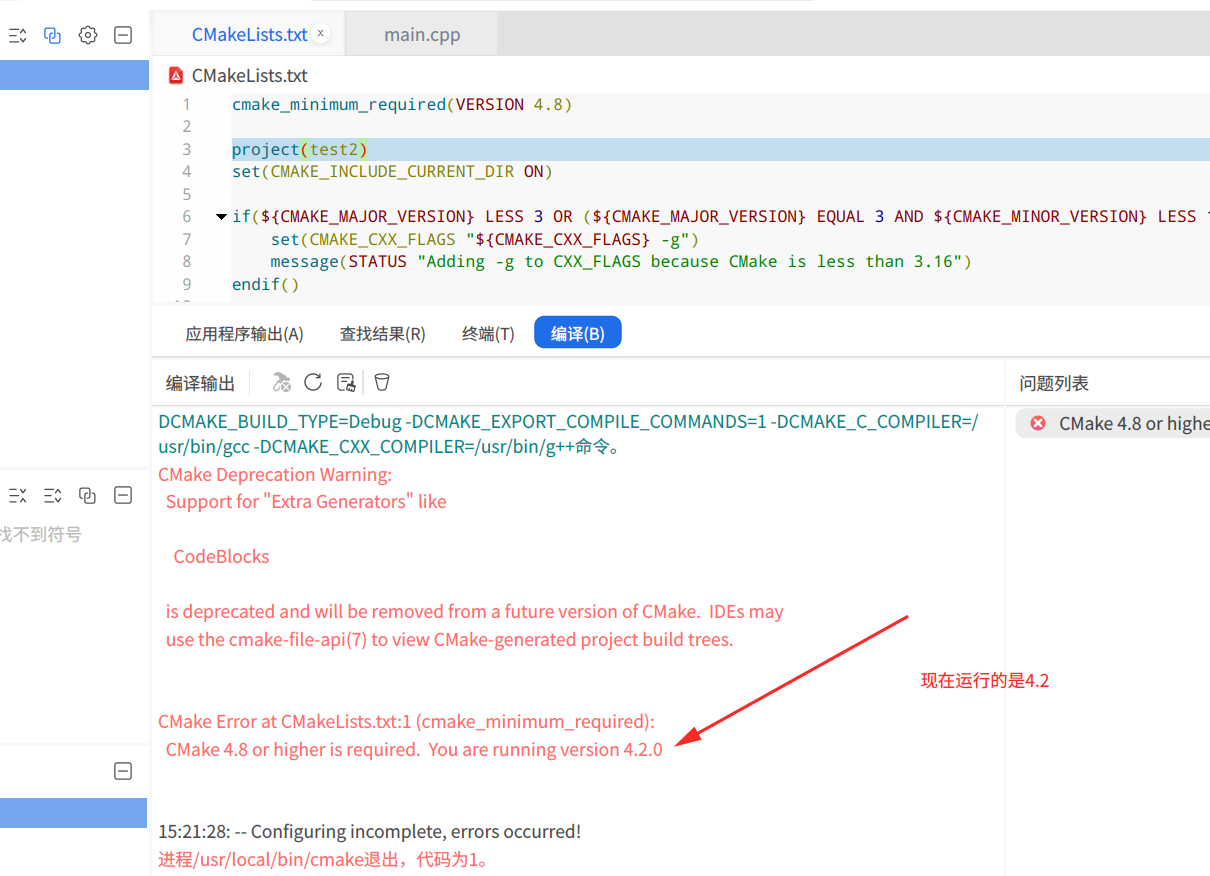

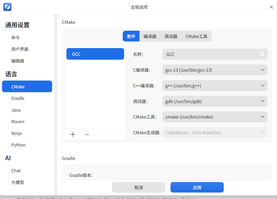

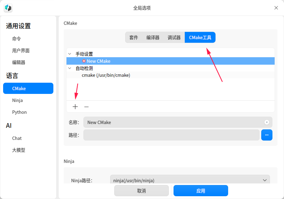

是这个吗? 我这里是灰的,从哪能改呢?
MFC转班生
2025-12-04 10:19
wlly-lzh
😂 改cmake的地方是灰的,需要在哪安装?

wlly-lzh
2025-12-04 10:38
MFC转班生
我没有在用这个IDE,所以也不太清楚。
楼下上新建一个cmake套件,你可以试试看。

2025-12-04 11:00
深度极客
嗯.了解了,
我去下载个新的版本试试.👍
MFC转班生
2025-12-04 11:01
wlly-lzh
我没有在用这个IDE,所以也不太清楚。
我正在下载新的Cmake版本,安装试试. 多谢😬

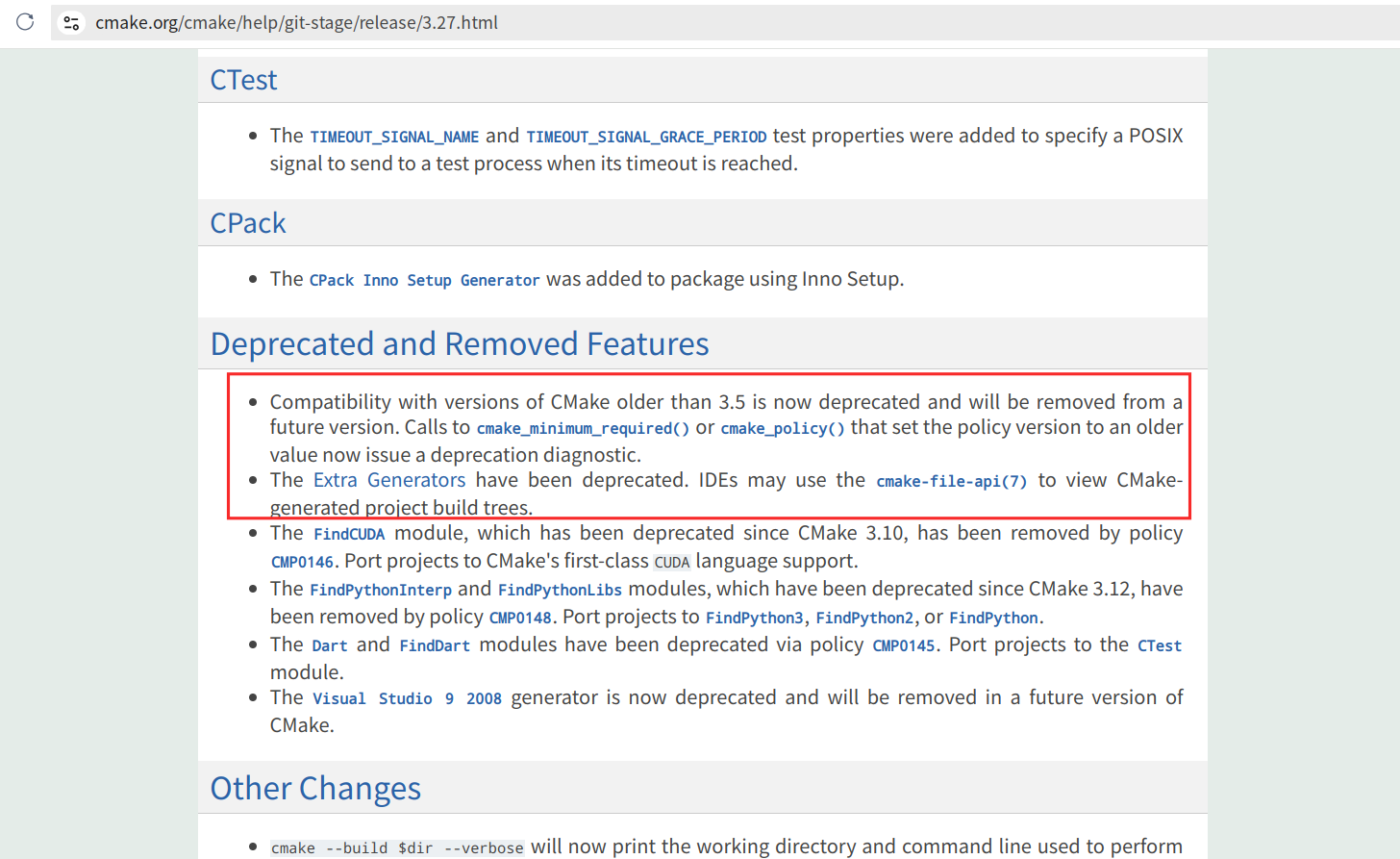

MFC转班生
2025-12-04 15:34

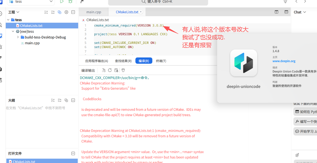

谢谢各位的指点,我安装了cmake4.2的版本,仍会有报警.😂
从CMake网上看,将来小于3.5的会被弃用.
是不是 IDE哪里我没设置对? 才有这个提醒?

BLumia
2025-12-05 10:11
MFC转班生
你这个4.8是哪来的。。。目前最新的也才4.2,当然报错。
这个最低版本限制指的是你 CMakeLists.txt 最上面第一行。

MFC转班生
2025-12-05 13:21
BLumia
我改成4.8,是为了让它报错,显示出我用的是4.2的版 本😄
MFC转班生
2025-12-05 13:24
#20
BLumia
不是因为这个版本报错.
现在不管改成多少,都会有这个报警.
想解决这个报警的问题.😁
