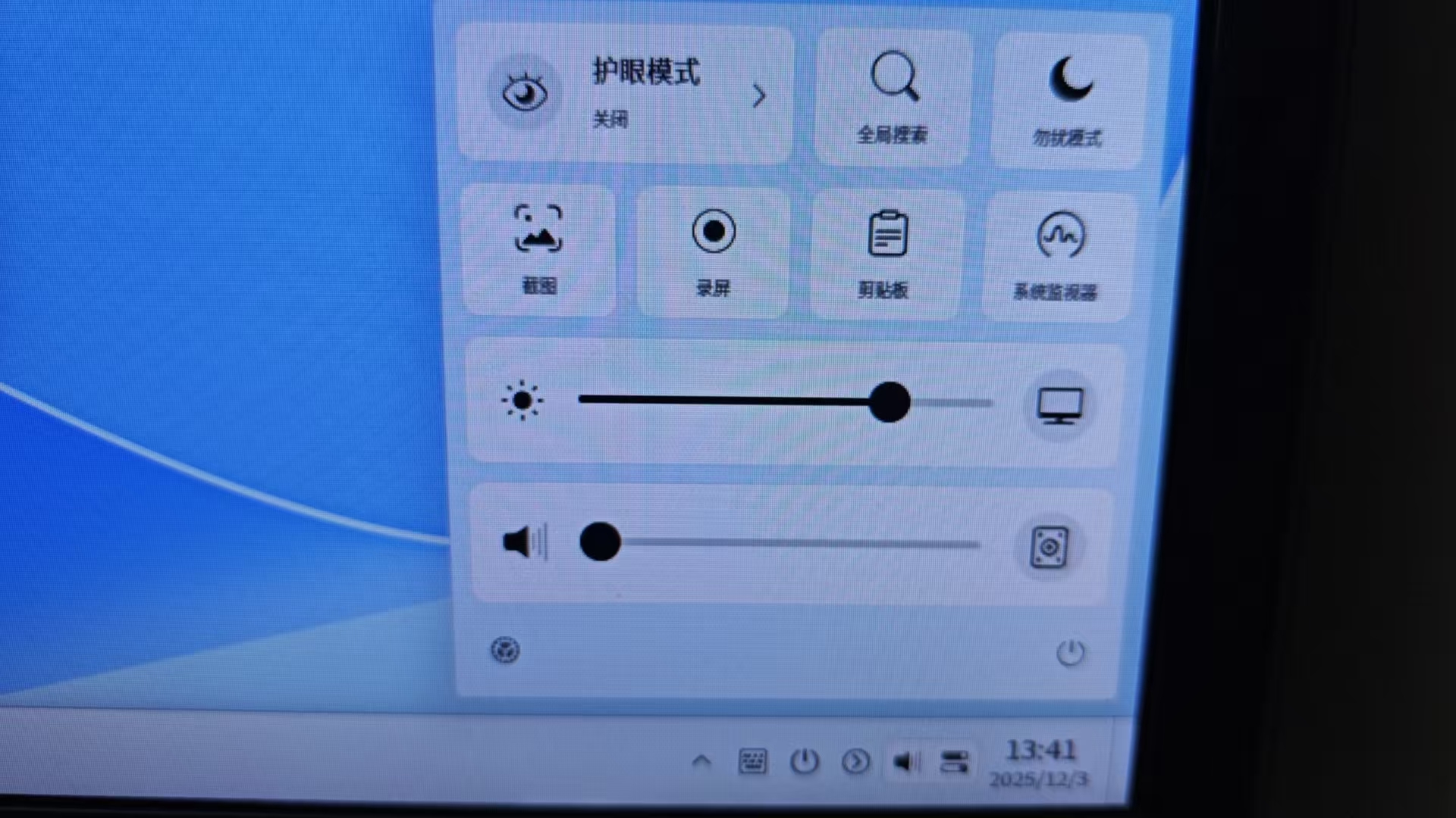

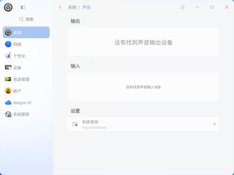

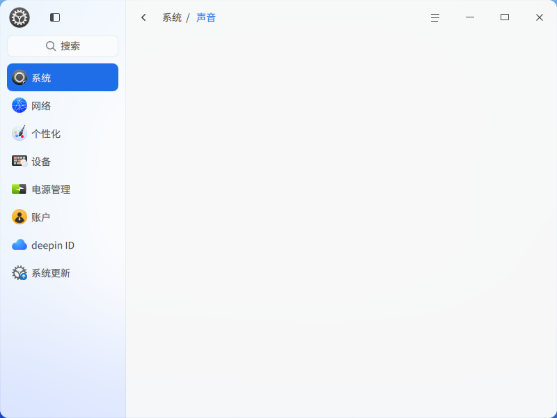

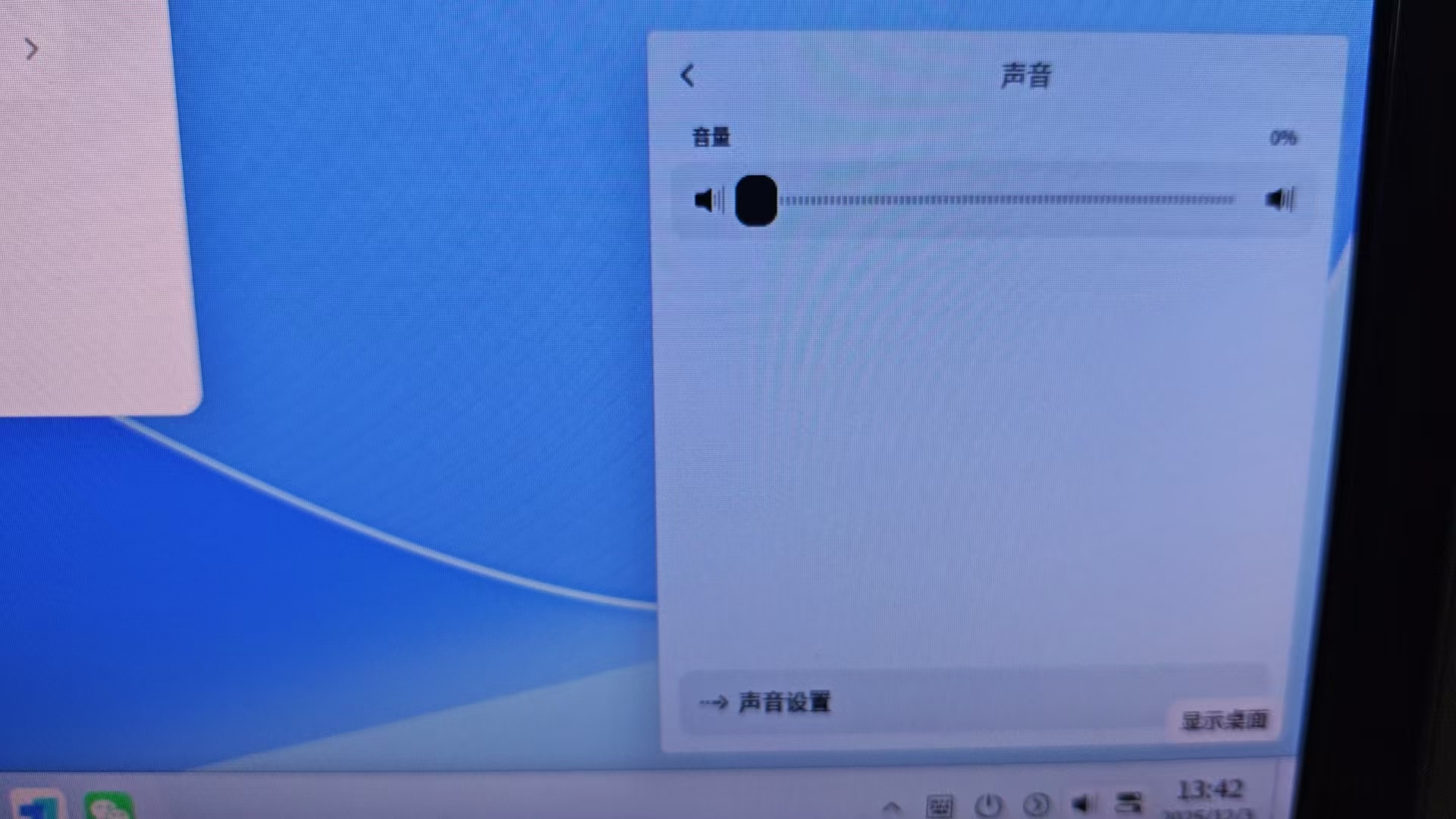

系统配置:i7 4770 + 16G + nvme 1T + nvidia p106-100,deep25 /usr不可写系统,btrfs / 和 /home 是子卷共享一个物理分区(手工调整的)。
现象描述:问题现象音量调节失效,设置里音量设置页面空白,网页播放视频有声音,出现问题时同时出现 todesk 连接对方时会闪退的现象。故障不是固定复现,10次启动估计有2次这样吧

现象截图:
