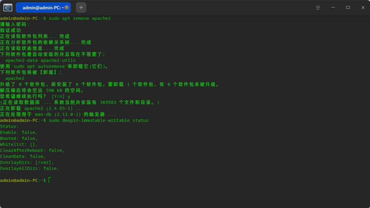

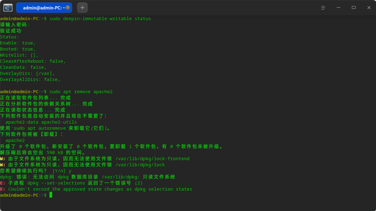

已经按照论坛上的提示关闭了磐石系统并且重启过,但是还是无法使用apt remove命令,请帮忙给看看,谢谢

139******33
2025-12-02 15:45
感谢回复,我把这个磐石系统重新打开,就可以remove了,无法理解

请问你执行的是 sudo deepin-immutable-writable enable关闭的磐石吗,正常关闭磐石OverlayDirs那里应该显示的是 usr, 但是你显示的是 var

zhaohui:
是啊,我前面在不停的做试验,看看怎么可以先不让这个磐石系统发生作用
所以之前用命令改了那个设置
sudo deepin-immutable-writable enable -d /var

2025-12-02 17:29
139******33:
所以之前用命令改了那个设置
啊???scream 不要自己乱改磐石的命令啊……磐石保护的是USR目录,你这改到VAR上去了……
https://bbs.deepin.org.cn/zh/post/286633
Q6:作为想要“折腾”系统的开发者,要如何关闭磐石系统的“只读保护”?
在磐石不可变系统开启“只读保护”功能的情况下,用户无法对其进行任何修改操作。
即使尝试使用 root 权限进行写操作,系统也会拒绝并提示“只读文件系统”错误,有效防止用户或恶意软件对系统关键文件的意外或恶意修改。
若您想要关闭“只读保护”,请参考以下命令(执行完命令后,需重启系统才可以生效)。
注:关闭系统保护后,系统中 /usr 目录会以读写的模式进行挂载,用户可通过 root 修改 /usr 中的内容。
磐石不可变系统并不推荐使用者关闭系统保护功能,即使关闭保护,当您再次开启时,期间的修改可能会被还原,这取决于具体的命令。
zhaohui
Community Developer
2025-12-02 17:35
139******33:
所以之前用命令改了那个设置
内测版本添加了磐石只读保护的开关哈,有兴趣可以加入内测更新下
