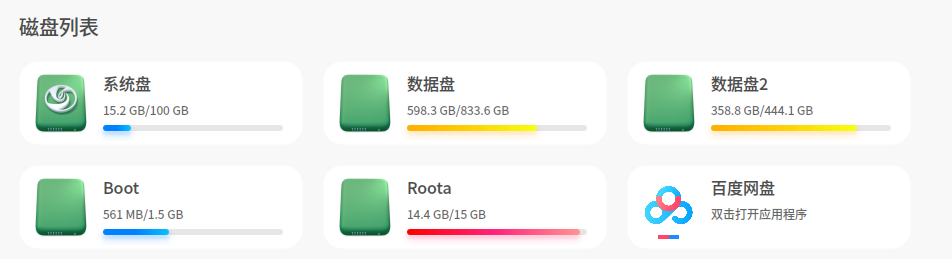

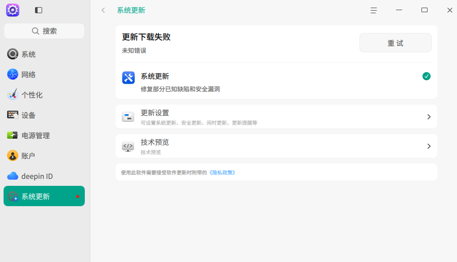

如题,更新失败。不知道怎么回事,之前还能正常更新 还有就是图二中的那个百度网盘,有大佬知道怎么去掉吗
念念不王先生
2025-12-02 09:57
反复试了很多次都是下载失败

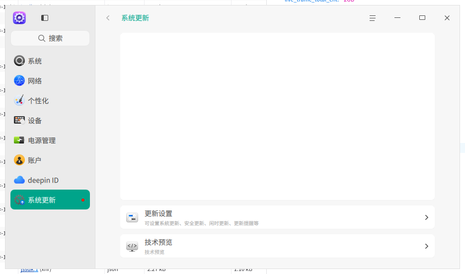

我是下载失败后再打开【系统更新】,结果窗口上半部分是空白,要重启才正常。
