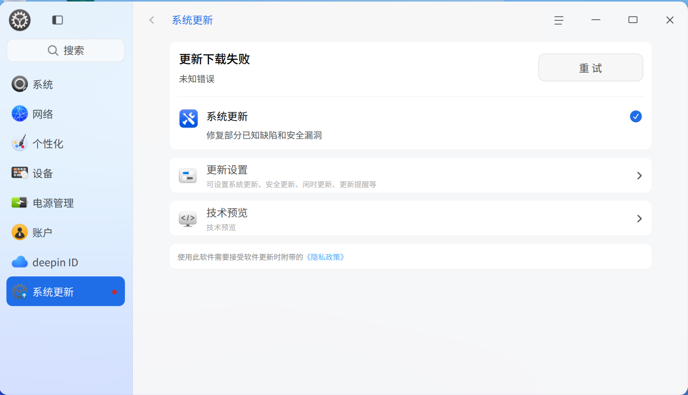

重新打开【控制中心】再进入【系统更新】也还是这样。要重新启动才能正常。
然而,再试下载还是失败!点【重试】也没有反应,似乎系统卡死了,点窗口其他地方也不动。等好一会儿窗口开始有动静了,又开始重新下载了。

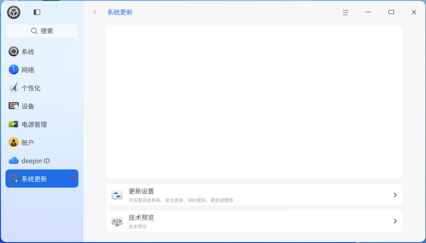

这一次再重新打开【控制中心】、【系统更新】,显示正常。但还是下载失败。

基本上找到复现【系统更新】窗口上半部分显示空白的步骤了:
1、进入【系统更新】,等出现提示有更新包后点【下载】
2、等提示下载失败,点一下【重试】
3、关闭【系统更新】再次打开,就出现窗口上半部分是空白的情况了。
出现这种情况时,注销再登录再打开【系统更新】也不能恢复正常,只有重启才能恢复正常。
如果第2步不点【重试】,直接关闭窗口再打开,也是正常的。
似乎是点了【重试】之后内部出错,导致某些窗口组件不能正常加载?

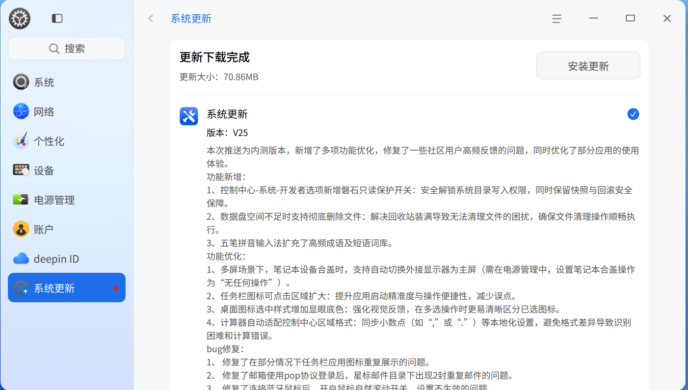

运行 sudo apt install libexpat1 libtinfo6 kimageformat6-plugins 后下载更新很快就完成了,开始安装。
感觉这次安装更新的速度比以往快了不少,很快就安装完成了。
不过首次登录后的准备过程,还是有一点点慢。
然而,再次进入【系统更新】,又提示有一个更新包。
这次的更新包终于有更新说明了。不错,加油!继续优化完善。
只是不知道为什么一个包更新完又接一个更新包?不能一次更新到位?不会是前面我手动更新的几个包又重新更新一次吧?
