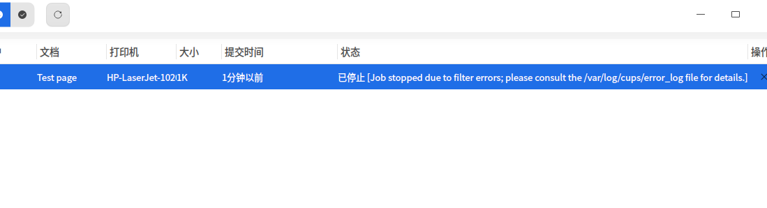

这种情况一般是驱动不对,换一个。
雪域一线天
2025-12-01 14:38 Reply Like 0 View the author
要成
2025-12-01 15:19 试试这个sudo apt install printer-driver-foo2zjs
然后,装驱动也安装foo2zjs这个。hp1008亲测有效
Reply Like 1 View the author
running
2025-12-01 15:39 Community Developer
@tsgg 麻烦发下是安装的哪个打印机驱动?然后在终端里面执行下面的命令,看看输出是什么?
sudo grep -E "^E" /var/log/cups/error_log
deepin-chinaren
2025-12-01 15:48 去应用商店安装星火应用商店。然后在终端sudo aptss update && sudo aptss install hplip libssl1.1 -y
LiuYongzhang
2025-12-01 18:45 详情见https://bbs.deepin.org/zh/post/292956
升级到v25.0.9后,hp m1005 mfp,提示“job stopped due to filter errors.”,
导致无法打印。
打印机是直接连接到主板上。之前在v23时,还能顺利打印。
这个原因是因为磐石保护/usr/不能写入造成的依赖版本不匹配
1:关闭磐石系统的“只读保护” sudo deepin-immutable-writable enable 并重启系统
关闭磐石保护一定要重启系统才能生效
2:先在打印机管理器删除打印机,然后卸载打印机驱动
sudo apt purge hplip* -y
然后再重新安装一下
sudo apt update && sudo apt reinstall hplip libssl* -y
然后重新添加打印机
3:或者安装 sudo apt install com.hp.hplip -y 然后用hp的打印机软件 添加打印机
然后重新添加打印机
输入电脑用户名和密码
4:重新开启磐石系统的“只读保护”,在终端运行命令将在重启后生效。
sudo deepin-immutable-writable disable
v
tsgg
2025-12-03 08:03 谢谢大家回复,按你们的说法,已经可以了。
