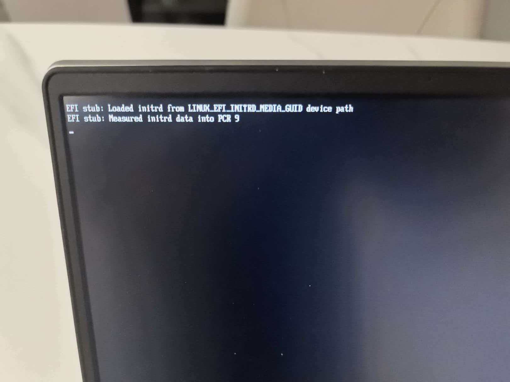

联想小新潮7000 AMD R5-2500U 2.0G 无法安装,有哪位大神指导下呀?
一直卡在这界面,25和23版本,不管是6.6还是6.12内核都卡在这里?网上也找了N种办法,也没解决问题!是不是这个笔记本装不了?

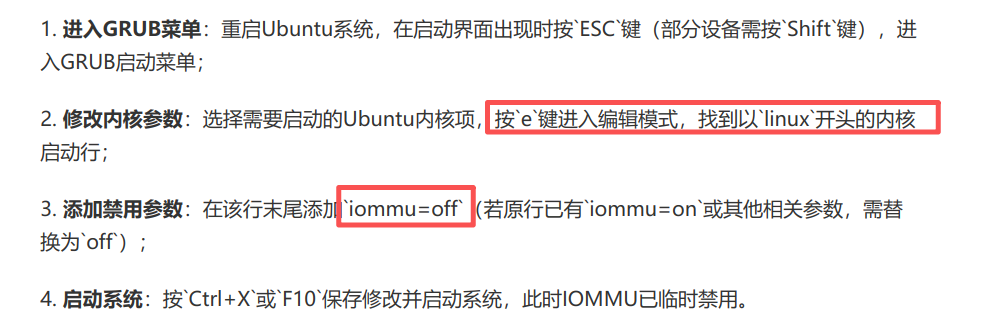

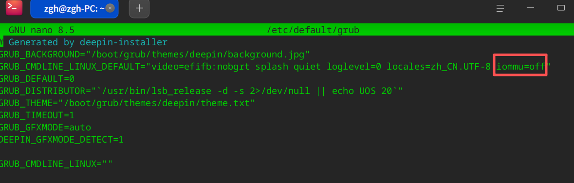

在没有修改GRUB_CMDLINE_LINUX参数时,每次启动都需要
安装好系统后 我先关闭乐磐石 sudo deepin-immutable-writable enable 重启后 再修改GRUB_CMDLINE_LINUX参数保存后就完全正常使用了

安装成功了,过程真的很曲折,感谢兄弟的帮忙,按照他的步骤完美解决了无法启动U盘的问题,联想小新这笔记本天生的BIOS问题,实在太折腾人了,好在装起来效果还是挺满意的,办公使用下足够了,虽说有些BUG。
