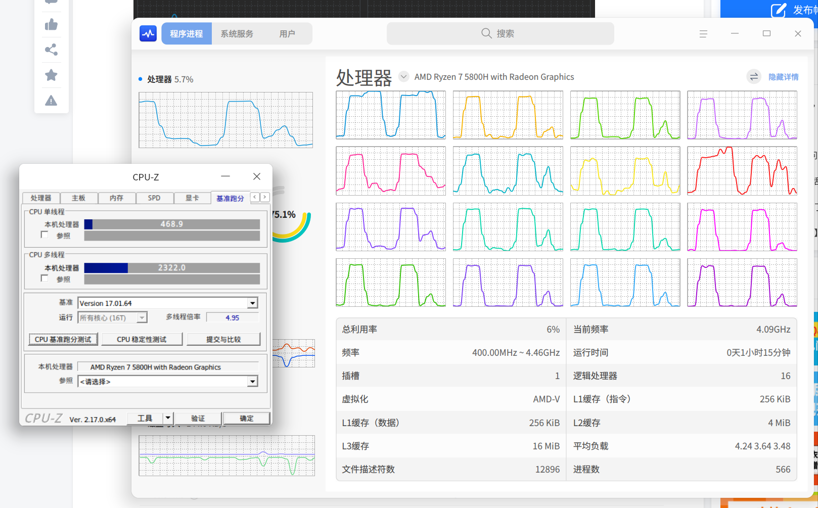

如题,Deepin 25联想yoga的5800H,负载是wine的cpuz,468分,windows能到600分,对于计算型负载来说有些偏低,不知道有没有鸡血驱动

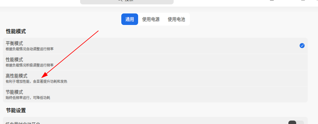

Ligocut光剪视频剪辑软件
2025-11-28 17:26
先把这个开了
Amber
2025-11-28 17:56
其实是跑分软件的问题,我自己做过测试。使用同一个wine运行不同跑分软件,分数有些会高于windows,而有些会低于windows,比如你可以再试试wine cinebenchR20来跑
