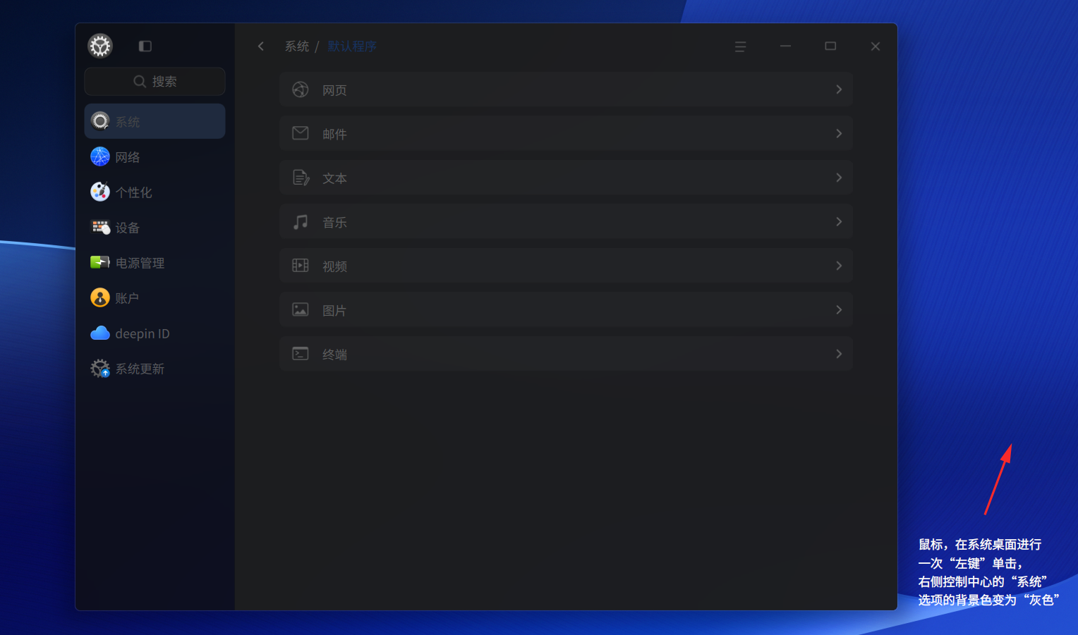

【问题1】

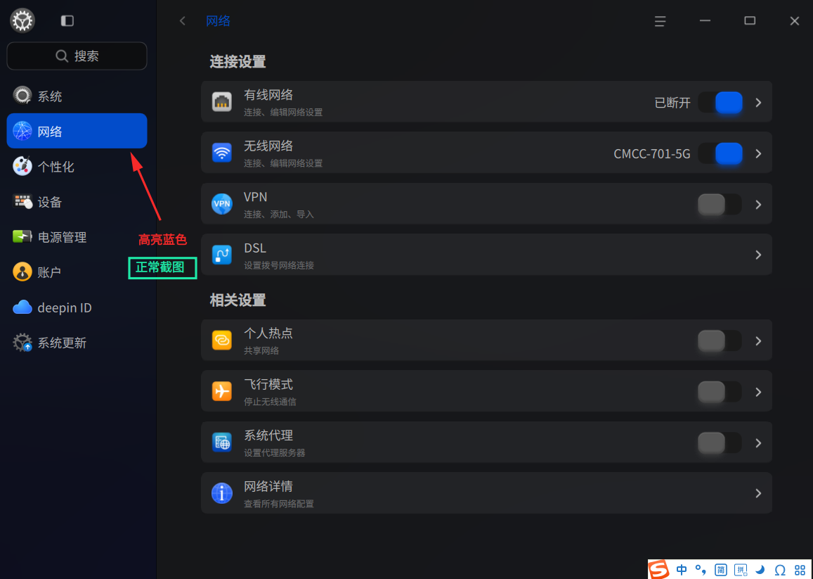

系统更新最新版本时,鼠标快捷键进行“截图”时,界面中的ui控件颜色变暗,如下面两张图:
通过上面两张图的对比,我们发现控制中心界面的系统、网络选项在被鼠标选中时,其截图的正常颜色为“高亮蓝色”,但有时截图也会让其UI控件的颜色变为“灰色”,而灰色并不是截图所需的正常显示色。

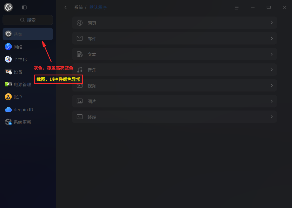

之后,我继续进行测试,发现在系统桌面的其他位置,随意进行鼠标的一次左键单击,控制中心界面中的设置选项其UI控件立即变为“灰色”。如下图:
我不知道这个问题是正常操作,还是实际存在的问题,希望deepin官方能够再优化以下。

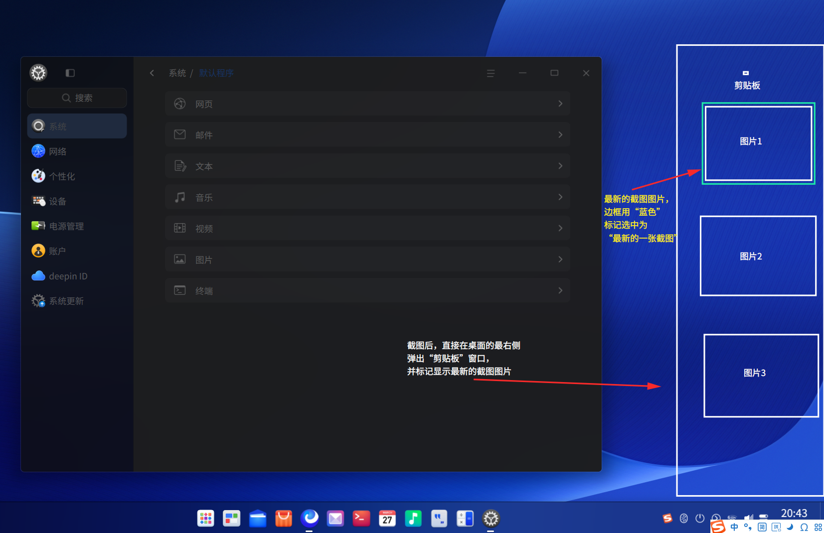

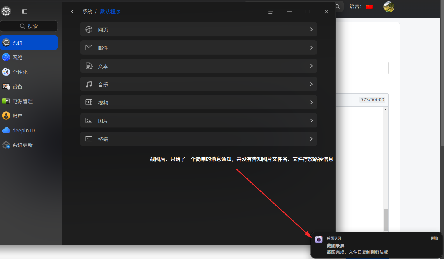

截图功能完成之后,没有直接在桌面的右侧弹出一个“剪贴板”,而是一个简单的消息通知栏。
如上图,根据办公的高效率运作,我们这里应该是截图后直接在电脑屏幕的最右侧弹出一个“剪贴板”,显示刚刚截图成功的图片。
正常操作,如下图:

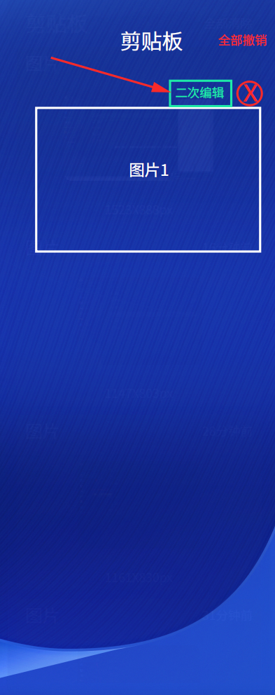

【功能改进2】

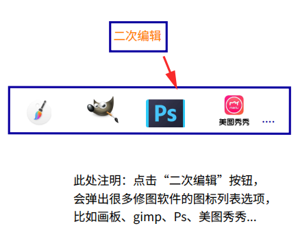

在“剪贴板”中,我发现只有图片全部撤销(或全部删除)、单张图片和文件的撤销,没有针对图片的重复编辑功能(或多次编辑图片)。
如上图,图中的“二次编辑”UI控件,意味着我们截图下来的图片,可以通过此UI控件调用其他绘图软件,对截图的图片内容进行多次修改,比如调用其他作图软件画板、photoshop(或PS)、gimp等等。
最后,还是希望deepin对于图片的操作及交互能够更加细致,尤其是剪贴板和截图功能,它们关联着其它绘图软件的重复使用,我还是希望截图功能变得更加好用。
2025-11-28 09:05
问题1内部已知,正在跟踪修复中。截图产品需求这块由产品同学评估 @一头牛
zccrs
2025-11-28 09:17
问题1是窗口失去焦点后变色,这个是设计,为了突出焦点窗口,失焦的就暗淡了一些,不是bug。
zccrs
2025-11-28 09:18
zccrs:
不过截图程序可以不获取焦点,这样就ok了

2025-11-28 15:49
关于功能改进1,感觉有点太大、太打扰了。想和您了解下,截图后,需要“在电脑屏幕的最右侧弹出一个剪贴板,显示刚刚截图成功的图片”,这样的目的是什么呀?是为了确认这张截图选取的范围是否正确吗?还是其他目的?
关于功能改进2,感觉这个想法还不错,而且可以和你上述提到的功能1衔接起来,场景就是“截图后对当前这个图片可以快速编辑”。
所以如果1和2结合起来且不视觉打扰的话,那就是截图后,在桌面右下角给一张这个图片的预览图,3s后会自动消失,然后如果在未消失前点这个图片,会出现一些二次编辑的功能,比如你提到的丢到美图、ps等等。另外,针对剪贴板中的图片,也会有二次编辑的功能。
凡
2025-11-28 22:55
一头牛:
功能改进1,只有一个消息通知,肯定不行。 功能改进2,编辑按钮功能,类似微信的转发给第三方程序功能
