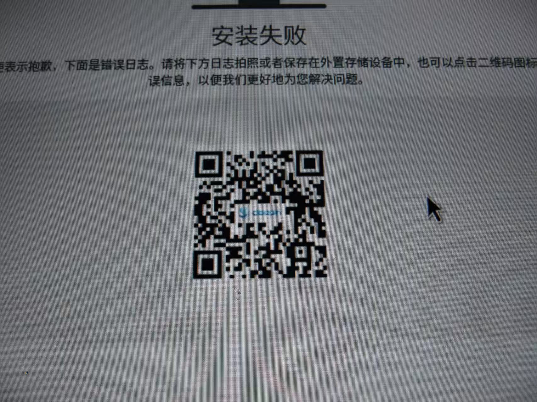

笔记本CPU是7840hs,两块固态硬盘,一块是1T的,一块是120G的,现在把120G这个硬盘来装deepin,1T那个硬盘现在是装的win11,但是试了几次都是安装失败

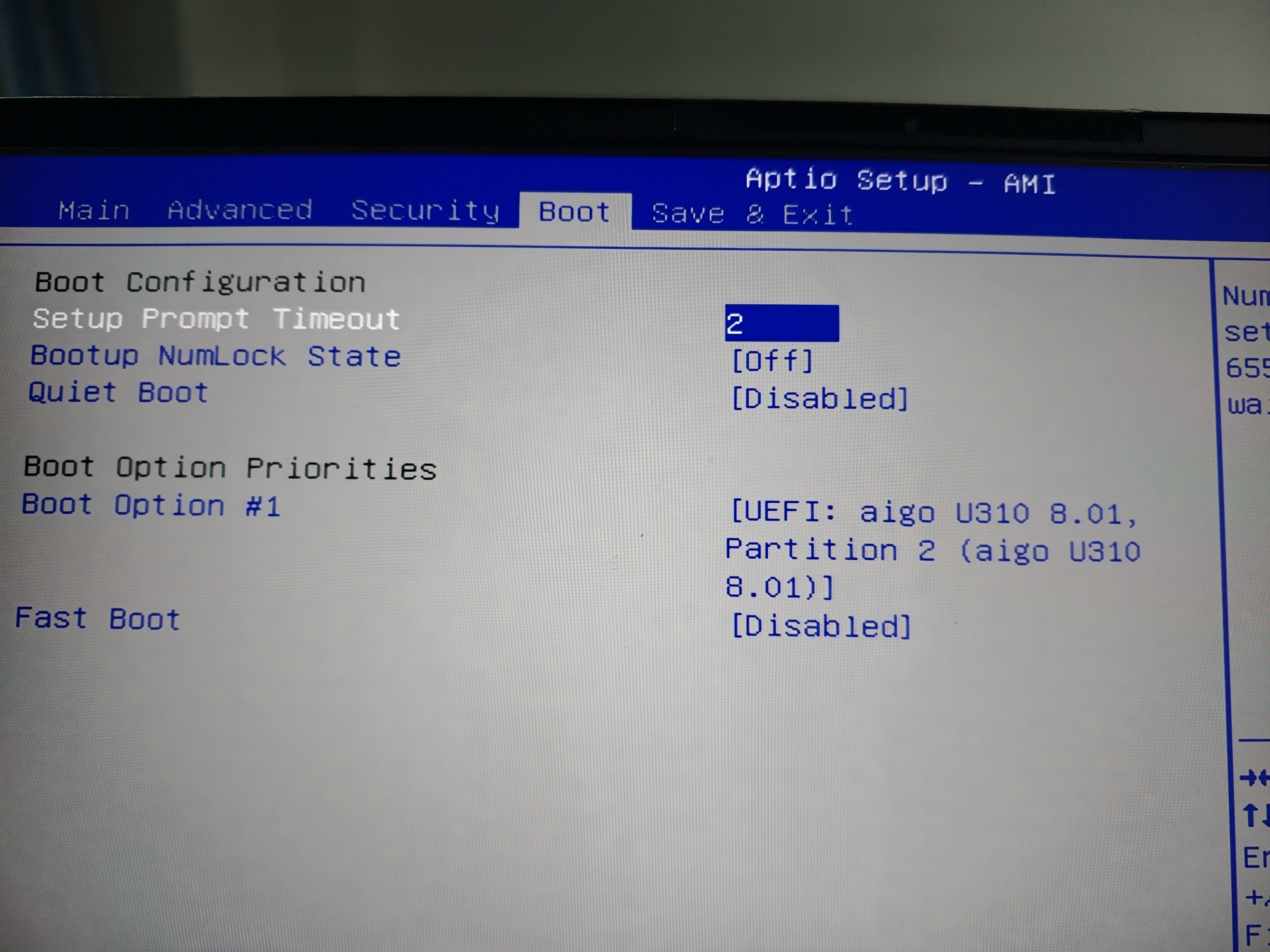

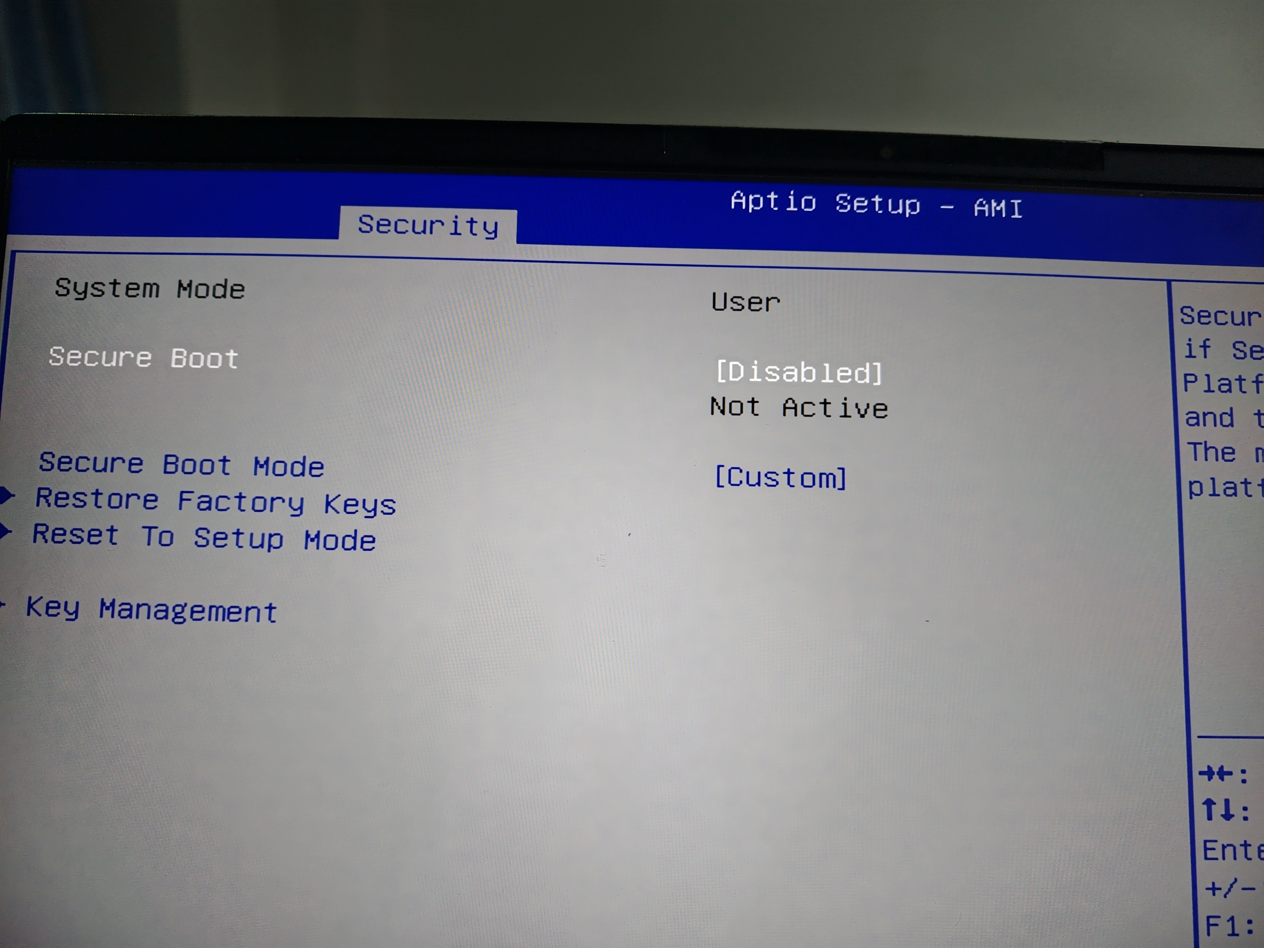

BIOS里的安全启动关闭了吗?我是个大白不太懂,当年刚开始用深度,也是双系统,安装不成功就是因为安全启动没关闭。可以查看一下。

张望
2025-11-27 16:58
晚秋(lateautumn):
这个肯定已经关了的

刚刚把1t的固态下了,只保留那个120g的硬盘使用全盘安装,还是失败,郁闷了,不晓得什么原因

2025-11-27 17:09
deepin-installer-preinit.txt
deepin-installer-init.txt
deepin-installer.txt
这是刚刚只留一个硬盘全盘安装报错的日志。
2025-11-28 09:19
研发看日志反馈说是文件系统解压失败了,报i/o error,建议做下内存和磁盘扫描检查下是否存在问题。
张望
2025-11-28 10:44
deepin流云:
根据你的提示,找到原因了,U盘的问题,换了一个U盘重新刻录就安装顺利了。
