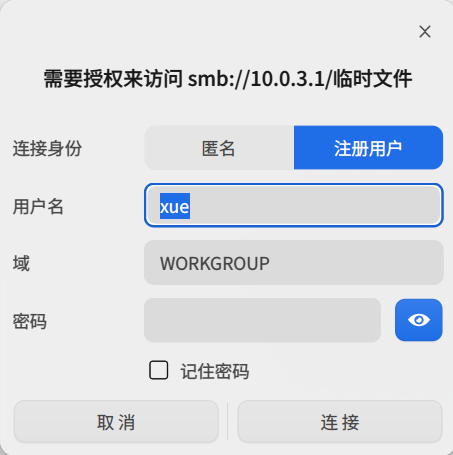

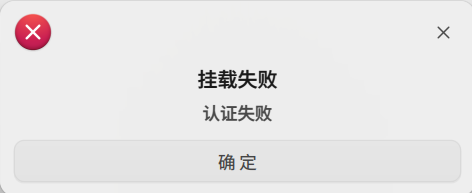

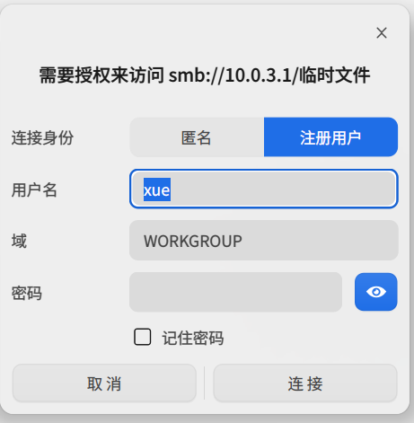

用自带文件浏览器访问文件服务器
smb://ip
然后需要输入服务器域用户名认证,认证能通过 ,

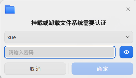

然后挂载文件系统再次要求输入用户名

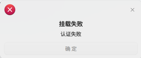

这里只有本机登录的用户名可选,输入密码后就如下错误,其实不输密码,等待一会也会跳出
请问该如何解决?

第一个窗口里输入的是smb服务器设置允许登录的账户名和密码。
第二个窗口,是本机要挂载这个网络存储盘,需要用户输入本地现在登录的账户的密码确认。也就是理论上你每天开机登录进系统的密码。

是的,我就是这样输入的,可是最后就出现那个错误。查了一些资料说是,deepin文件浏览器用的smb的版本是1.0

直接输入smb://10.0.3.1/访问服务器就会出现以下错误
但是访问它的下级目录smb://10.0.3.1/临时文件
就会跳出认证界面

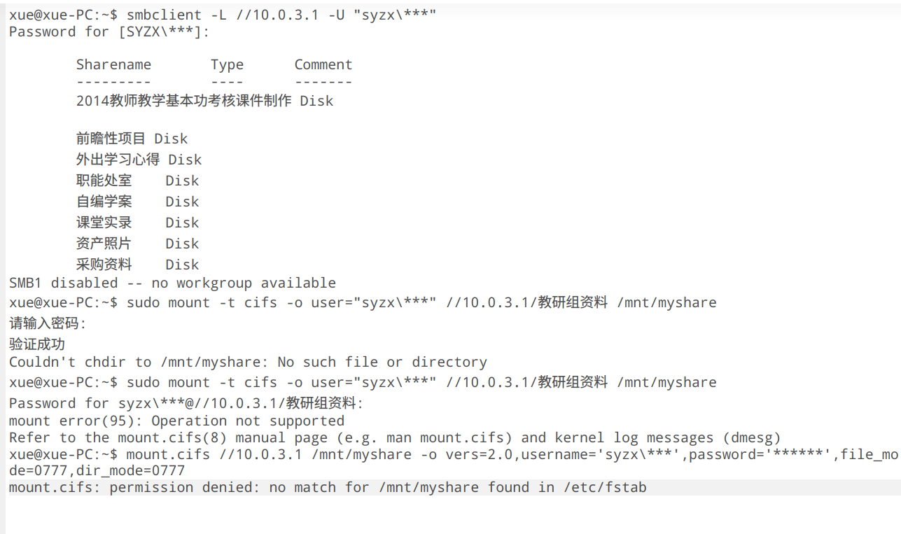

而且在终端用命令
smbclient -L //10.0.3.1 -U "用户名"
是可以列出地址里的文件的
就是用图形界面的“文件管理器“ 无法访问

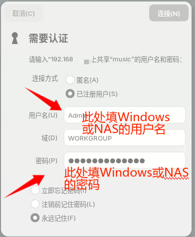

DEEPIN V 25 重启后要重新认证,这时填DEEPIN的用户名和密码
两处的账号我就是按照这个填的。不过我们是windows域用户认证。
第一个是这样的
用户名:zhangsan
域名:syzx.edu
密码:zhangsan用户的密码
第二个界面只能选deepin登陆的账号,不能自己输入的,是选择的,所以密码也就是deepin账号的密码了。
这些都是不错的

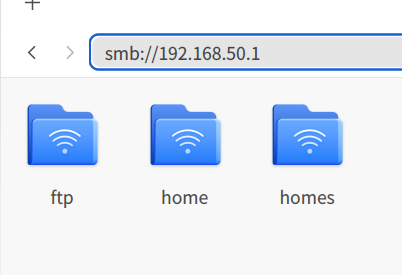

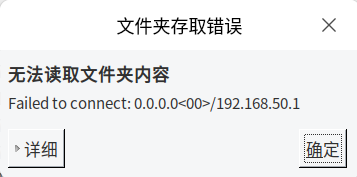

另外,网上抄作业,试了下在终端操作如下命令,情况如下:

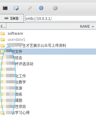

今天又试了一下,安装了mucommader文件管理器,用这个软件是可以访问的。看来还是自带的文件管理器的问题。

目前试下来,自带的文件管理器,可以访问群晖nas,但是访问不了单位的域认证的文件服务器。
第三方软件mucommader文件管理器,可以访问单位的域认证的文件服务器,但是访问不了群晖nas

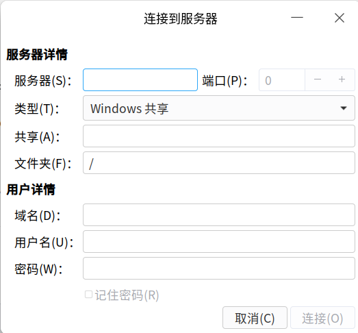

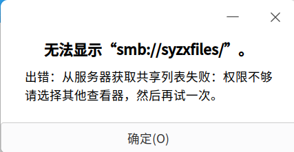

再次更换Nemo文件管理器,直接在地址栏里输入smb://syzxfiles,是不能访问的,提示如下:
但是在文件菜单选择连接服务器如下
输入服务器名,用户名,域名,密码,就可以访问了。
用同样的方法使用自带的文件管理器,只能够访问到服务器的根目录,再进下一级目录,又要求输入账号密码验证 ,而且不管怎么试都无法验证通过的。
但是用nemo虽然下一级第一次也要验证,但是输入用户名,域名,密码后是能正常进入的。自带文件管理器不行
