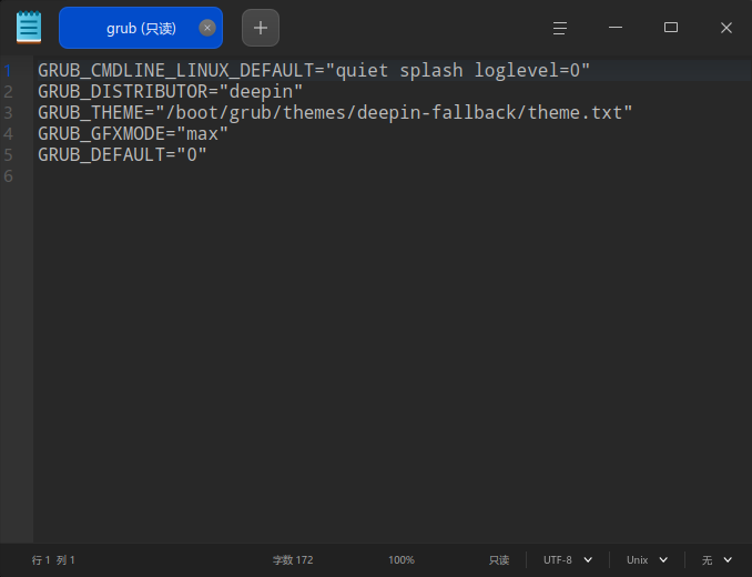

𰻞𰻝面
2025-11-26 17:39
我的是这样,开机有倒计时
