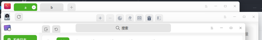

先说复现方法:使用 dde-dconfig-editor 将标题栏高度设置为 40,参数位置:virtual-generic-application -> org.deepin.dtk-perference titlebarHeight
问题1:标题栏按钮位置不正确。如下图所示,分别是终端、磁盘管理器和日志收集工具标题栏,按钮位置偏下

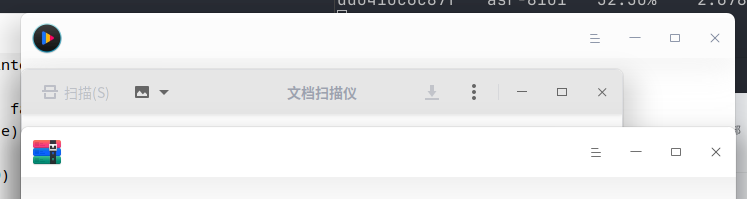

问题2:标题栏高度没有变成 40。如下图所示,分别是:影院、文档扫描仪、归档管理器
SkyShadowHero
2025-11-26 12:26
关于问题2,deepin的一些系统应用似乎自带的标题栏,不能通过个性化里修改confused
