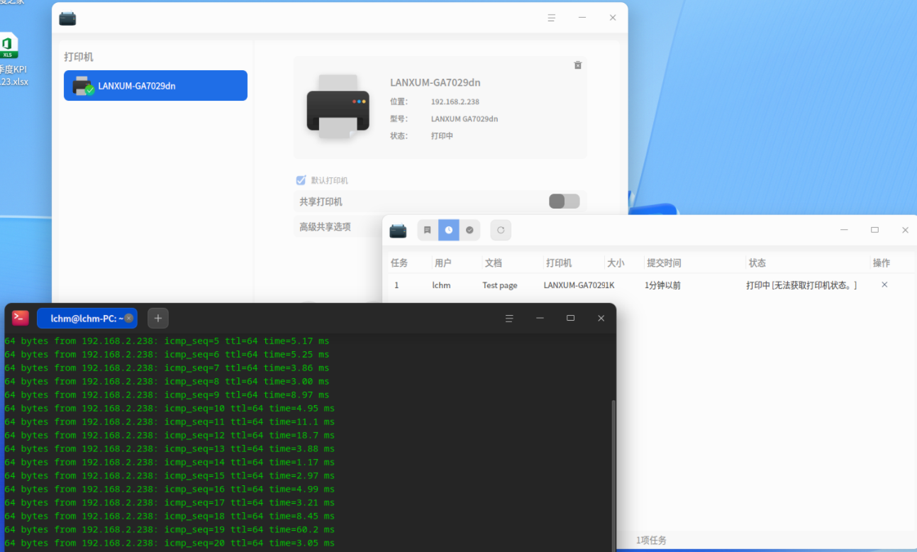

内网中已经添加了网络打印机,点击打印后无反应。ping 打印机地址正常,添加正常,驱动正常,不知道什么原因,请大神指教一下。打印机品牌是立思辰GA7029dn。

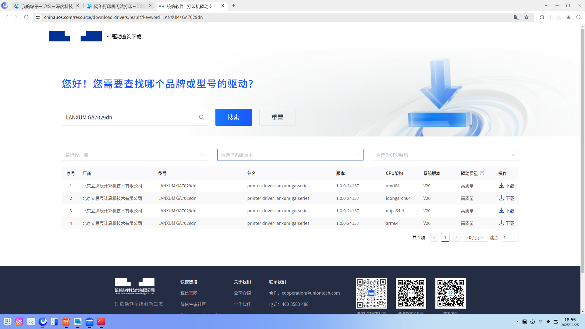

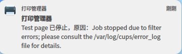

之前同样遇到4楼的问题,这个job的提示,后来有大佬指导了一下,说是磐石系统的只读问题。
请参考大佬的帖子:https://bbs.deepin.org/zh/post/292956?offset=0&postId=1755950

关闭了也不行,很苦恼,能ping通,能添加上网络打印机,就是不能打印
