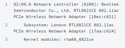

打开终端,执行以下命令查看无线网卡信息:
# 查看PCI接口的无线网卡lspci -nnk | grep Net -A3
# 查看USB接口的无线网卡lsusb
对于 PCI 接口的无线网卡,你会看到类似以下的输出:
这里的RTL8821CE就是无线网卡的型号。
