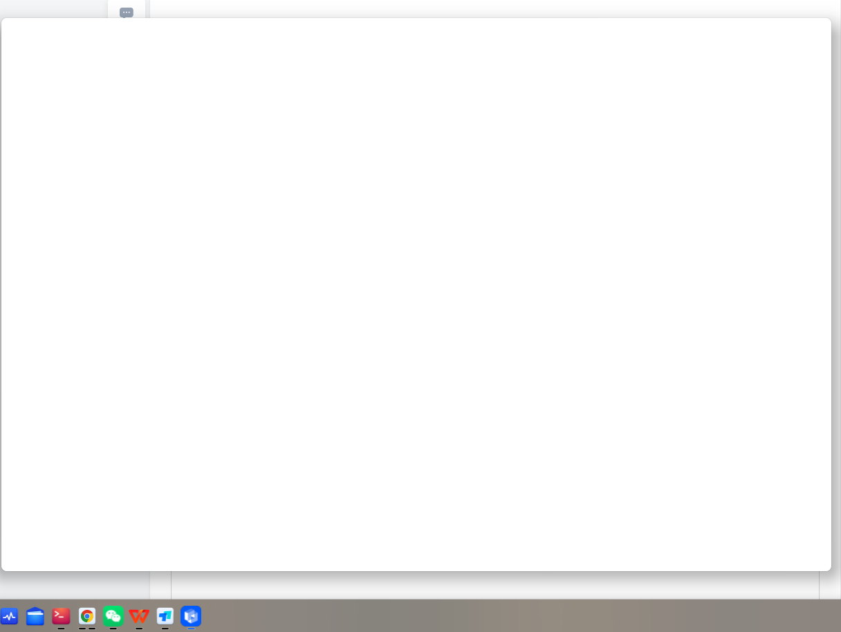

#22
大佬,deepin25.09系统,安装deb版本的软件包打开之后直接是一片空白😂

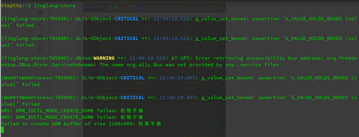

庸俗的浪漫着
2025-11-28 12:48
#29
wuhan:
可不可以帮忙弄一下命令行日志,我排查一下
命令行执行之后如下图所示:
tts@tts:~$ linglong-store
(linglong-store:785840): GLib-GObject-CRITICAL **: 12:46:19.514: g_value_set_boxed: assertion 'G_VALUE_HOLDS_BOXED (value)' failed
(linglong-store:785840): dbind-WARNING **: 12:46:19.518: AT-SPI: Error retrieving accessibility bus address: org.freedesktop.DBus.Error.ServiceUnknown: The name org.a11y.Bus was not provided by any .service files
(WebKitWebProcess:785908): GLib-GObject-CRITICAL **: 12:46:19.997: g_value_set_boxed: assertion 'G_VALUE_HOLDS_BOXED (value)' failed
KMS: DRM_IOCTL_MODE_CREATE_DUMB failed: 权限不够
Failed to create GBM buffer of size 1200x800: 权限不够

庸俗的浪漫着:
命令行执行之后如下图所示:
看起来像是没权限调用显卡设备/dev/dri/*
临时禁用硬件渲染,使用软件渲染试试呢
export WEBKIT_DISABLE_DMABUF_RENDERER=1
export LIBGL_ALWAYS_SOFTWARE=1
linglong-store
庸俗的浪漫着
2025-12-14 23:42
#34
wuhan:
临时禁用硬件渲染,使用软件渲染试试呢
linglong-store
执行过这个命令之后就可以正常显示页面内容了,使用的显卡是NVIDIA GeForce GTX 1660。

庸俗的浪漫着
2025-12-28 15:59
#37
wuhan:
我打包了一个新的版本,加上了自动fallback到软件渲染,愿意帮忙测一下吗,下载链接:https://github.com/SXFreell/linglong-store/releases/download/2.0.0-beta.2/linglong-store-amd64
kissing_heart
我看了提供的链接里下载的是可执行程序,给程序加了可执行的权限后,终端执行后命令后,窗口还是空白的状态,终端的执行出现的相关代码如下:
