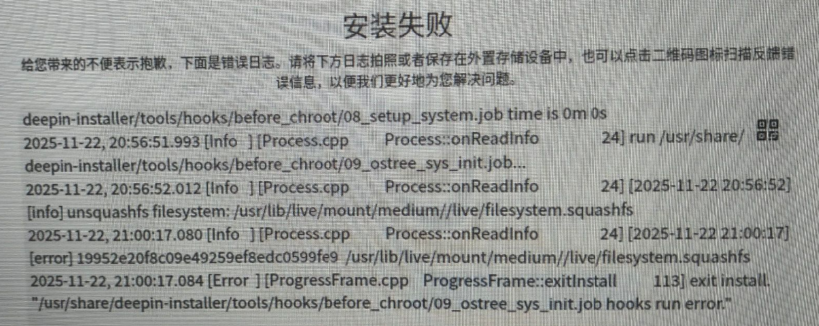

deepin25.0.1 安装失败,请教下如何是好

2025-11-24 09:38
这个报错是镜像不完整,两种可能,下载的镜像不完整,或者U盘有问题,建议重新下载镜像比对下官网的MD5值,另外就是换个启动U盘

我本善良
2025-11-28 23:32
deepin流云:
感谢版主回复,新买了个欧瑞科的U盘后就装上了,目前正在用着
