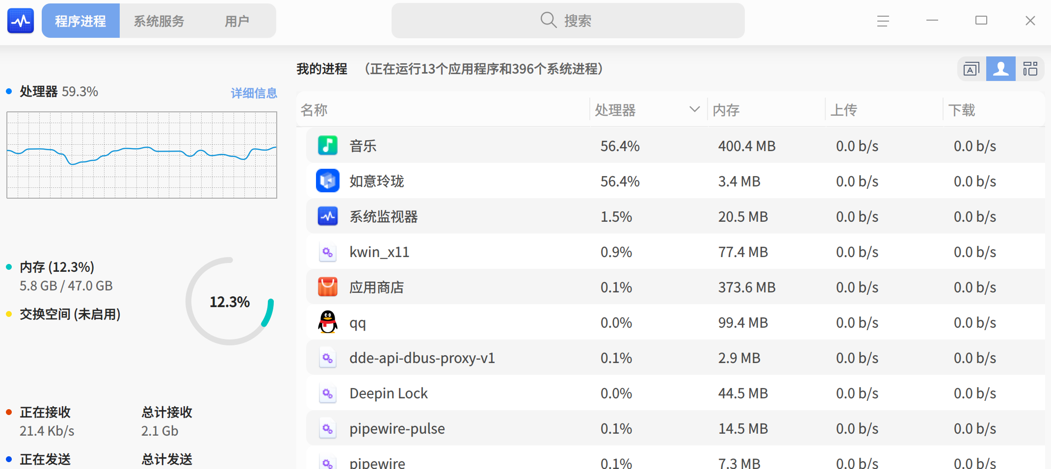

随随便便就是50%以上的占用率,真的好高,是不是没优化好?

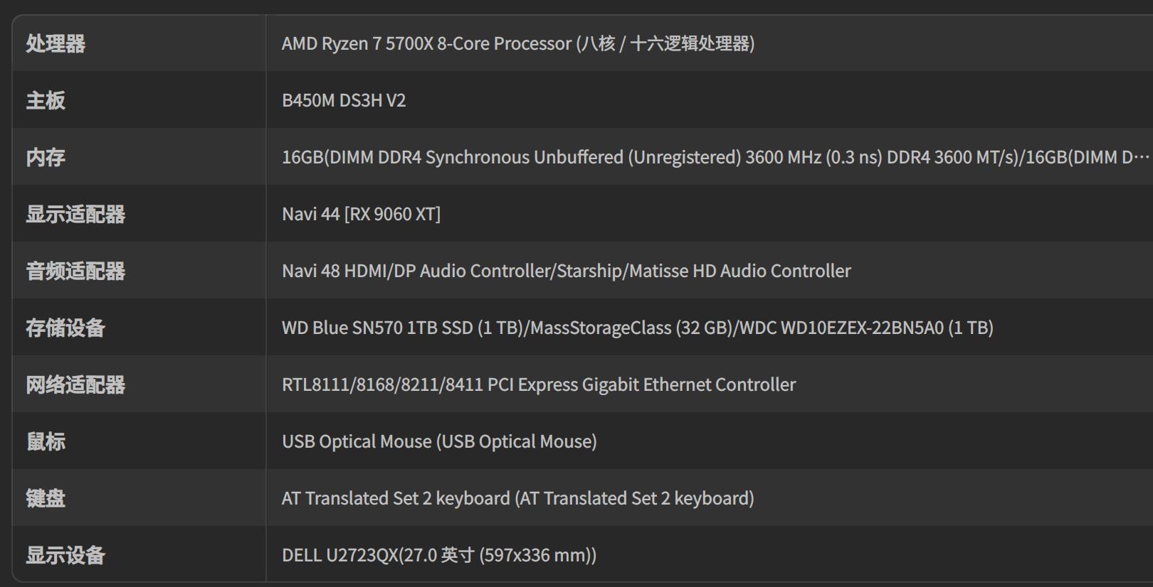

5700x+9060xt

那我的处理器又不带核显,我只有9060XT一个显卡而已啊,我没别的选择咯
