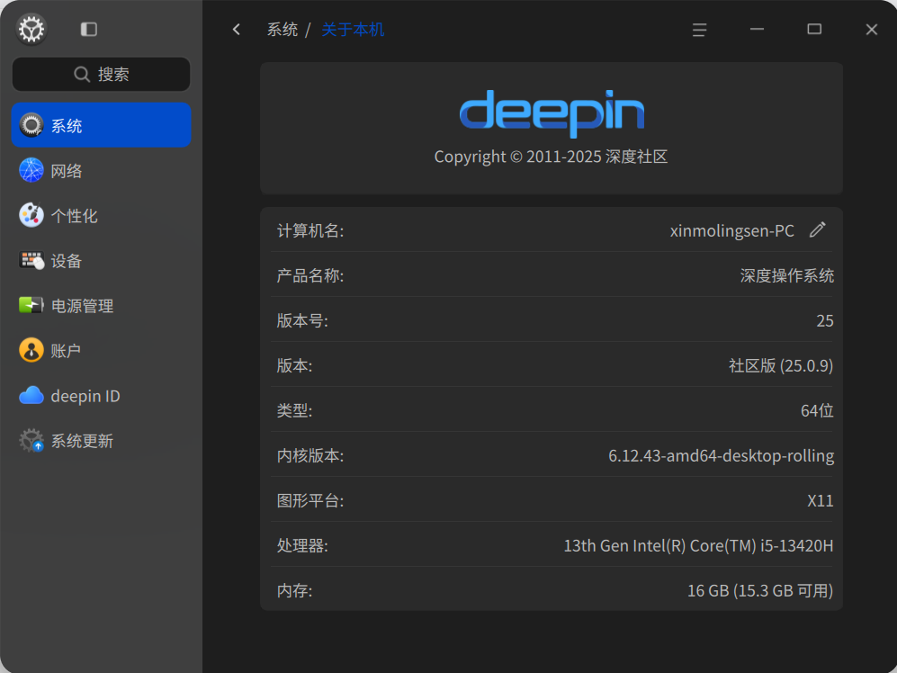

重启系统或锁屏后解锁屏幕,会导致系统音量重置
具体表现:假设刚安装系统时,默认音量为15%,用户手动把音量调整为30%,系统声音也随之增大,在重启系统或者进行一次锁定解锁屏幕后,系统音量会重置为15%,但系统音量依然显示为30%,系统声音明显变小
硬件情况如图:

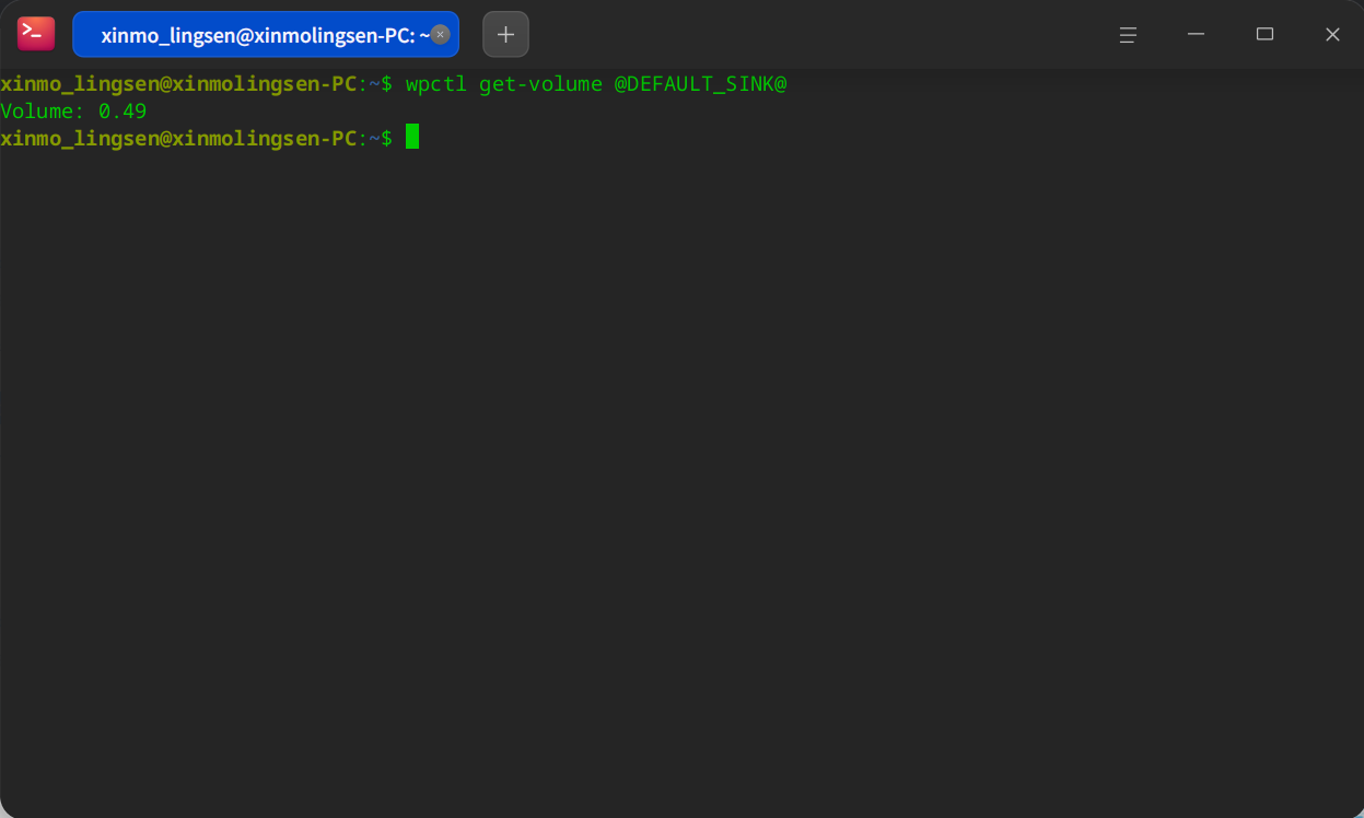

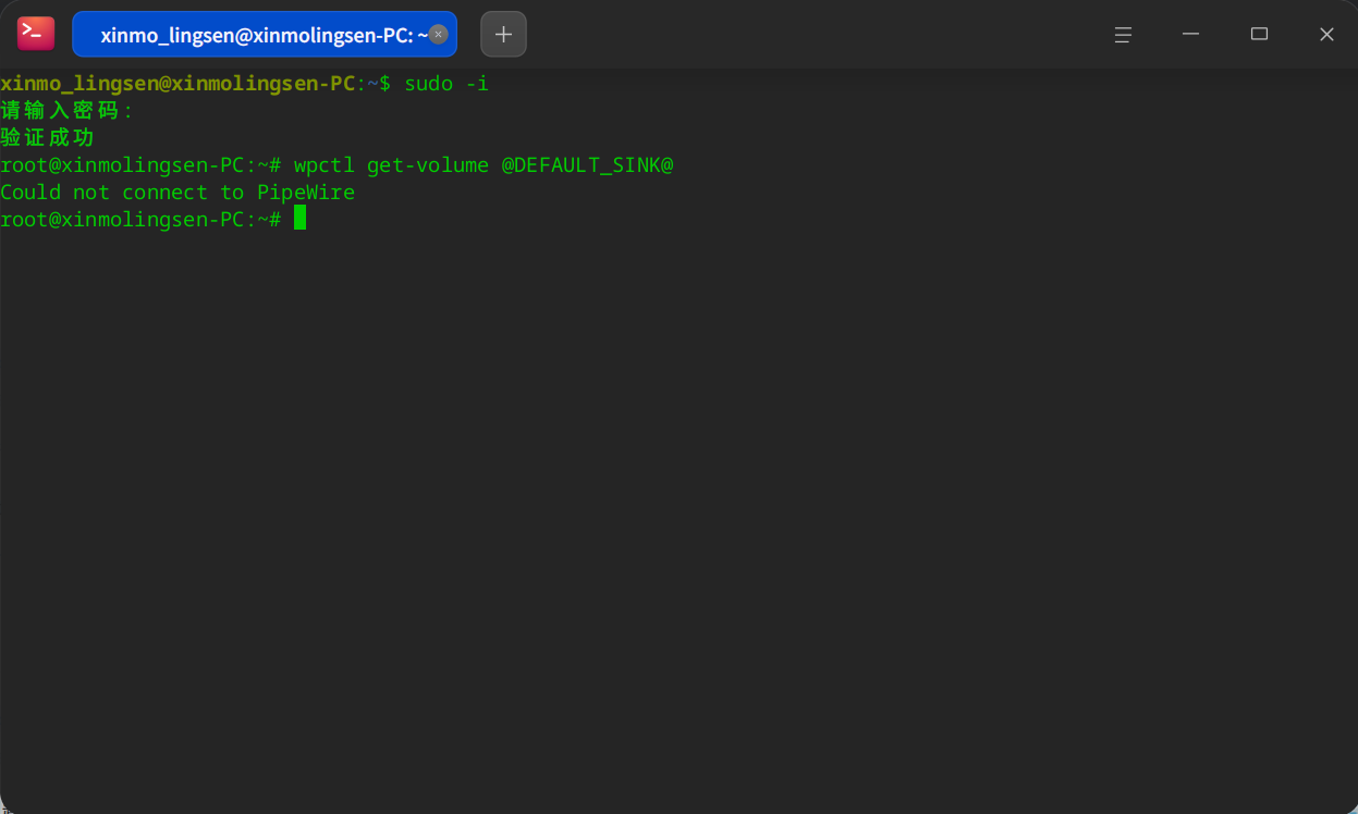

您好,我已经按照要求进行试验,开关机前后分别输入指令,返回的结果均为:“Could not connect to PipeWire”,但系统音量变小的问题依然存在,如图:
(图1,关机前)
(图2,开机后)
一粒
2025-11-21 15:21
心魔灵森:
(图1,关机前)
(图2,开机后)
不要用root执行,普通用户就行
心魔灵森
2025-11-21 15:35
一粒:
不要用root执行,普通用户就行
重新调整音量至30%,播放视频确认系统音量达到平时需求,重启试验结果如图,音量变小的问题依旧存在
(关机前)
(开机后)
