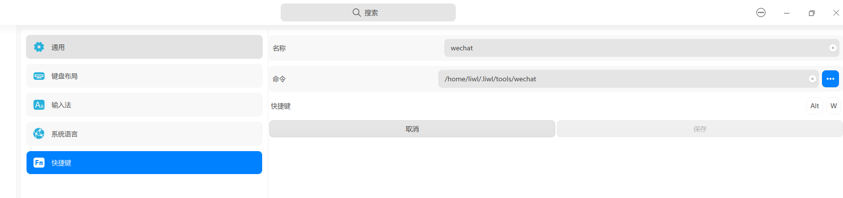

配置全局快捷键路径:
这样就可以了,调整为自己喜欢的快捷键即可。我用的deepin v20.9,没毛病。

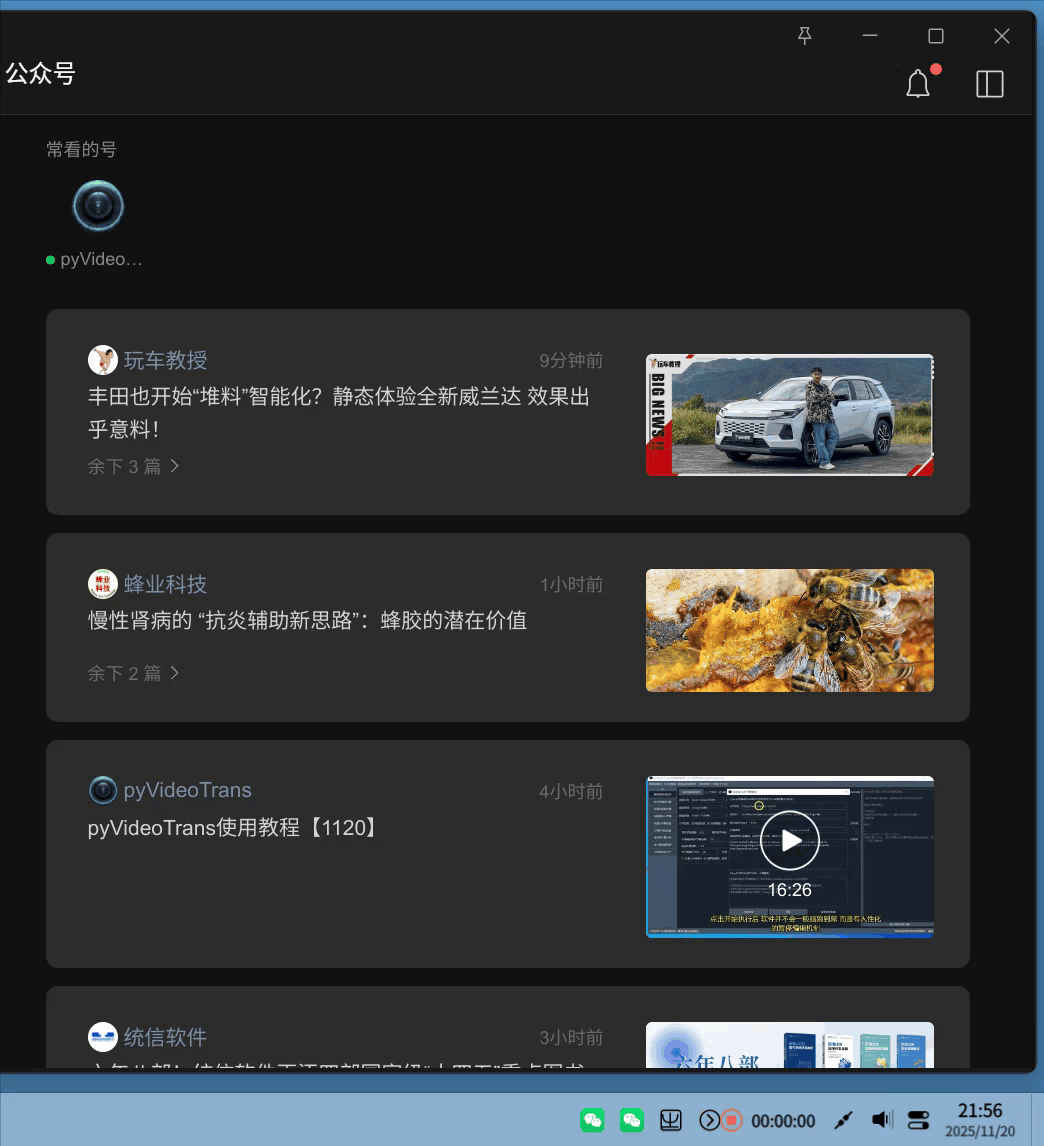

如果是双微信的,就把代码换成

😂 v25下面,能隐藏,但是不能显示。
