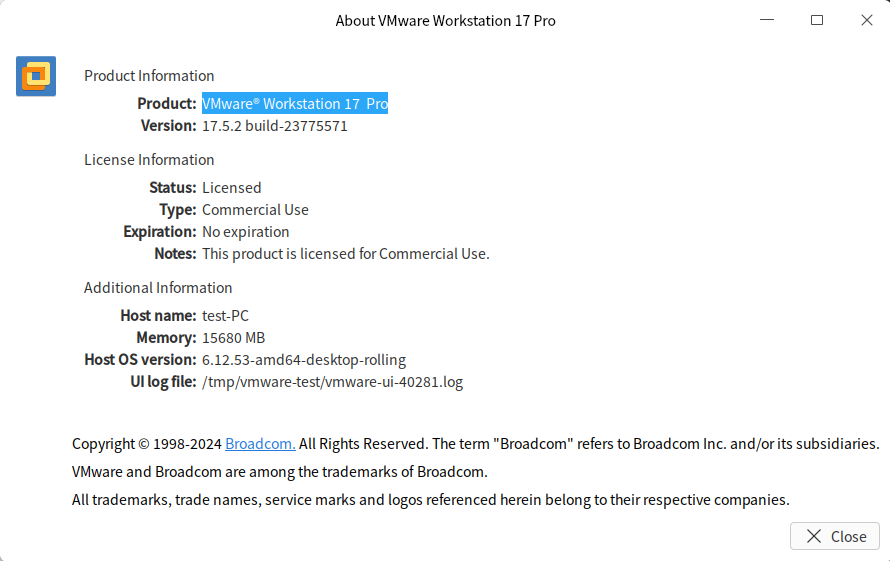

- 之前使用17.5.2 build-23775571的版本,高于此版本好像会有虚拟机与实体机网络不通或者网络不可用的问题VM官方还没解决~
我以前也是这个问题,但是使用25H2版本完美解决,一切正常

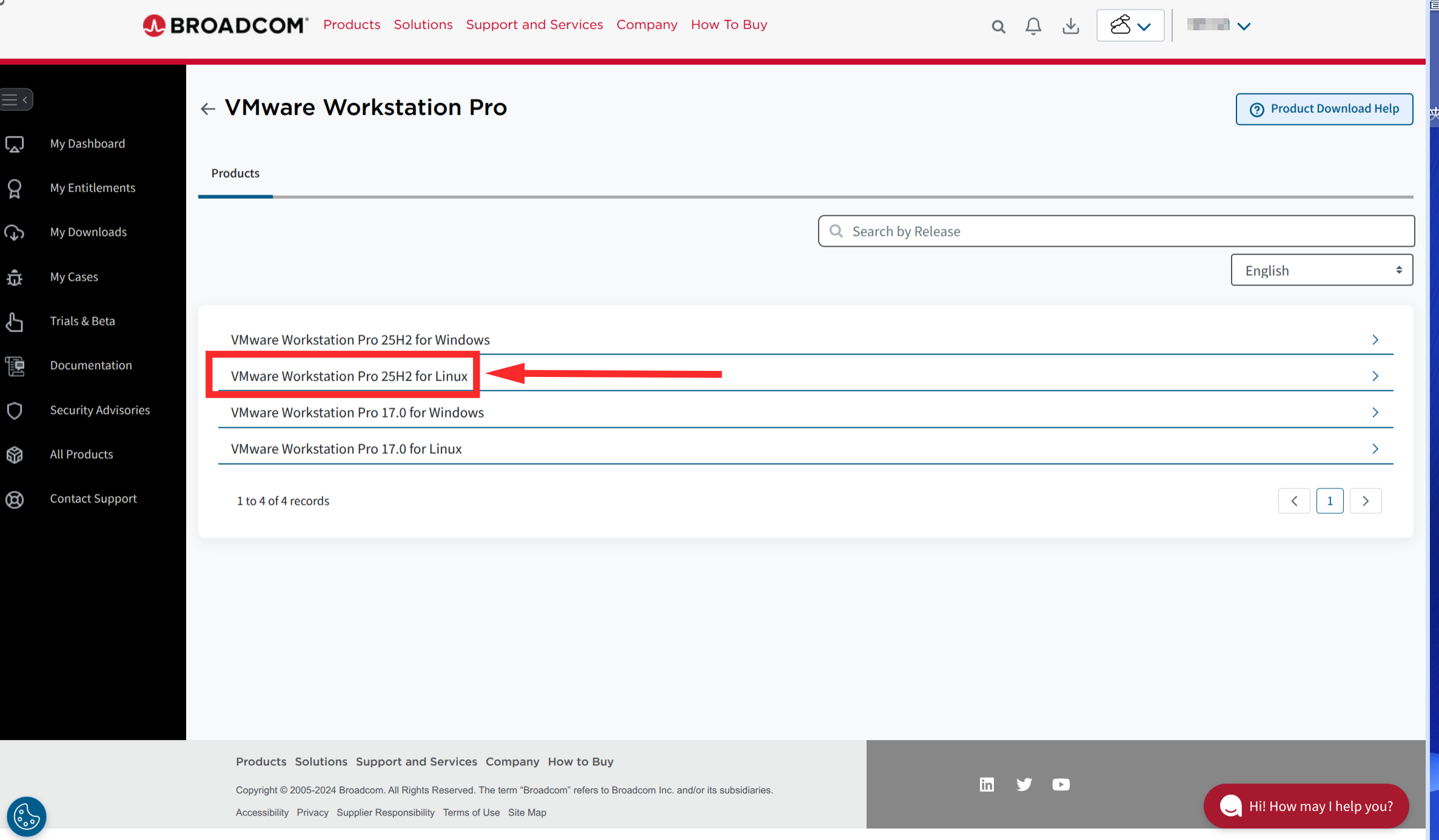

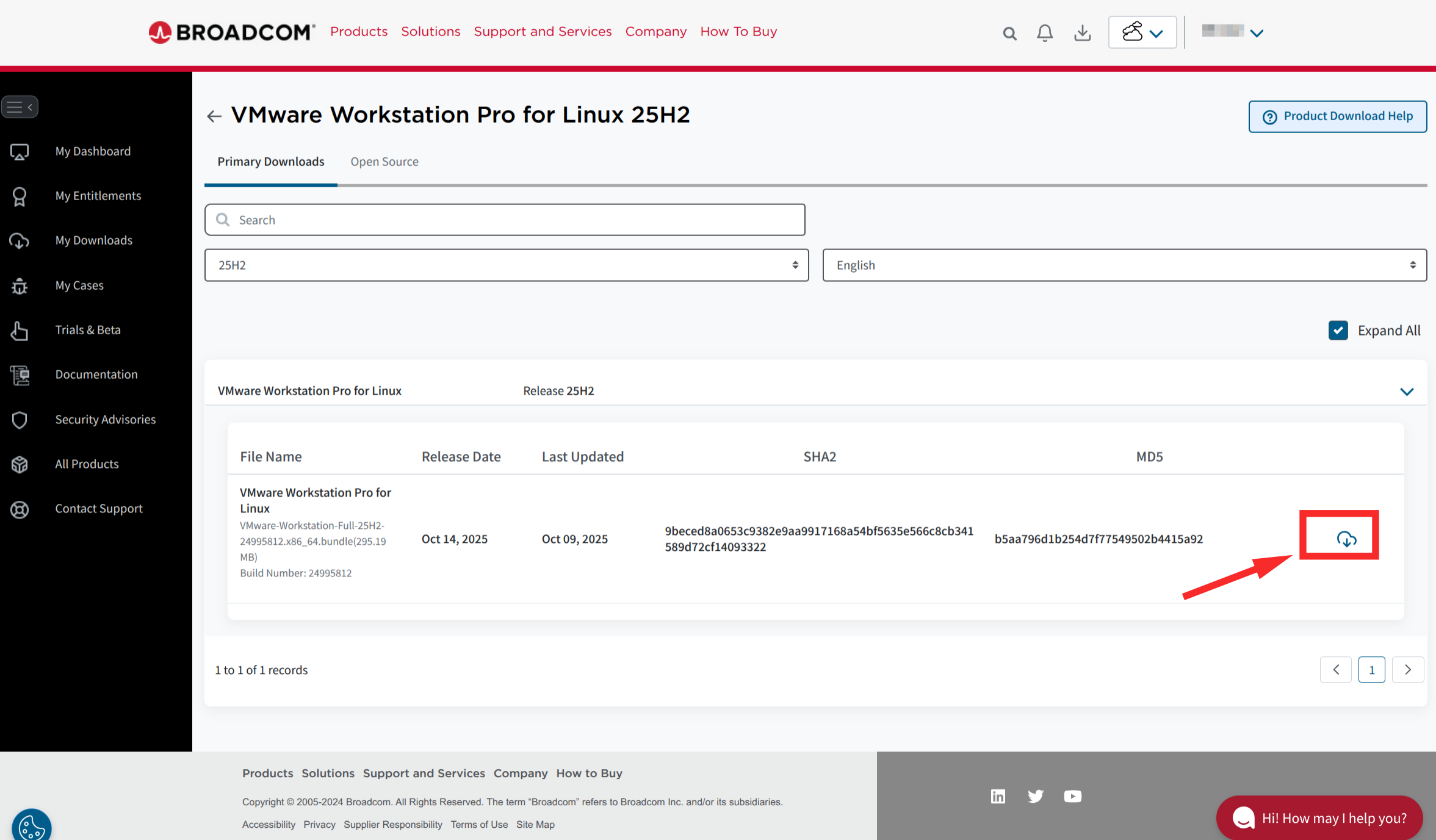

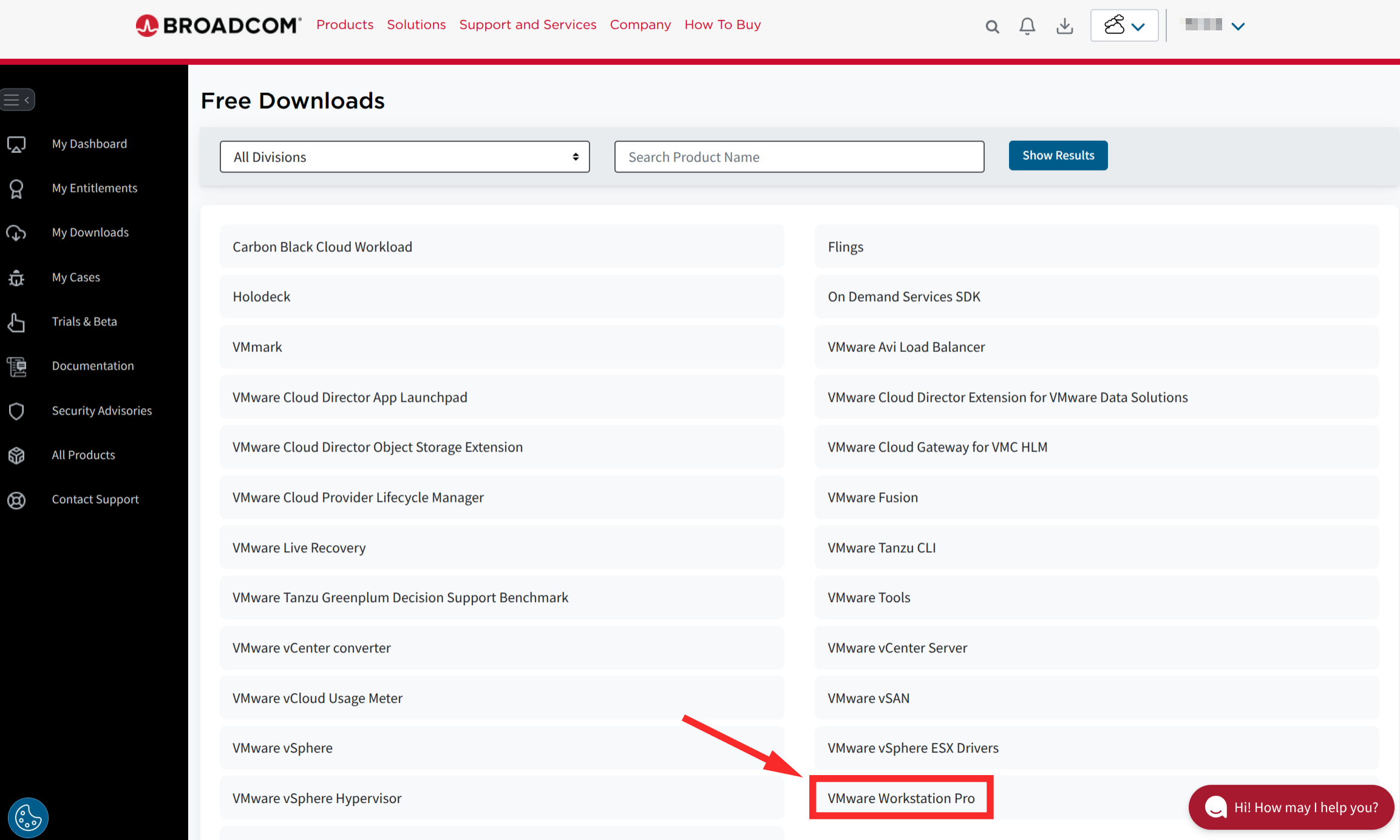

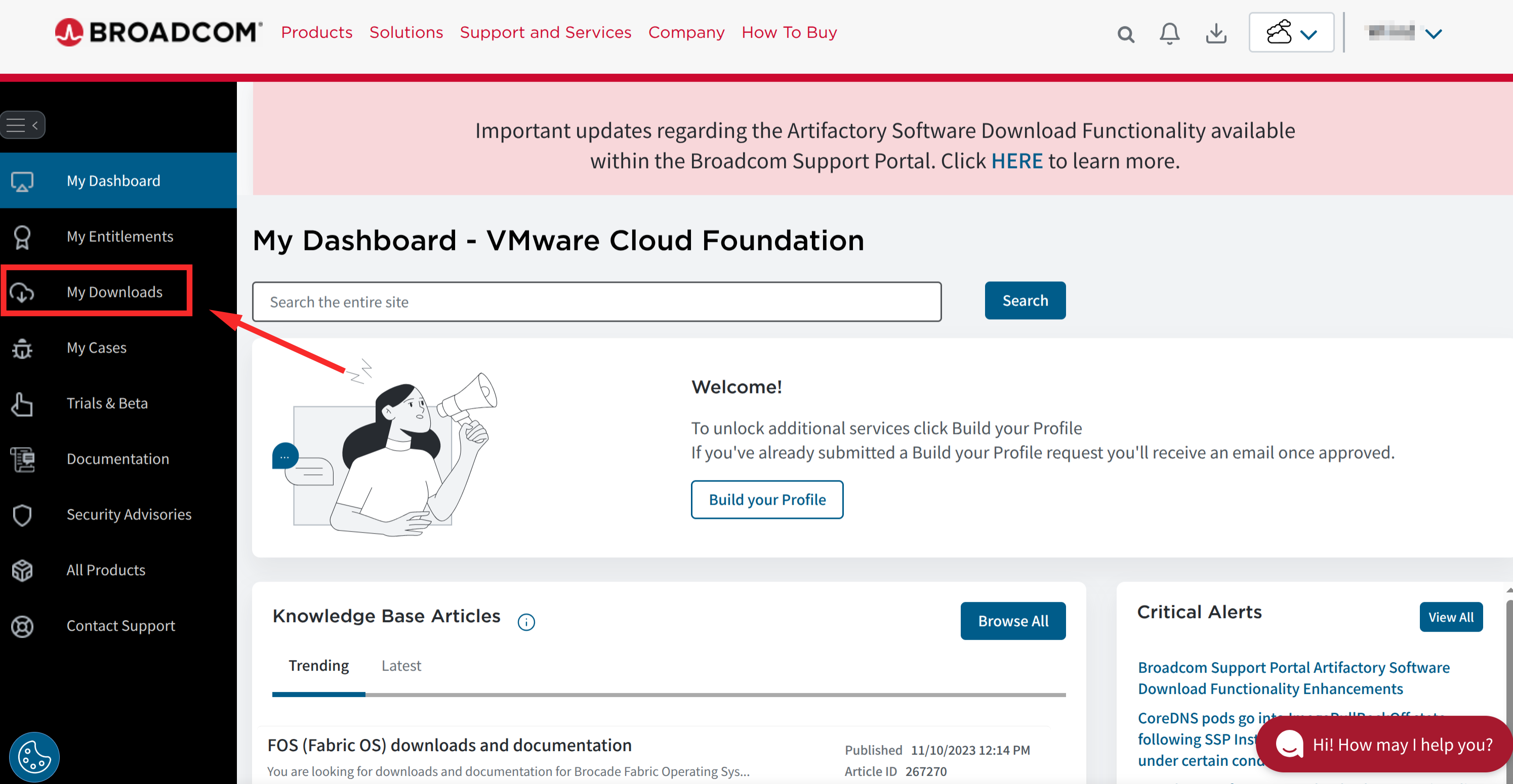

VMware终于可以完美安装使用,无需任何补丁,解决所有以往问题,一键安装直接用。
最新版本:VMware Workstation Pro 25H2(注意!版本号不是17.x.x)
VMware Workstation Pro 现在免费供商业、教育和个人使用。您不再需要许可证密钥。

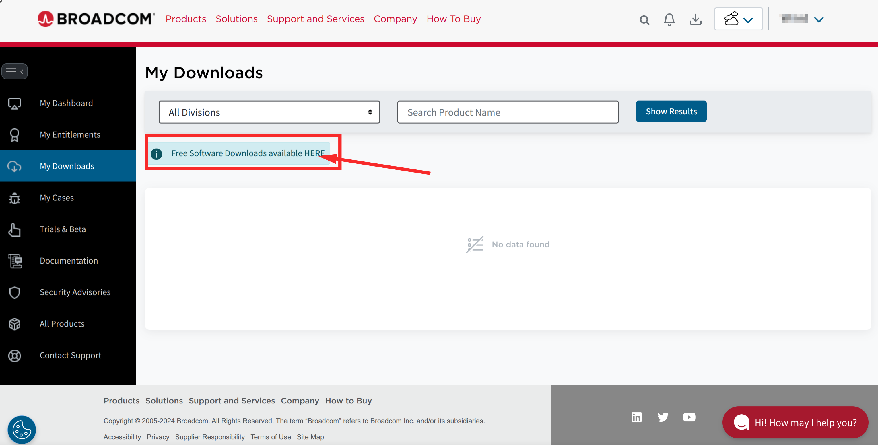

官方下载:

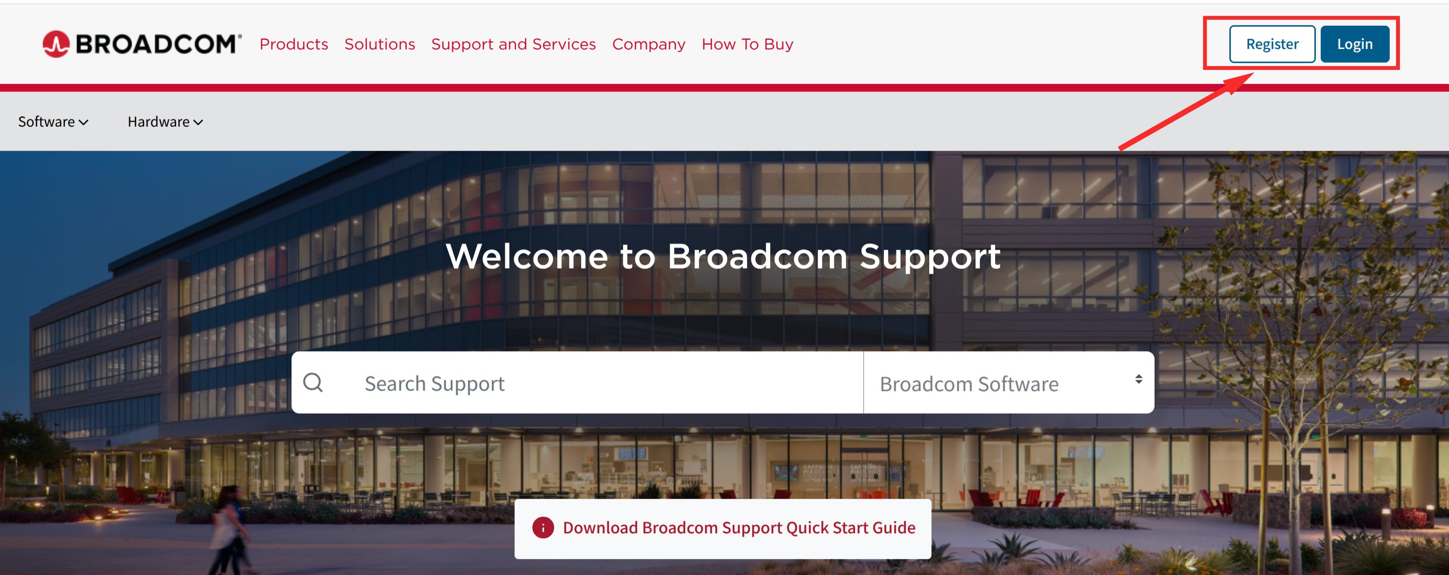

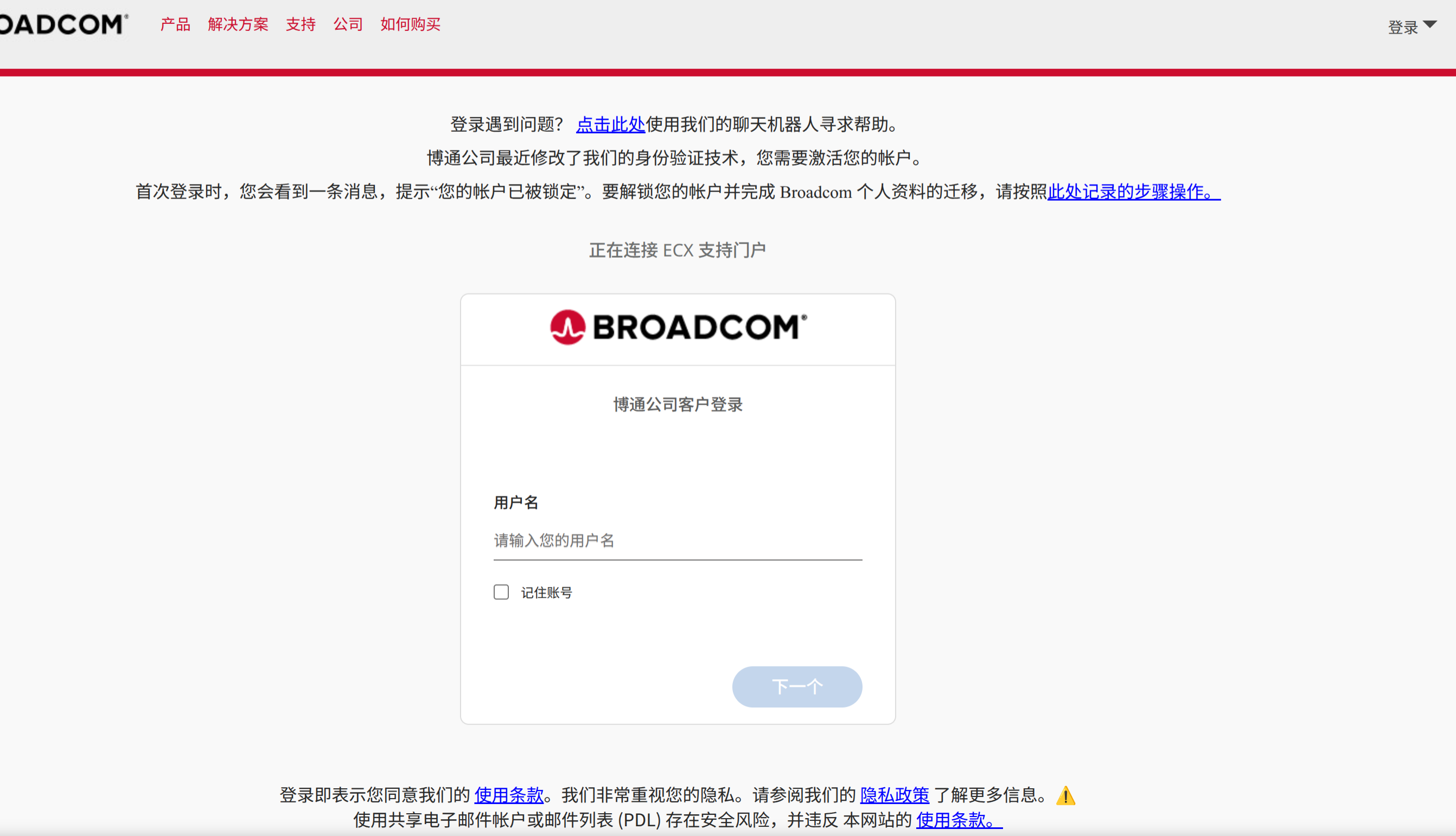

1.登录博通支持门户网站:入口
2.输入账号密码(如果没有,就免费注册一个,注册信息都是瞎填的,邮箱+密码才是关键)
3.按下图所示,找到对应版本,下载即可

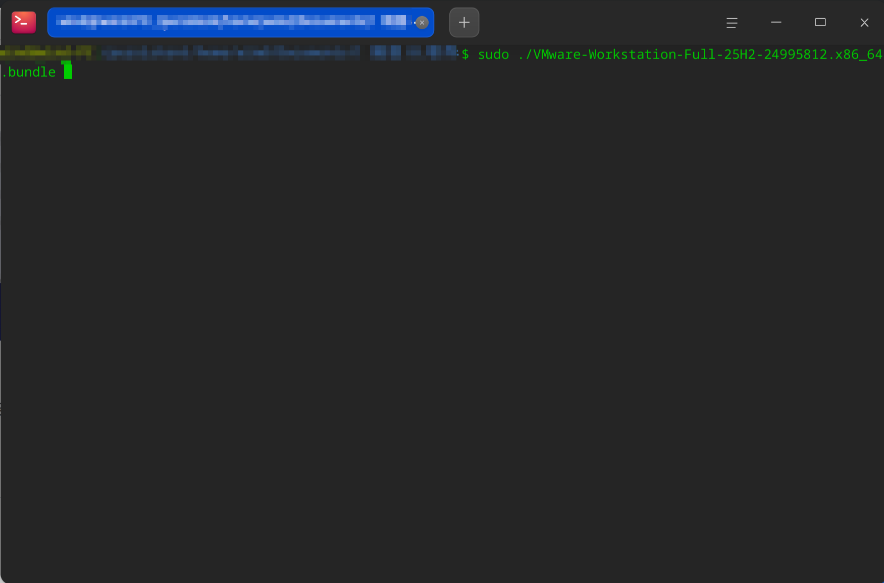

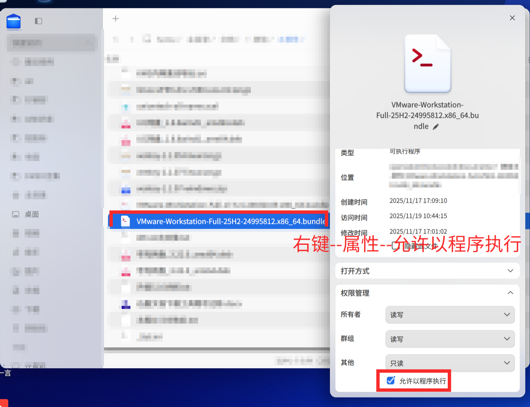

4.下载好的.bundle格式文件,添加可执行权限

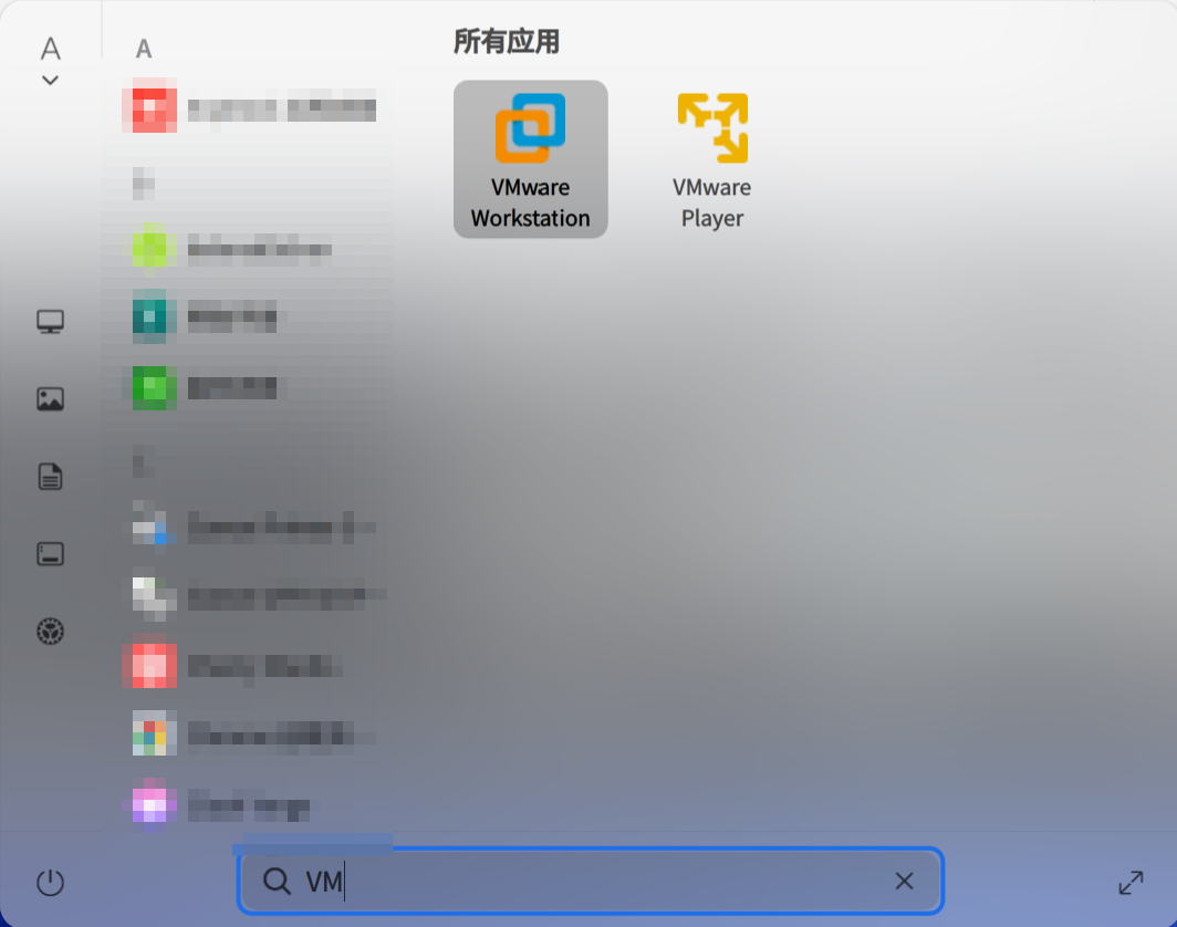

5.因为安装需要root权限,所以需要在终端中,执行
sudo ./VMware-Workstation-xxxx(替换为实际文件名) 来安装(安装包所在目录,右键--在终端中打开--输入上述命令)6.开始使用吧
