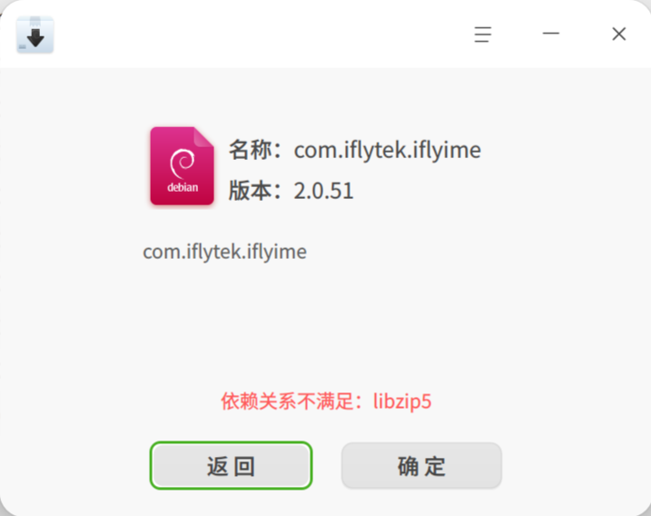

[Feedback on issues] 讯飞输入法咋安装啊😧?
陌上桑
2025-11-17 20:54
问豆包说刷新后,用那个命令行安装libzip5,可是命令行反馈无法定位,修复依赖关系也没用。还有一个是从其他地方下载,弄不成啊😦。
陌上桑
2025-11-17 20:58
因为一些符号自带的输入法没有,搜狗官方版是没有fcitx5,自带的deepin版界面太小了,不好用,帮帮孩子吧。

好像目前讯飞输入法是不适配的吧?

放弃吧,讯飞输入法不适配fcitx5

讯飞只支持Fcitx4,在25上不能用,输入法界面小的问题在2509最新版上已经修复了的,系统有升级到最新么?
如果必须要符号输入,可以尝试下rime的万象方案:https://github.com/amzxyz/rime_wanxiang

首先看看你电脑里用的fcitx版本是4还是5,如果是5的话就不能安装。如果是4,然后建议安装3开头的版本。
有一个fcitx5搜狗版,一个fcitx4前端
输入法界面小的问题在2509最新版上没有修复,我刚更新系统,电脑显示分辨率较高,状态栏、设置和符号大全页面还是很小,并没有改善。

fcitx4版本号具体是多少?这个决定你应该安装以2开头还是以3开头的版本。
