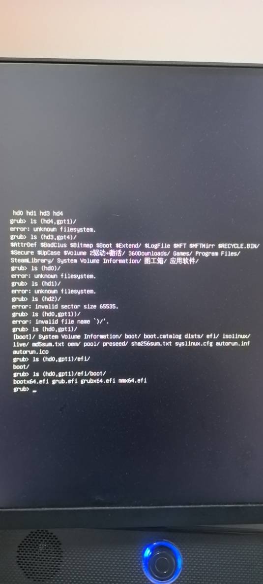

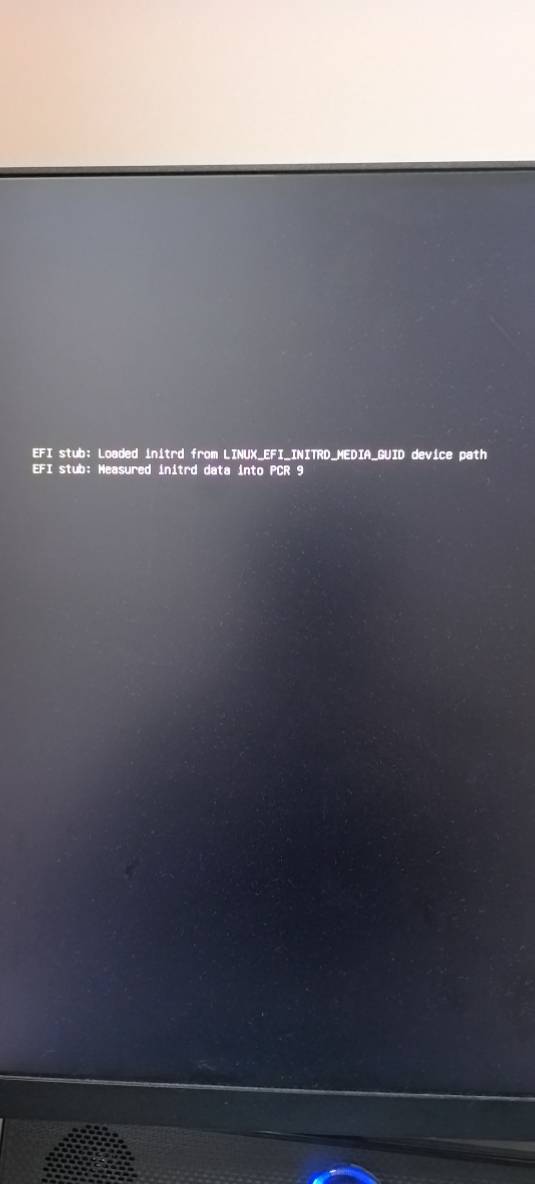

win11+deepin双系统,进步去安装界面,在线等,根据官方推荐几个启动盘制作工具,一直没成功

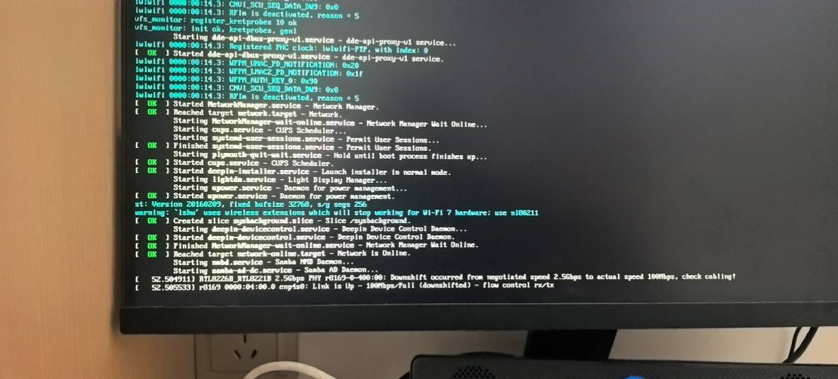

安装v23一直停留在这个上面,i5-14600k显卡500,如何解决
