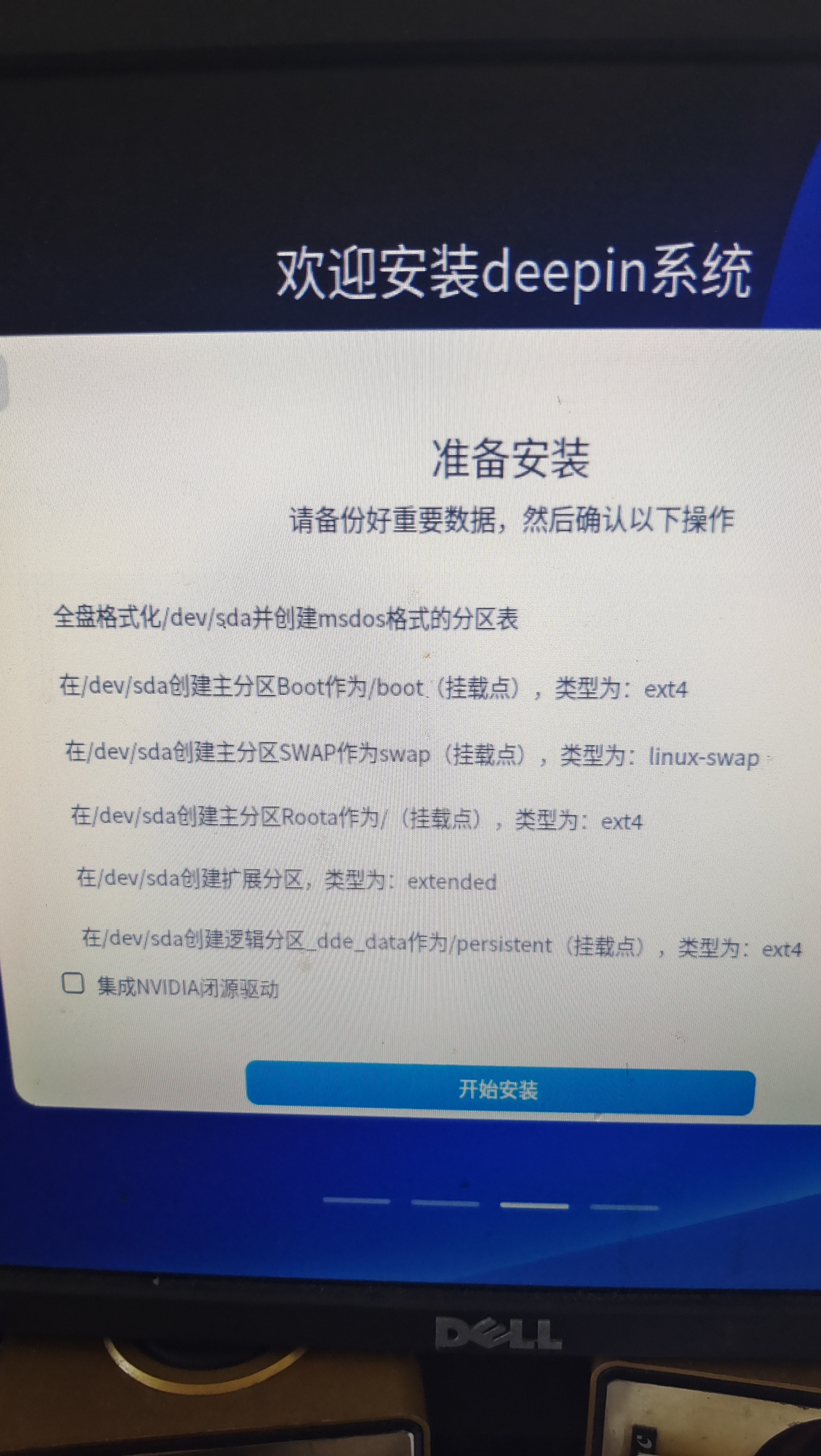

[Internal testing communication] 安装25问题 求解决 谢谢
a513560871
2025-11-15 12:20
IMG_20251115_121225.jpg全盘安装这里 自动创建的这分区 安装成功 也会启动不了系统的 懂的帮忙说下该怎么办谢谢
2025-11-15 12:26
没看到EFI分区,如果UEFI引导就必须有。可以手动分区,创建EFI、swap和/就行

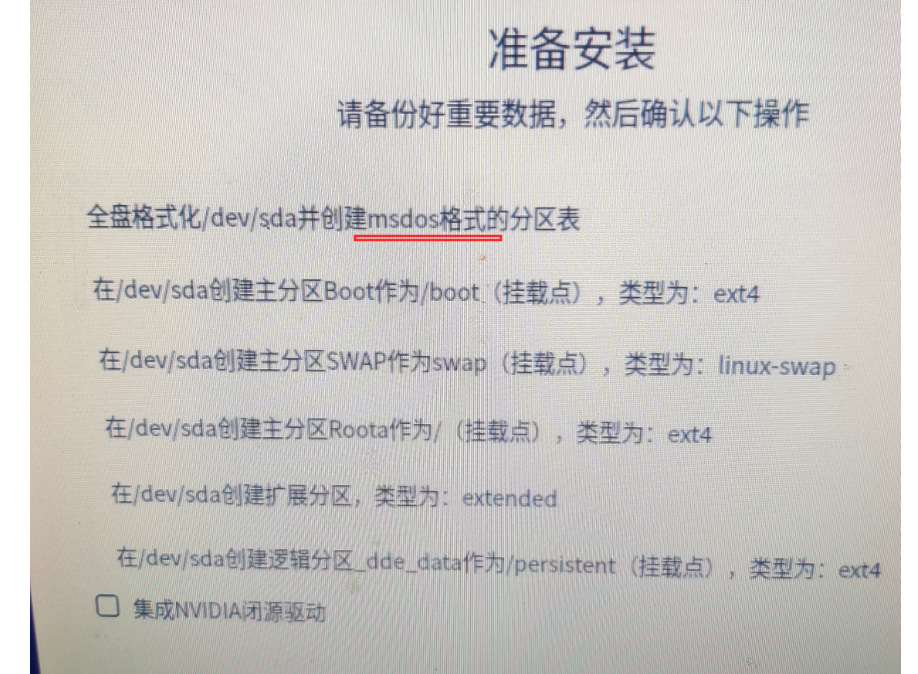

a513560871
2025-11-15 17:01
jjcui8595:
收到分区里面也没有EFI选项 到处搜方法 捣鼓很多种都是这样子 实在不知道该怎么搞了 以前装过一次20的版本 一次搞定 只是当时用打印机换回WP的 现在看试试25怎么样了 结果安装不上了

感觉好复杂 选UEFI模式就没法搞了 我是外接显示器的 选择UEFI模式 外接显示器就看不见了 什么都搞不了咯
pzm9012
2025-11-16 00:11
安装25的步骤和之前20完全一样么,25启动不了是什么现象呢,找不到引导还是进入grub命令行?
a513560871
2025-11-16 01:36
pzm9012:
找不到引导EFI 前一两年装个一次20版本成功了没有调过BOOS什么 现在不用打印机了说在安装Deepin系统体验下 就安装提示成功了 开机开不了没有系统引导 网上搜索很多办法都没有用

pzm9012
2025-11-16 13:45
a513560871:
找不到EFI也没事,用Legacy传统启动也是可以的,但需要你确认下BIOS中启动方式设置为Legacy,以及选择硬盘启动后是什么现象 安装系统过程引导器安装位置是本地硬盘吧?
a513560871
2025-11-17 00:48
pzm9012:
BOOS里设置是这个启动Legacy 安逸位置都正确 系统提示安装完成,重新开机就启动不了系统 以前安装20的时候没这么难搞
